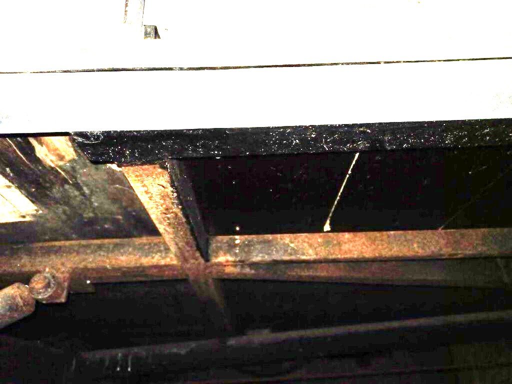

Vu l'état du plancher et la rouille des tubes une dépose totale du plancher me parait souhaitable pour une réparation de qualité et traitement des tubes sur toute leur surface.
Sur cette photo le contreplaqué inférieur à quasiment disparu et l'on voit l'isolant..... :(

+1 à Landeriba. Malheureusement, les photos parlent d'elles même, on voit l'isolant dans les coins avants et au niveau de la roue de secours. Ton contreplaqué est dé-laminé à plusieurs endroits et parfois sur 2 des 3 couches. Une intervention sur le plancher par dessous sera difficile et pas forcement de qualité. Si c'est l'ancien proprio qui l'a refait, ce ne devrait pas être trop dur de déposer les meubles bas. :super:

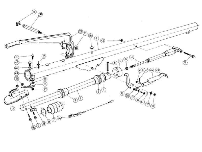

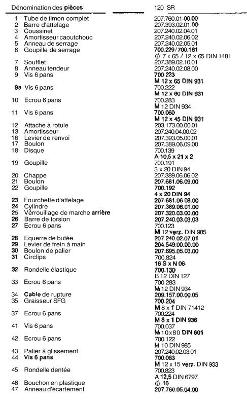

Pour l'amortisseur de timon il faut regarder la plaque signalétique de l'attelage car selon le modèle il ne sont pas identiques.
Pour les amortos de l'essieu une plaque doit être fixée sur l'essieu avec son type et la charge maxi, elle déterminera le modèle.

Je profite du weekend prolongé pour m'occuper du timon de la Toinette.
Problème il tape à la détente du timon (en redémarrage de rond point par exemple)
J'ai démonté le tout. L'amortisseur ressemble bien à un 120 SR, qui n'a pas l'air mort... par contre je n'ai pas de bague d'amortissement de fut (pièce 3 et 4 sur le plan) je ne les trouve pas a commander sur Internet.
Vous savez où peut-on acheter ces pièces ?
J'ai vu sur un post que ça pouvait venir des freins... je vois pas pourquoi car c'est à la détente...
Re: Triton Toinette
Posté : sam. 30 mars 2024 14:21
par dourouni
Re: Triton Toinette
Posté : mer. 3 avr. 2024 09:58
par dourouni
Bonjour à tous.
Après recherche j'ai trouvé la bague de butée sur TrailerGigant. Je viens de commander la bague, le soufflet et l amortisseur....
https://www.trailergigant.com/fr/freina ... -freinage/
