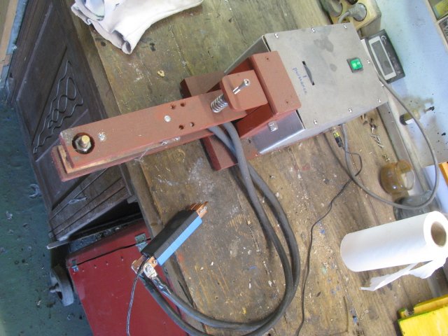

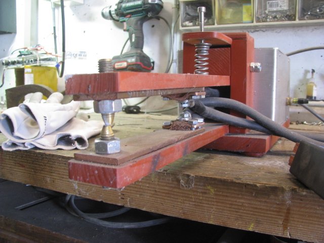

Moi j'ai ce truc fabriqué a partir d'un transfo de micro-ondes , c'est méchant a ça perce très vite les tête d'accu :malin1:
soudeuse par point 2 Volt et 750 Ampéres
pour souder la tole j'ai une commande pédestre :mrgreen: qui n'est pas sur la photo et aussi sur le dessus de l'appareil j'ai un variateur piqué sur un aspirateur qui permet de faire varier la puissance;
vue des électrodes de soudage pour de la tole jusque 2 mm

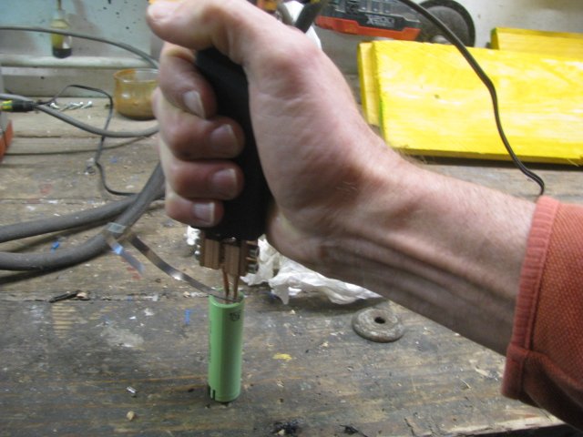

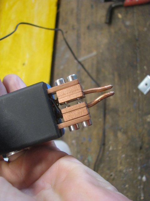

et pour souder les accus j'avais acheté ce porte electrodes manuel , mais la pression sur les ressorts qui permette de commander la soudeuse sont trop costaud et ca déforme la tête ou le cul des accus ( smiley qui a trés peur )
le porte electrodes manuel
en place prêt a faire feu!!!!

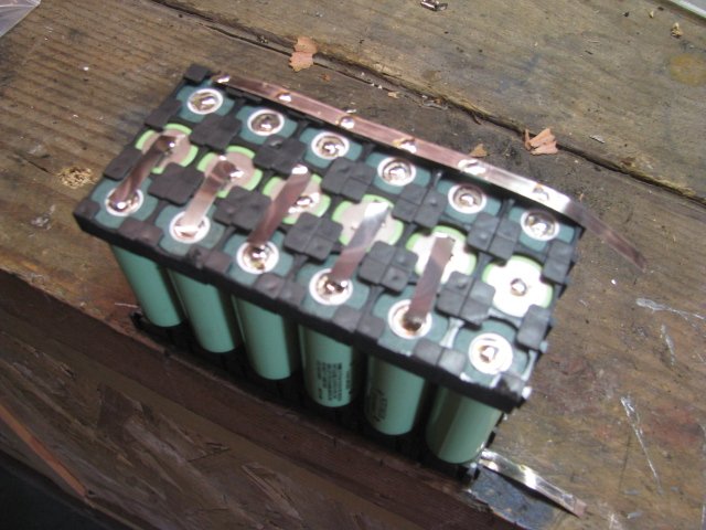

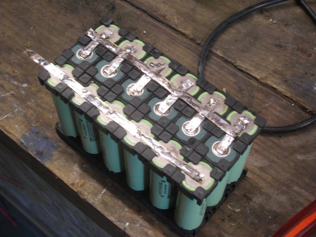

c'est pour cette raison que j'ai choisi la méthode étain avec fer a souder thermo régulé a 430°c et une trés fine panne.
J'ai très succinctement "déglacé" la tête et le cul de chaque accu à la miniplex avec circonspection ( vous noterez les mots sont choisis :mrgreen: )
J'ai ensuite appliqué un peu de flux à soudure , puis application d'une "noisette" d'étain sur la tête et sur le cul .
A noté je n'ai pas fait la tête et le cul instantanémant sur chaque accu afin de ne pas les faire monter en température;
le cul ( le pôle négatif) et plus epais et demande a être chauffer un peu plus.
En revanche la tête est moins risquée car elle posséde une sur-pastille qui permet un soudage plus "tranquille".Enfin sur ceux que j'ai c'est foutu comme ca!
séance soudure sans se faire "déssouder"
Vous noterez que je n'ai pas soudé une bande de nickel complète sur les poles négatif des 6 accus ( comme la bande en bas sur la photo ) , une bande complète sur les pôles positif des 6 accus, j'ai préférer souder d’abord des straps sur chaque série d'accu ainsi en appliquant un voltmètre a chaque bout de ma série , j'ai pu vérifier que les soudure de chaque série était OK ( j'ai même poussé le vice à vérifier à l’ohmmètre la résistivité de chaque soudure/bande
soudure compléte d'une face

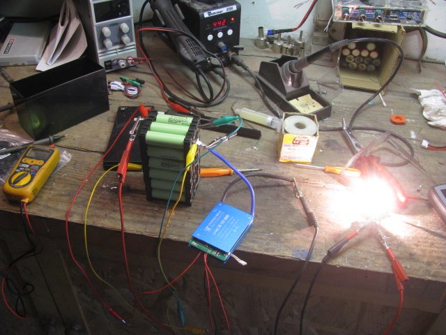

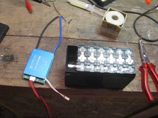

Alors ensuite voici le fameux BMS pour accus li ion 3S
Et un test en respectant le schéma de câblage et sa chronologie, ici c'est juste un test de mise en situation de consommation avec fils volants avec une ampoule de 60W /12 V . environ 5 A de conso
une H4  sur le module
Montage en cour et à suivre.

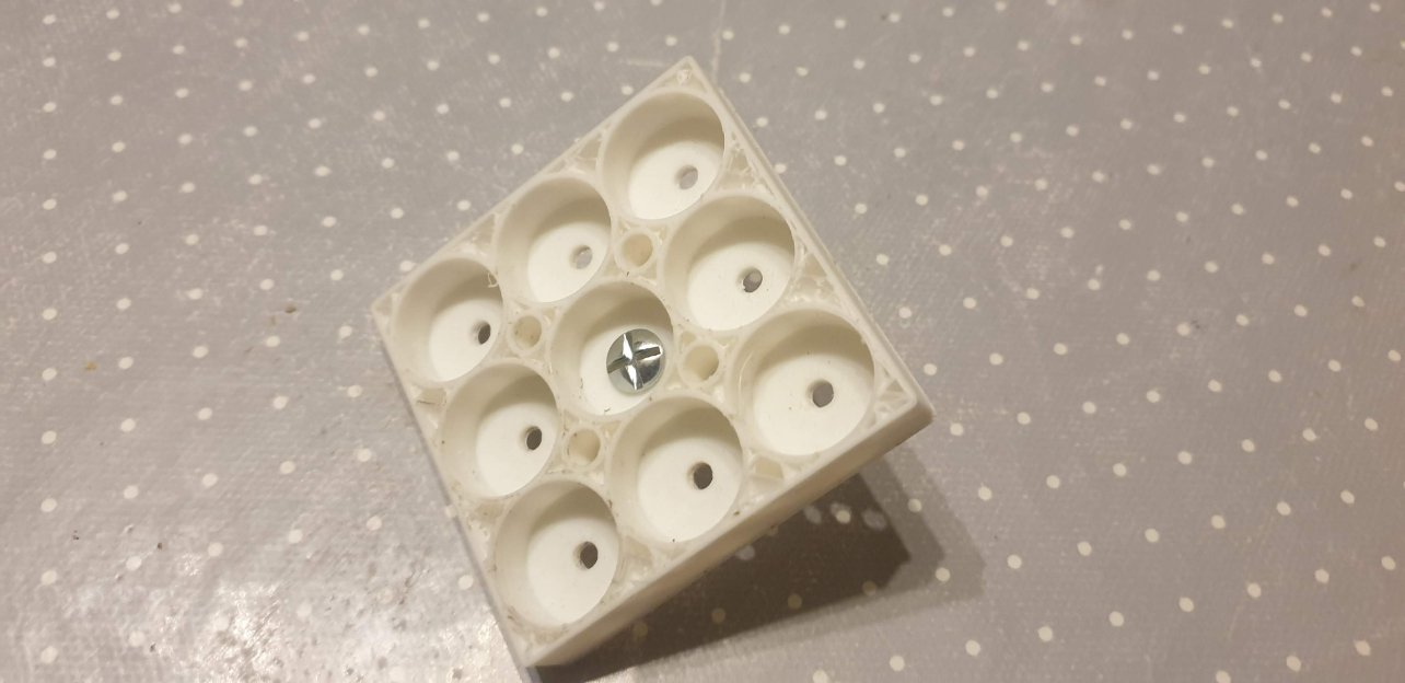

Concernant la soudure des accus (je l'ai déjà écrit sur un autre post mais je le remets ici pour ceux qui ne l'ont pas vue) ce n'est pas une étape obligatoire. C'est mieux de les souder mais c'est plus délicat. Moi j'avais opté pour un montage sans soudure avec un châssis en PLA imprimé avec une imprimante 3D et c'était des tête de boulons qui faisait contact avec les accus:
Si non très propre tes soudures à l'étain, ça fait une jolie batterie. Le montage a bien avancé, il ne te reste plus qu'a rentrer tout cela dans la boite et ça sera bon pour la batterie, restera plus qu'à voir pour le chargeur. Bonne chance pour la suite.

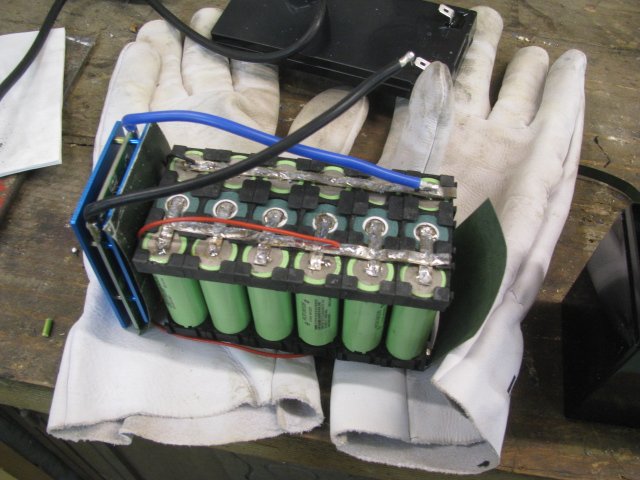

Afin de terminer ce post sur la batterie,
Voici sur cette photo le positionnement du BMS et du bloc d'accus tel qu'ils seront dans le boitier :
implantation
implantation
On introduit la sonde de température du BMS
sonde de tempé
sonde de tempé
et on insère le tout dans le boitier, PS je ne colle pas le couvercle du boitier, je préfère garder l’accès pour différentes mesures qui vont suivre.
boitier + accus +BMS
