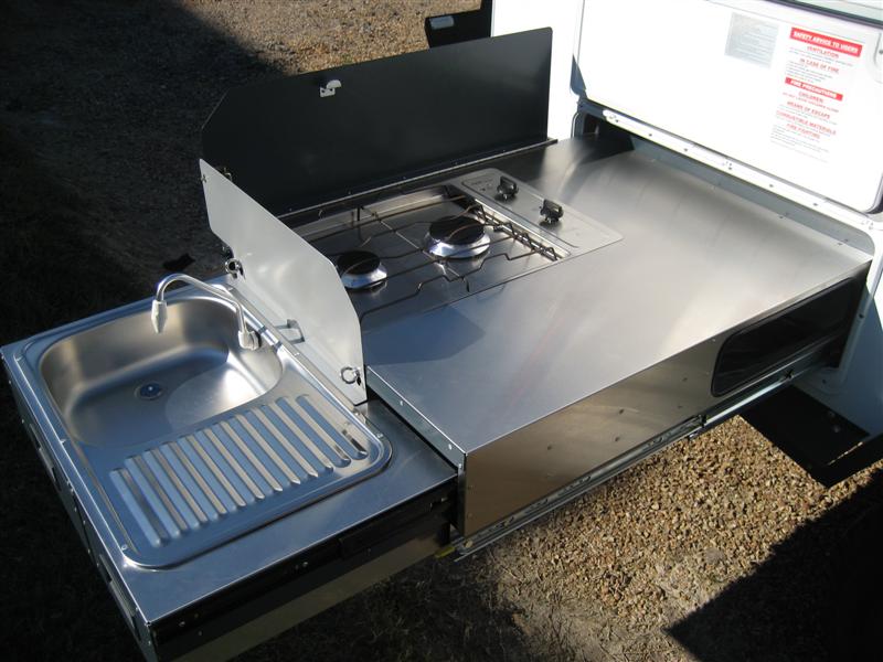

Pour se faire, je suis en train d'étudier le principe d'une "cuisine-valise" et je me suis donc procuré un ensemble évier/deux feux en inox, reste à y mettre des pieds escamotables.
Là, une prise extérieure va se révéler utile.
En libérant ainsi la place dans la caravane, je pense y installer mon bureau multi-média :ugeek:
Sinon, du fait de la petitesse de la Puck, mon choix reste en balance sur une vraie valise ou de mettre une trappe dans le coffre AR et un support pivotant.( Les travaux sont plus importants ).
07 Tvan Kitchen (Medium).jpg (73.28 Kio) Vu 33819 fois

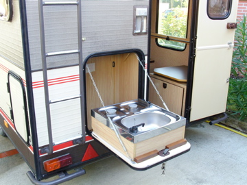

C'est pourquoi, suite aux questions de certains, j'ai présenté à l'usine une requête en ce sens, pour une étude.
Le questionnaire proposé il y a quelques semaines sert à étayer ce type de demande.

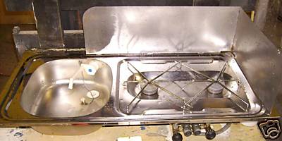

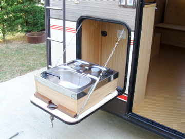

Voici, une solution employée dans le temps par " ESTEREL " qui est pleine de génie. :super:

dans ma caravane rigide pliante 410 La Bohême, il y avait un bloc cuisine amovible (2 feux +évier). Je n'ai malheureusement pas de photo :rouge:
Il fallait le poser sur le plancher pour pouvoir plier la caravane en déconnectant le gaz avec un raccord rapide auto-obturant sur une des arrivées internes de gaz. Ce bloc cuisine avait aussi 4 pieds rabattables pour pouvoir l'utiliser sous l'auvent et un long tuyau de gaz enroulé sous le bloc. Il fallait donc avoir la porte de la caravane ouverte ou entre-baillée pour laisser passer la tuyau et pouvoir faire la cuisine sous l'auvent.
Et quand on partait, pour pouvoir fermer la porte, il fallait déconnecter le tuyau grâce au raccord rapide auto-obturant :) Mais par sécurité, je fermais aussi le robinet d'arrivée du gaz allant aux raccords auto-obturants : ma confiance dans ces raccords n'était pas absolue :)
Il y avait aussi le tuyau d'évacuation d'eau de l'évier à brancher ou à débrancher quand on déplacait ce bloc cuisine...
C'était pratique, mais ça demandait une certaine prudence lors de chaque installation/désinstallation de ce bloc pour ne pas heurter les autres meubles de la caravane.
Ce système évitait aussi d'avoir à percer la paroi de la caravane pour installer une prise de gaz externe.

Cette idée de bloc cuisine (comme sur le modèle Estérel) est génial, c'est vrai que ce serait une option intéressante à proposer :roll:

Dans les années 90, pour avoir cotoyé une Esterel avec le bloc cuisine articulé permettant de le sortir, je n'ai pas trouvé cette solution si géniale, car la fenêtre restait obligatoirement ouverte au dessus et cette communication avec la caravane ne permettait pas de s'affranchir des odeurs de cuisson, et elle n'évitait que partiellement l'apport de calories dans la caravane.
Le bloc cuisine complètement amovible est nettement plus efficace pour résoudre ces deux problèmes. Le petit bloc non amovible rabattant dans un coffre à l'arrière de la caravane est une bonne solution, mais la caravane a 2 blocs cuisines : un à l'intérieur et un à l'intérieur...

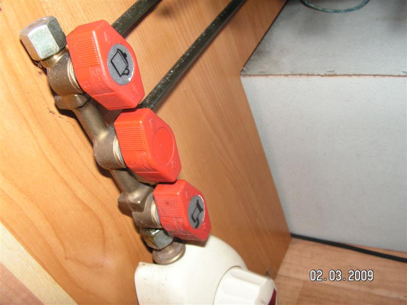

Afin d'éviter de cuisiner à l'intérieur (odeurs, vapeur...), j'ai réalisé ce "bricolage" qui, je tiens à mettre en garde quiconque voudrait s'en inspirer, n'est absolument pas homologué. :oops:
(je ne suis d'ailleurs pas sûr que les dispositifs de type trappe truma ou autres, le soient en France... dans les années 82-83, quand j'ai aménagé mon premier CC, ils ne l'étaient pas !!!)
J'ai tout simplement utilisé une sortie de la lyre bouchée par une pastille en y ajoutant une vanne.
De là, le tube en cuivre traverse le plancher par le même orifice que les tuyaux d'origine, et aboutit à l'arrière droit en suivant un longeron.
A l'extrémité, j'ai soudé une tétine fermement maintenue par un collier.
Je cuisine sur un réchaud type "Bungalow" Camping-Gaz que j'ai logé dans une mallette réalisée en contre-plaqué qui sert de rangement et fait office de coupe-vent.
Pour les grillades, quand je ne peux pas utiliser le BBQ, je pose un petite plancha en fonte (achetée en Espagne :super: ).
Le réchaud est relié à la sortie gaz par un tuyau souple : simple et efficace !
Je ferme systématiquement la vanne (de l'intérieur)en dehors des moments où je cuisine...
Voilà en images :

Ça tombe bien, justement puisque je vois tes photos, je découvre que tu as la même vanne trois voies Truma, que moi,
saurais tu me dire quelle est la dimension des pas de vis car je souhaite installer une tétine en sortie d'une des trois vannes, celle réservée au chauffage gaz (libre) pour y brancher un tuyau souple et alimenter un radiateur à catalyse.

Pour créer une sortie, tu n'as besoin que d'une "olive" en laiton (utilisable une seule fois après sertissage).
Lorsque tu vas dévisser l'écrou tu pourras enlever la pastille qui sert de bouchon et insérer le tube en cuivre muni de cette olive et de l'écrou que tu auras récupéré. Il suffit d'enfoncer le tube en butée, et de serrer (assez fort) l'écrou afin de sertir le tout.
Il est préférable d'utiliser du tube de 8mm "écroui (en barre rigide), plutôt que du recuit (en couronne).
Les photos ci après devraient être plus parlantes...
Pour info, le prix d'une olive = 1€
une tétine : 3.50€ ( chez tout accessoiriste CC ou caravanes)

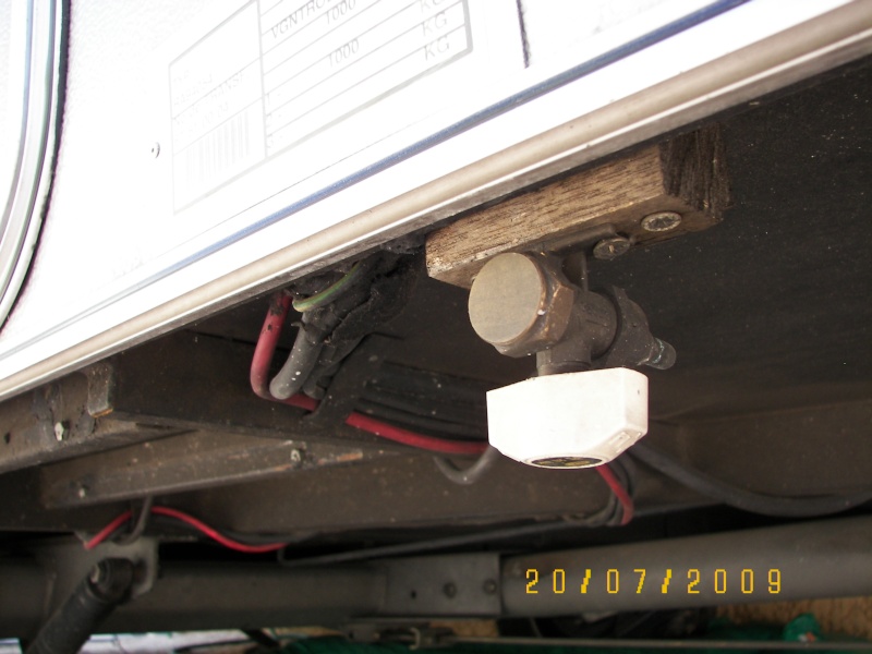

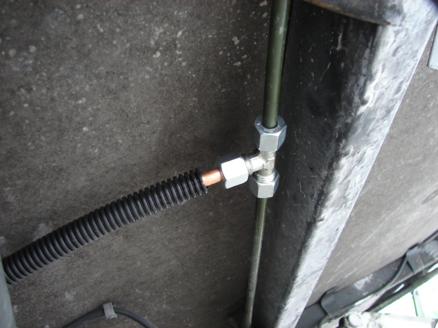

et voilà! quelques pièces et j'ai réalisé une prise extérieure pour réchaud sous auvent:
en fait c'est tres facile a réaliser,
chez tous les bons "accessoiristes" de caravane:
1 raccord T a olives,
1m20 de tuyau cuivre 6/8
1 raccord entrée 20/150 a olive
1 robinet double mâle 20/150
1 reste de gaine cannelée electrique pour protéger le tuyau cuivre.
coût total: env: 51€
montage pour un bricoleur: 1 H maxi, pour non bricoleur: 2 H maxi,
le plus dur étant de ne pas louper le serrage des olives!!!
la prise T se branche après le départ du coffre des la 1° fixation contre le longeron,
le robinet vanne, se fixe entre le support de vérin et le début de l'arrondi avant.
attention, prévoir une calle en CP extérieur de 20m/m d'épaisseur pour que le branchement passe sous le profilé du pourtour!
tres pratique, celà permet de brancher un réchaud, sur la même bouteille que la cuisine intérieure, et évite de transporter une 2° bouteille et réchaud correspondant(bleuet ou autre)!
promis dès que je peux je vous joint ici des photos!

chose promise chose dûe: voici les photos:

Re: Alim gaz avec instal prise sous auvent
Shun...... :super:
Trés trés bien :super:
Messages : 8328
C'est beau , propre et efficace, MERCI à toi :super:

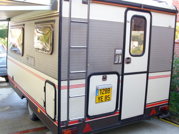

Bonjour, une autre solution pour le raccordement d'une prise de gaz extérieure, ayant un chauffage éléctrique je me suis raccordé sur l'alimentation prévue pour le chauffage a gaz, achat de tuyaux, un robinet et raccord + bouchon pour protéger de la saleté quand je roule.
Messages : 8328
Merci Jean-Claude de nous partager ce branchement, pourquoi n'est il pas proposé dès la fabrication de nos : eriba : ???

trés simple avec des raccords lor gaz
Messages : 6666
J'ai réalisé une sortie extérieure pour un branchement dans l'auvent depuis la 4è sortie d'arrivée de gaz ,dans la cagouille, intérieur extérieure en cuivre, soudé à l'argent, sortie tétine et un tuyau souple pour l'arrivée au gaz deux feux.
