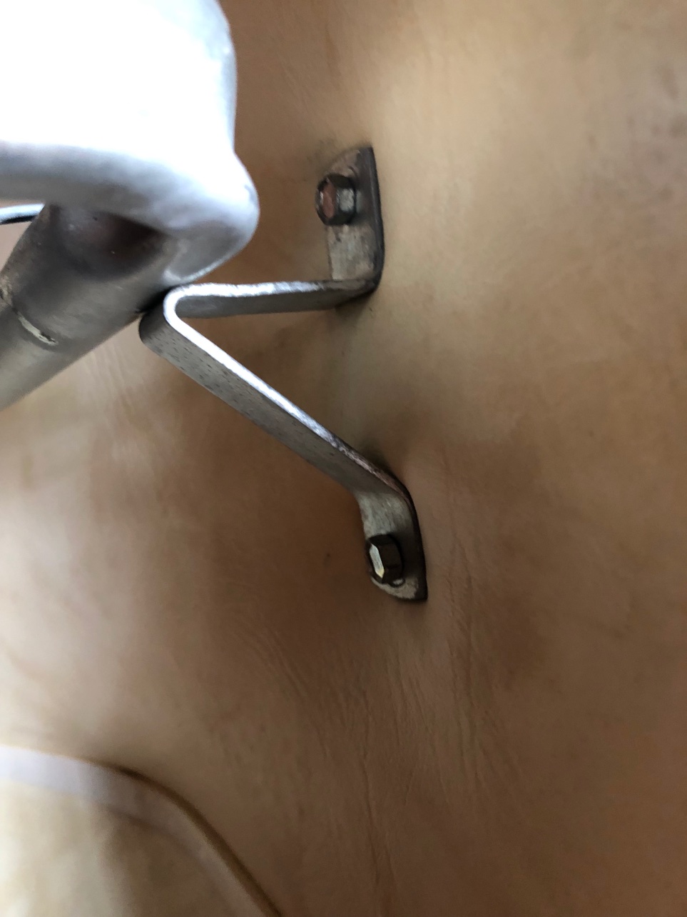

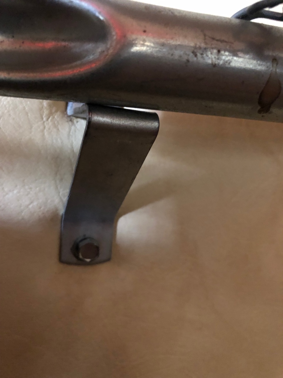

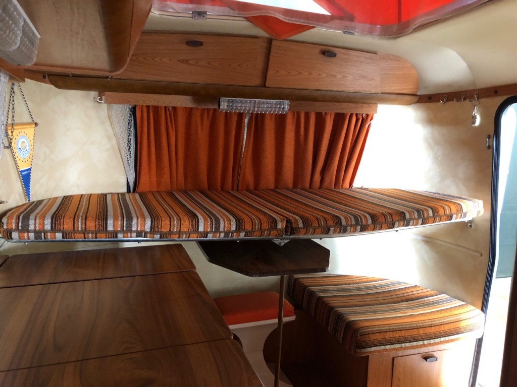

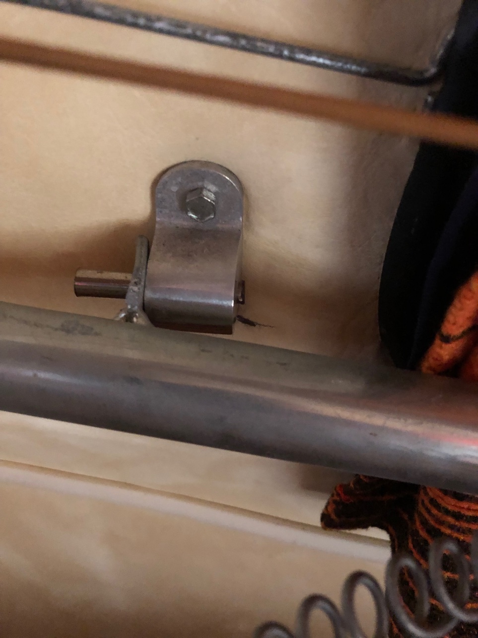

Je viens d’installer la couchette supérieure sur la dînette avant, mais je trouve que le sommier pose sur peu de surface sur les pattes avant, pour l’arrière pas de problème car bien arrimé par un axe. Quelqu’un a t’il cette couchette et comment cela se passe-t-il avec les supports avant ? D’avance merci pour vos réponses.

Bah elle me semble montée comme il faut, c'est quoi ton doute ?

Le sommier pose sur une petite surface notamment sur la patte avant droit et si le sommier bouge il se déboîte et tombe….ça me parait risqué de mettre même un petit enfant dessus

thibdom a écrit : mar. 13 juin 2023 19:05 Le sommier pose sur une petite surface notamment sur la patte avant droit et si le sommier bouge il se déboîte et tombe….ça me parait risqué de mettre même un petit enfant dessus
Pour plus de sureté ( je te comprends) souder un plat de 6 cm en 5mm d'épaisseur sur la patte, non ?

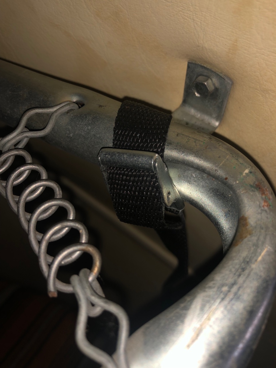

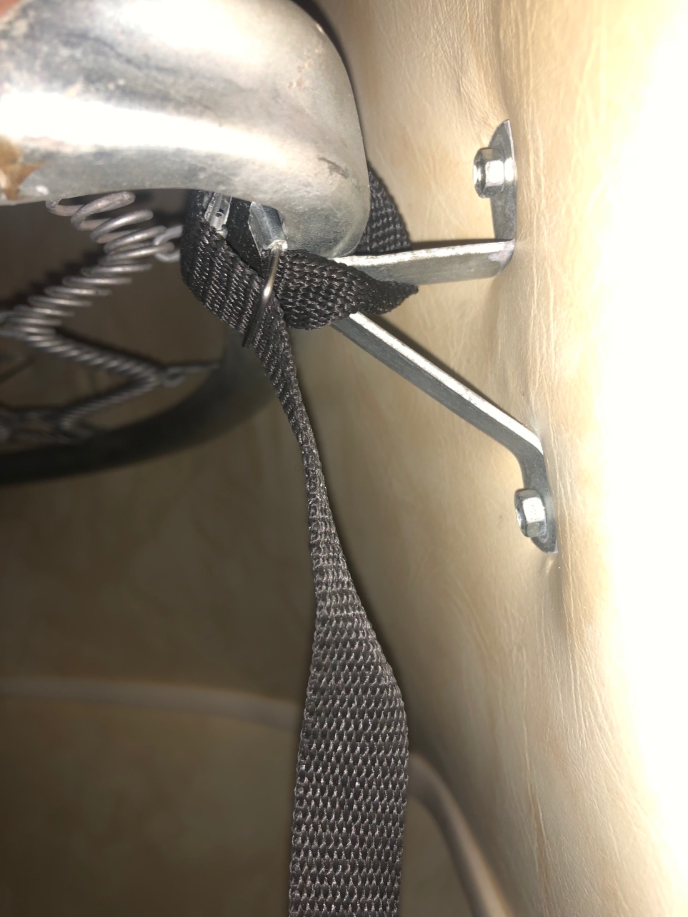

J’ai trouvé la solution , avec cette sangle en renfort plus de risque que ça bouge 👍😀
