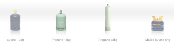

D'après des infos glanées "ailleurs", il semblerait que chez Total les bouteilles "Malice" propane 6kg ne soit plus livrée aux détaillants .
Ces bouteilles ne se trouvent également plus sur le site ...
http://www.totalgaz.fr/particuliers/butane-13kg
mais ils restent les "Malices " butane.
Toutefois à partir de 0°C ...ça craint ...
Pour ceux qui utilisent les "Malice" propane 6kg ...pour voyager l'hiver ...une question à approfondir ....
