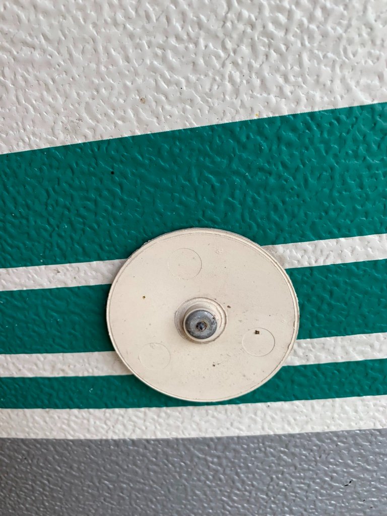

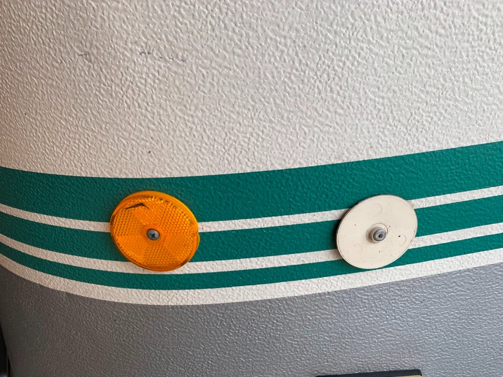

Sur l'avant de notre Pan Familia, il y a des catadioptres sur l'avant, un orange fixation avec une vis et l'autre je suppose qu'il était blanc car il a disparu (juste riveté il me semble sur la tôle extérieur) . j'aimerai donc en remettre un blanc, je dois faire sauter le rivet ? ou autre solution ?
Je ne vois pas comment était l'ancien avec cette fixation par rivet.
Merci pour vos réponses

Pour faire sauter un rivet une perceuse avec un foret adapté a la grosseur de la tête du rivet et le tour et joué !

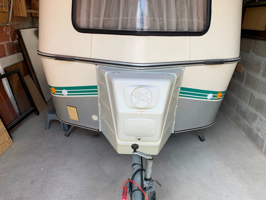

Si il y en a que d'un coté ça sent le bricolo !!! D'ailleurs sont-il a la même hauteur !!
ATTENTION, si la tige de rupture du rivet dépasse le perçage est délicat, sauf à repousser la tige avec un chasse goupille qui va bien.
Voir un marchand de remorque, catadioptre de 60 mm, de ce genre.
https://remorques-discount.com/catadiop ... xMQAvD_BwE

Les 2 côtés de l'
sont comme cela et de l'autre côté c'est identique , l'orange est bien présent et vissé et l'autre riveté il manque la partie réfléchissante également.
Ce que je comprends pas c'est comment tenait la partie réfléchissante ? emboitée ?

Oui il suffit de percer la tête du rivet, doucement
Les oranges n'ont rien à faire sur la face avant, ils sont surement été rajoutés !

+1, les oranges sont interdits sur la face avant, sur les côtés et éventuellement à l'arrière.lolofay a écrit : mar. 20 juin 2023 09:28 Oui il suffit de percer la tête du rivet, doucement

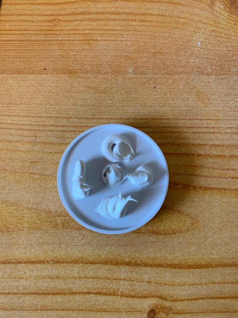

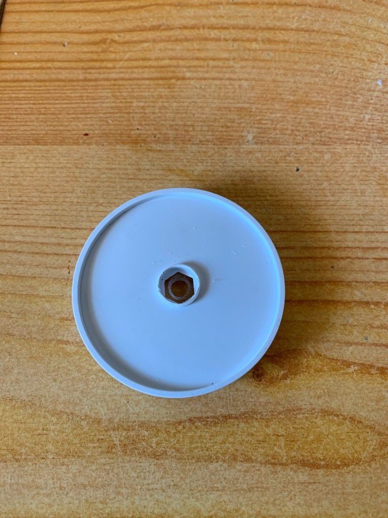

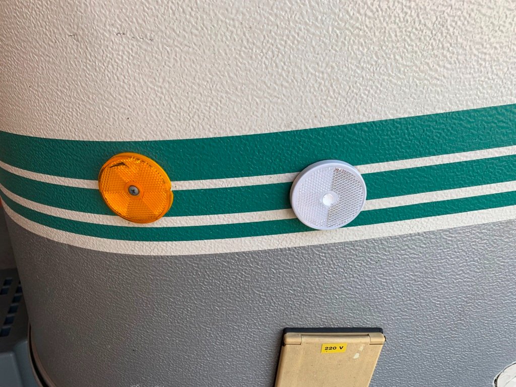

Bon j'ai tout de même laissé les oranges (je pourrai toujours les remplacer plus tard) et posé des blancs .
J'ai agrandi le trou sur l'arrière du catadioptre pour qu'il vienne s'emboiter sur la partie où il y a le rivet et tout cela collé à la PU.
