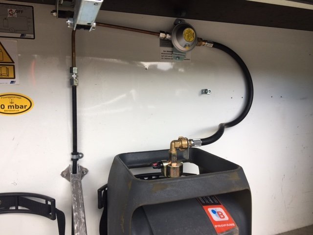

Et photos pour les bouteilles:
https://www.forumeribatouring.com/viewtopic.php?t=8225
- DSC_1180 (Copier).jpg (92.29 Kio) Vu 7851 fois
- IMG_8472.JPG (42.46 Kio) Vu 7851 fois
- 15189604981644844775 (1).jpg (92.48 Kio) Vu 7851 fois

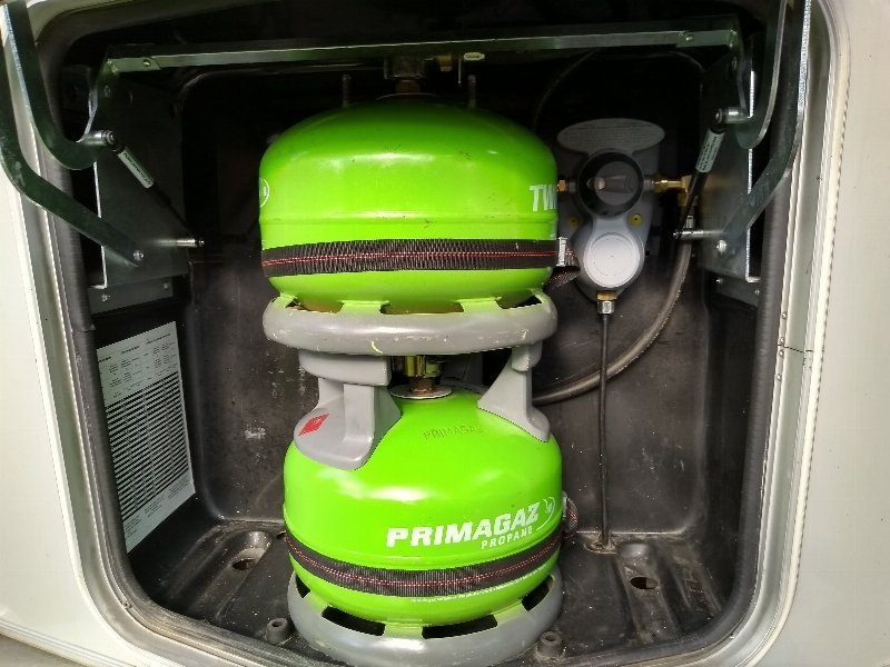

Après moult réflexions, je vais opter pour deux Twiny.
On se trimbale toujours avec deux bouteilles, une 13 kilos dans le coffre et une cube pour faire la popote sous le safari.
Deux Twiny devraient faire l'affaire sans l'inconvénient du poids.

C'est ce que l'on a installé depuis une panne de gaz à Salers où nous n'avons pas trouvé de bouteille 13 Kg de la marque, ce qui nous a valu d'aller à Mauriac à plus de 20 Km et d'arriver quand la station venait de fermer, donc plus de 80 Km pour une bouteille de gaz. Depuis deux Twiny et plus de soucis de panne. Nous avons pu manger chaud quand même grâce à la bouteille de camping gaz que nous utilisons en extérieur !!!

Pour ma part j'ai opté pour 2 Twiny dans ma 542 avec échangeur automatique à la place de la 13kg ...la principale raison était le poids a manipuler (et chiant à la faire entrer dans le coffre avant) et ....ne pas avoir à se relever en pleine nuit d'hiver pour changer la bouteille de gaz.
Pour la conso ...difficile à dire selon l'usage de chacun (chauffage ou pas ...plaque gaz ou micro onde).

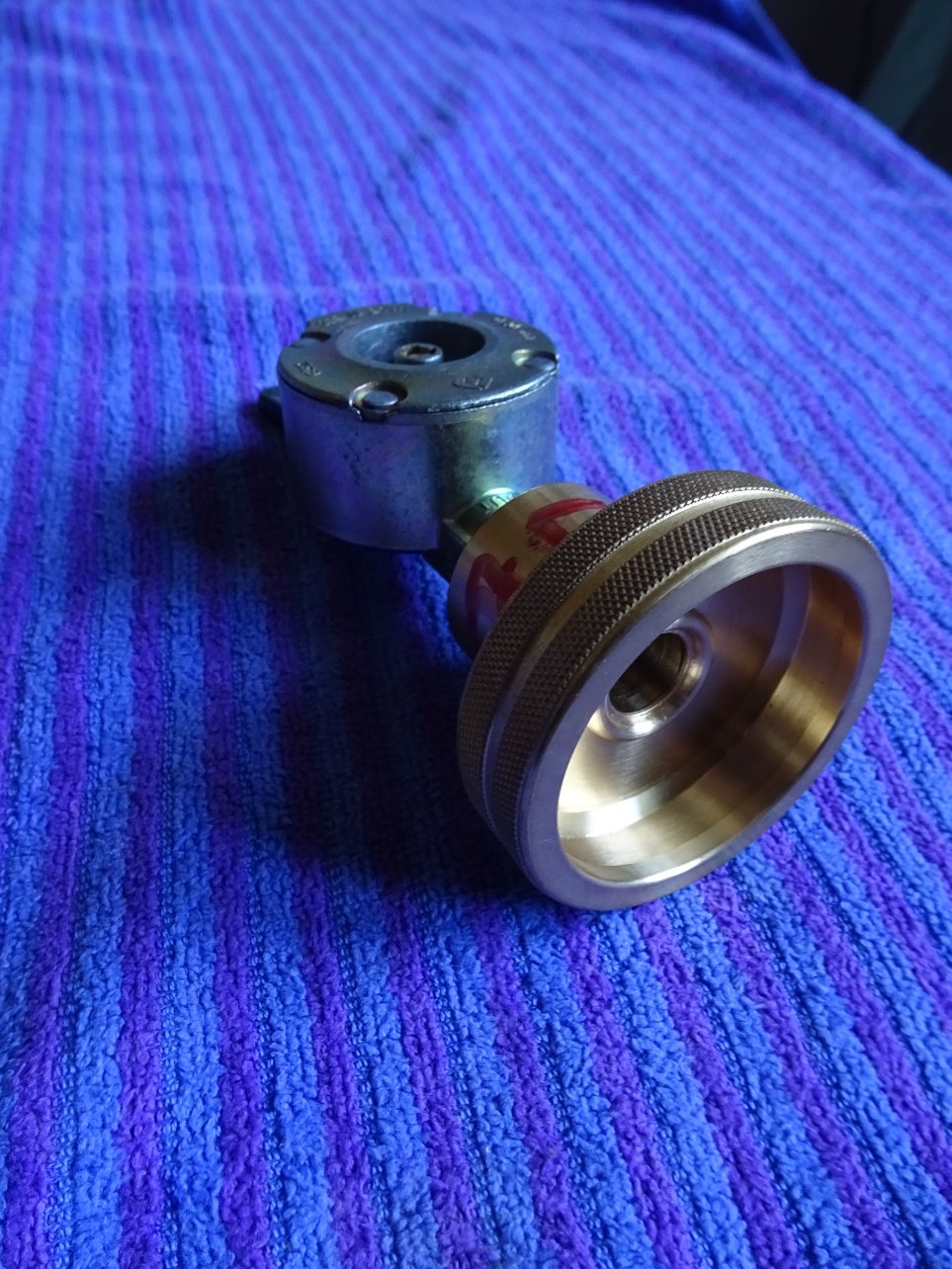

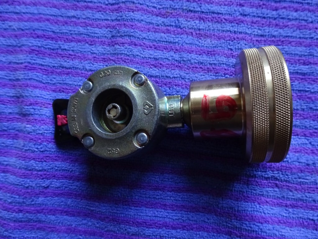

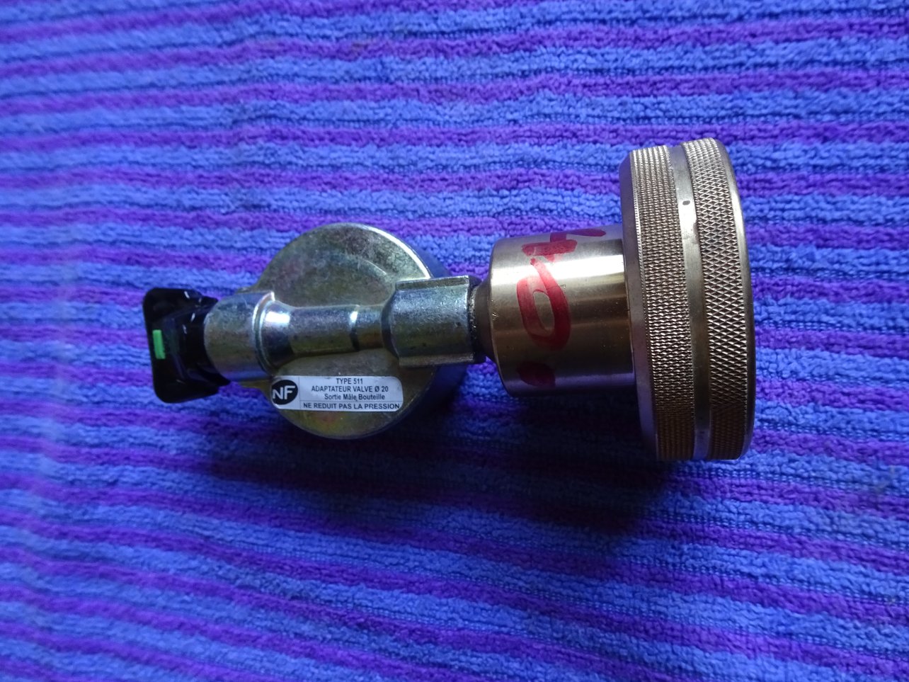

Deux Twinys et achat d'un adaptateur pour recharger en GPL dans les stations de nuit avec la bouteille vide

Jean Paul tu m'intéresses, tu veux dire que l'on peut recharger soi même les bouteilles dans des stations équipées ?Les Comtois a écrit : mar. 4 juil. 2023 18:07 Deux Twinys et achat d'un adaptateur pour recharger en GPL dans les stations de nuit avec la bouteille vide![]()
Merci par avance, Benjamin.

Benjamin, le système est dans la caravane. A demain

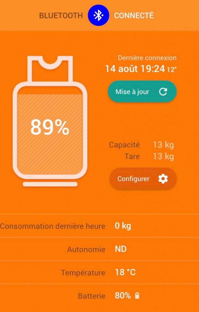

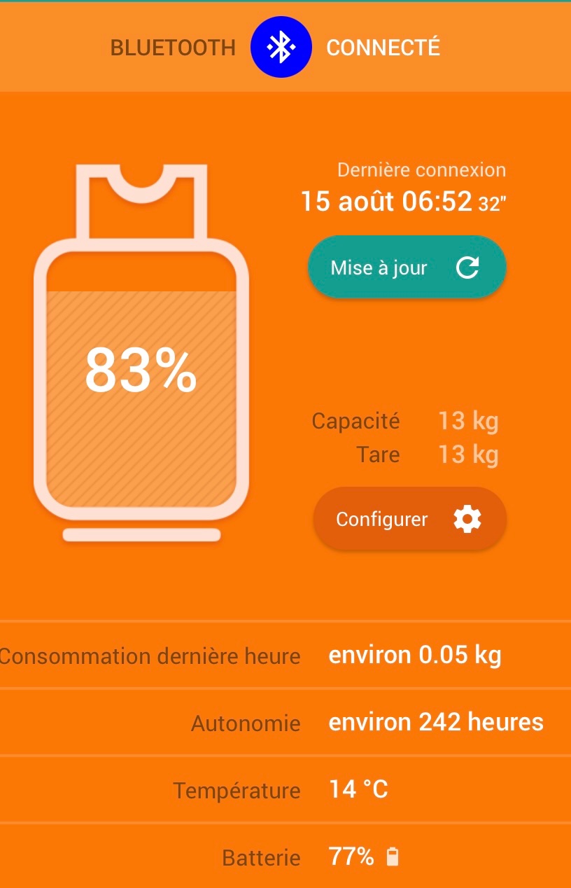

Mise à jour retour d'expérience GPL avec un réservoir GASLOW ( jaune . )
- Problèmes rencontrés .
A) Remplissage du réservoir. Fuites sur les flexibles et indicateur niveau sur le réservoir reste à zéro après un test de remplissage.
B ) Contrôle du niveau du réservoir. Trois systèmes différents donnent trois indications différentes alors ??????
Pour la question A ), un démontage du flexible bouchon de remplissage bouteille pour son remplacement par un autre flexible plus et semble t-il plus compatible avec l'installation. Gaslow ayant déclaré qu'il ne pouvait pas garantir le bon fonctionnement de mon installation avec le flexible installé d'origine par mon vendeur / installateur .
On va donc faire une nouvelle tentative de remplissage après l'assemblage de toutes les nouvelles pièces.
Pour la question B )
Le niveau sur la bouteille ne donnant aucune information fiable, ( valeur sur zéro malgré un remplissage du réservoir), il y avait en complément le système de e-trailer qui par un module aimanté placé sous la bouteille communique le volume de GPL. Troisième système est le plateau de mesure / pesée de la bouteille (voir photos des posts précédents)
Ce dernier système indiquait une bouteille toujours remplie après une utilisation prolongée. On est confronté au problème de maintenir physiquement la bouteille à la structure de la caravane ce qui influence défavorablement les mesures de poids de la bouteille. C'est plus adapté pour une bouteille "ordinaire" mais pas pour le GPL et je me demande si les sangles de saisissage des bouteilles ne viennent pas perturber sensiblement les mesures. Les données sur les consommations calculées sont "souvent" sorties d'analyses qui m'interpellent.
On en revient donc par substituer le système de mesure initial par un module communiquant qui vient purement et simplement le remplacer physiquement.
Je reviendrai sur ce dernier point car la aussi plusieurs choix commerciaux sont possibles .
