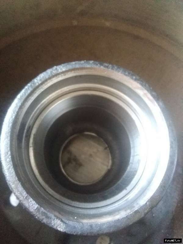

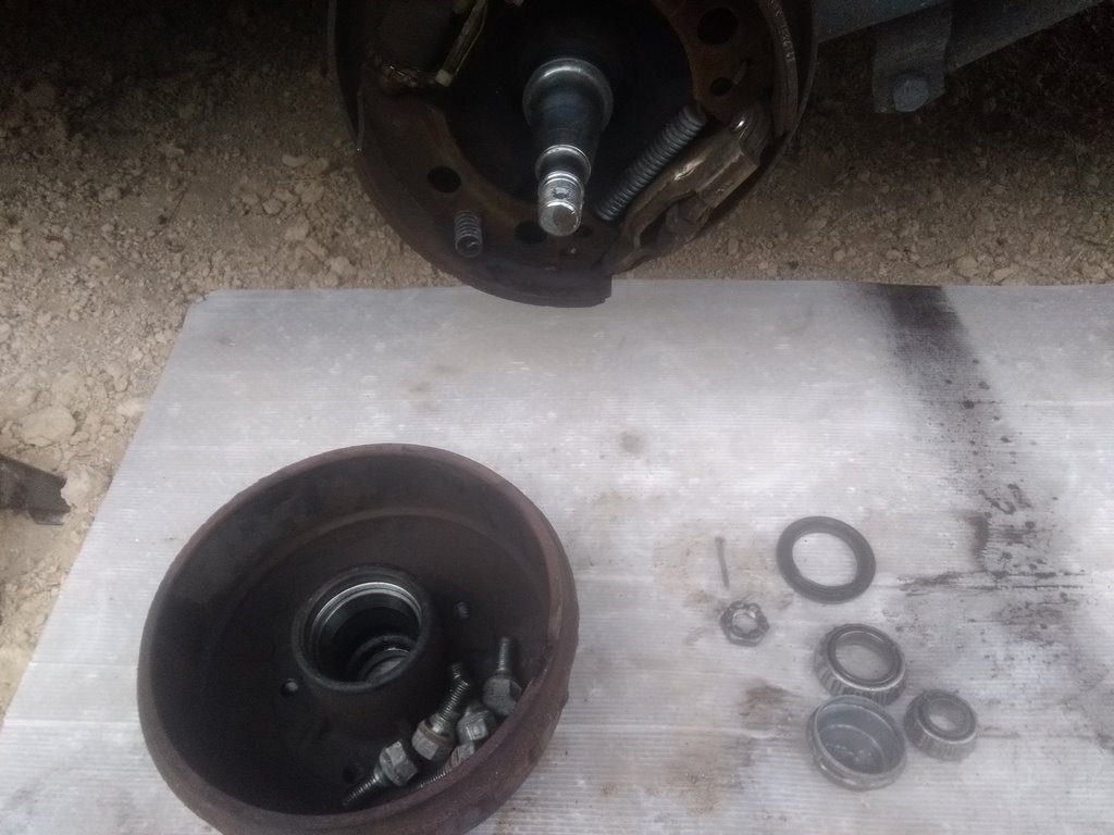

Me revoilà, j'ai enfin trouvé le temps de démonter, voici les photos;
La fusée, pas de marques, très bon état
Intérieur de la flasque, pareil, RAS
Les pièces démontés, tout ça était dans de la graisse bien sûr, le petit roulement est HS. A noté qu'il n'y avait pas de rondelle derrière l'écrou ! Est ce normal ?
Le petit roulement que je n'ai pas pu resserrer à la main, c'est pourquoi je l'ai démonté. Il "godile" pas mal !
Le grand roulement qui n'a pas de jeu, mais je vais le changer aussi histoire de partir sur du neuf partout.
Le cache poussière, en bon état, mais je le change aussi.

Un roulement conique n'a pas de jeu si serré convenablement (par paire en opposition) pas comme un bourrin, il y a des tutos sur le forum à ce sujet.
Habituellement il y une rondelle creuse, coté creux vers l'écrou.
D'ailleurs est-ce que lors du resserrage de l'écrou, ce dernier ne vient pas en butée sur la fusée et ne serre pas le couple d'écrous conique..... d'où du jeu ; serrés copieux au montage des nouveaux roulements, le moyeu doit tourner avec une certaine résistance, c'est pourquoi il faut le desserrer l'écrou et le resserrer à la main.
Attention si tu changes toi même les roulements, la cage avec les rouleaux coniques est appairée avec la cage montée dure dans le moyeu, pas de mélange, ne pas mettre une cage neuve avec ses rouleaux dans une bague restée dans le moyeu !!

Donc, j'ai démonté l'autre côté et là non plus pas de rondelle !
IMG_20230724_181723 (Copier).jpg (112.91 Kio) Vu 13929 fois
LANDERIBA a écrit : dim. 23 juil. 2023 21:03 ge de l'hébergeur, nécessaire fait :
Lors du premier démontage, j'ai essayer de resserrer un peu pour éliminer le jeux, mais on est obligé de tourner assez pour que la goupille trouve ça place et c'était trop serré. Une fois démonté, le petit roulement à beaucoup de jeux. Confirmation avec le deuxième côté que j'ai démonté aujourd'hui, le petit roulement n'a aucun jeux. J'en déduis donc que le premier est HS !
Ce qui me tracassais, c'est l'absence de rondelle, mais comme c'est pareil de l'autre côté, c'est peut être normal ?
Tu sais ou je peux trouver les kits de roulements ?

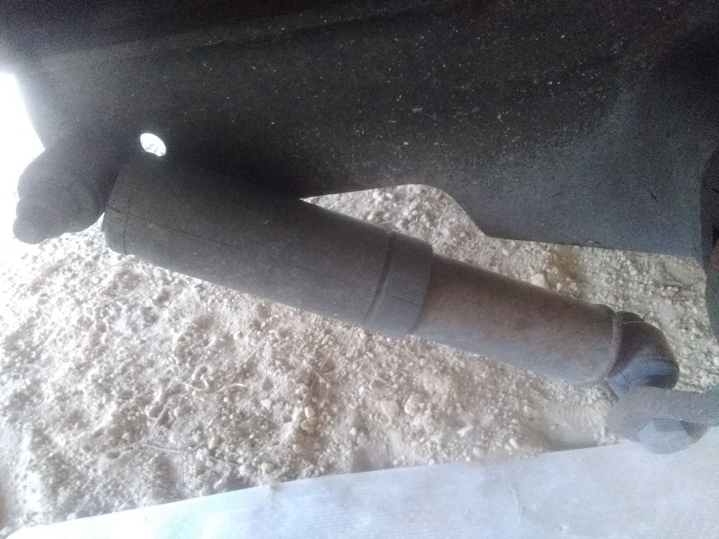

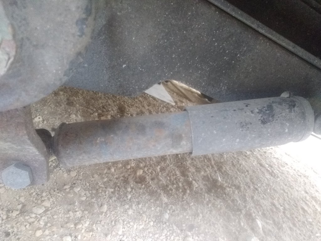

En attendant de recevoir les amortisseurs, quelques bricoles
Peinture
nettoyage quincaillerie
plaque sur l'essieu, anciens amortisseurs

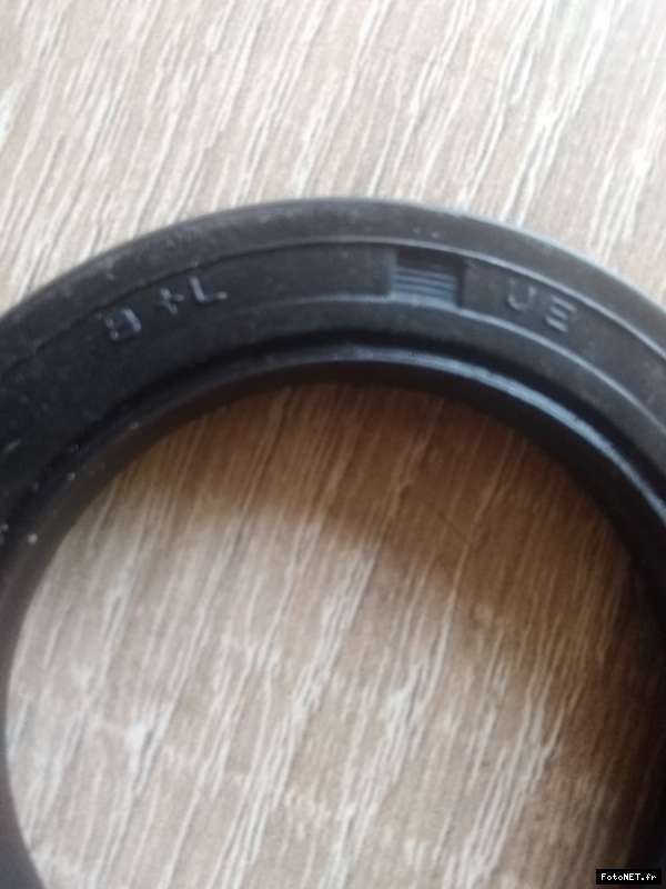

Les amortisseurs sont arrivés ! Je vous passe les détails de la pose, rien de compliqué !
Pour les roulements, un peu de graisse neuve où vont les pièces.
Graisse neuve sur le grand roulement et mise en place.
Remplissage de graisse dans le joint spi (côté roulement) et mise en place.
Comme c'est indiqué dans le forum, je me suis servi du vieux joint pour placer le neuf.

Pour ma part, sur ma Triton de 1995 j'ai procédé au démontage d'un amortisseur hier: C'est bien un Record, il est encore parfaitement fonctionnel pour ce qui est de l'amortissement, mais les caoutchoucs sont très fissurés, donc je change...
A 1/2cm près, course possible de 100mm. Il fait donc 240 - 340mm en compression/extension mesuré en milieu d'oeilleton. Au niveau des fixations, j'ai juste trouvé une petite entrtetoise, un bout de tube de 14mm de diam ext. et large de 10/15mm à peine.
Vu le poids de la bête, j'étais parti sur des Alko verts, mais leur course est de 125mm et non de 100, et ils font 255/380mm et ça m'ennuie un peu qu'en cas de compression maxi du bras de suspension, il manque 15mm à la course d'origine !
En cherchant sur le net, j'ai trouvé des Knott vendus à la paire pour moins de 45 euros (sur Remorqueshop) Réf 990020, ils conviennent pour
600-1800 kg, et surtout leurs caractéristiques sont plus proche des Record: 220/340mm en compression/extension.
Reste quand même que sur beaucoup d'autres sites marchands, ils sont vendus plus cher.
https://www.remorqueshop.fr/products/lo ... ion-inclus
Reste à les recevoir, mais vu le montage ultra simple et qui est vraisemblablement d'origine, ça devrait se poser sans soucis.

Bon, et bien c'est reçu, mais je me pose de légitimes question sur leur fonctionnement... Voir nouveau post à ce sujet.
