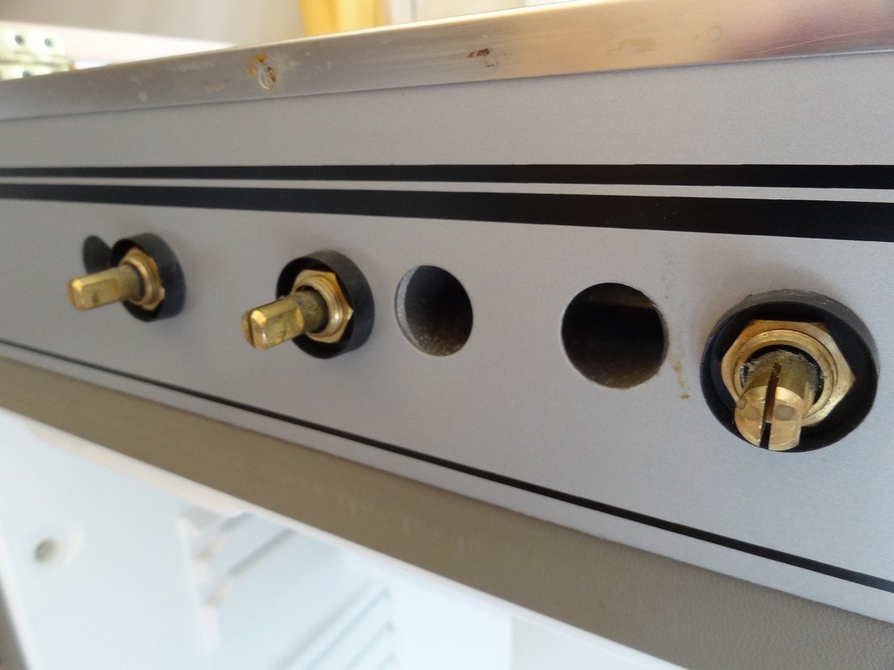

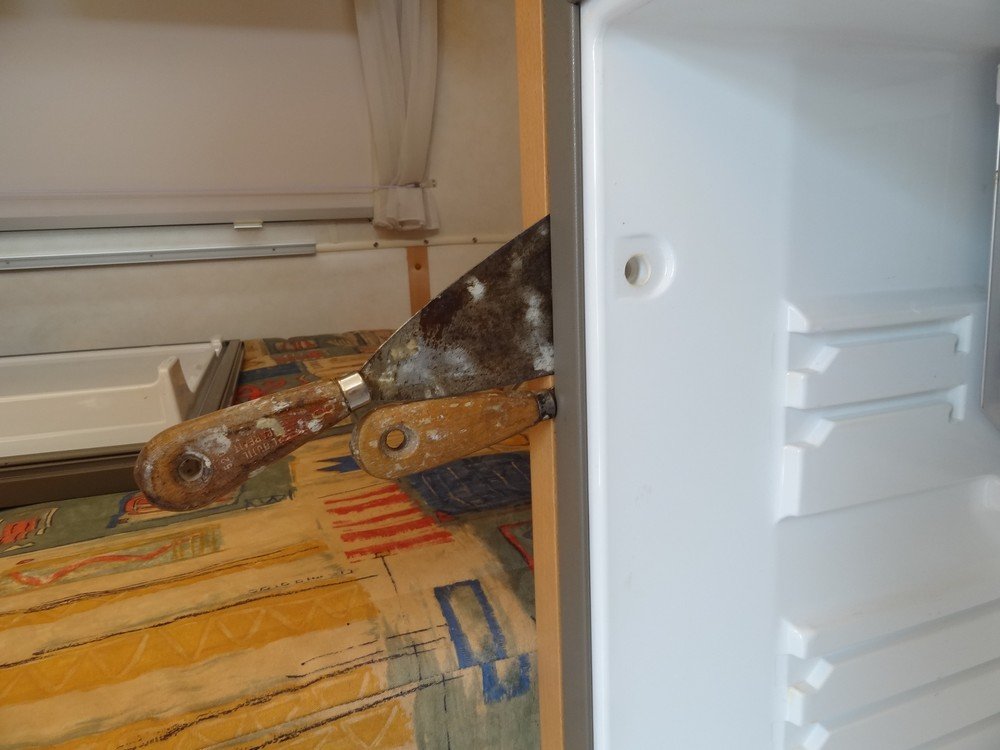

Nouveau sur le forum, je viens solliciter votre aide pour une panne sur le frigo de ma caravane Eriba Pan Familia "jaune" de 1998.
Le frigo fonctionne sur le gaz mais pas sur l'électricité, le voyant vert s'allume sur marche, est-ce la résistance ou le thermostat ?
J'ai déjà beaucoup appris sur le fonctionnement et les pannes possibles d'un frigo ainsi que sur les moyens pour y remédier, mais j'ai un problème "basique" je n'arrive pas, malgré les différents tutos trouvés, à sortir le frigo du meuble cuisine.
Il y a-t'il une astuce particulière pour ce type de caravane ?
Suis-je obligé de démonter le bandeau et la plaque gaz (certaines vis sont inaccessibles)?
Malgré l'enlèvement de 4 vis sur les côtés du frigo il semblerait qu'il y ait encore quelque chose qui rentre dans les cloisons (voir photos).
Vais-je être obligé de démonter tout le meuble ?
Merci d'avance pour vos réponses.

Vu sur les photos, en façade, les boutons de piézo et réglage gaz sont fixés sur le dessus du frigo, ainsi que les boutons rouge et vert, dans un boitier protégé par un couvercle plastique.
Donc il faut ôter le bandeau et pour cela il faut pouvoir lever l'évier sur l'avant pour sortir le bandeau..... enfin sur mon
Mais il n’empêche qu"il faut passer derrière pour déconnecter, 12 et 240 v, ainsi que l'arrivée gaz et débrancher la cheminée, si il y a...

J'ai effectivement regardé par les grilles, la plaque gaz est vissée au plan de travail et certaines vis sont impossibles à atteindre, pour le bandeau je ne vois pas comment enlever les rondelles noires qui entourent les boutons des feux, de plus les "ergots" qui rentrent dans les cloisons qui entourent le frigo m'empêchent de le sortir.
Merci d'avoir répondu.

Il faudrait dévisser tes écrous laitons en fond de tes cuvettes noires pour pouvoir retirer ton bandeau, ils solidarisent les conduits gaz de la plaque avec le bandeau.
Comme te l'a dit Landeriba, il faut aussi que tu sépares ton alimentation gaz de frigo en tuyau rigide soit en passant par ta grille extérieure (pas très facile d’accès mais il y a un raccord), soit en soulevant ton évier (beaucoup plus pratique mais plus long car plus de choses à démonter). Attention en retirant ton bandeau, il y a plein de fils derrière avec plus ou moins de jeu : mon mini inter de ventilo ou toutes les connexions étaient soudées s'est arraché quand le bandeau a glissé le long de l'évier.
Fais toi aider par quelqu'un qui pourra pousser sur le frigo par la grille extérieure.
Bon courage

Merci pour ta réponse Lamenuis, mais je n'ai pas la clé adéquate pour dévisser les écrous laitons, les clés plates ou à pipe ne passent pas dans les cuvettes noires, trop peu d'espace.
J'ai bien repéré l'alimentation gaz par la grille et je peux la démonter mais pour pouvoir pousser sur le frigo il faudrait que je puisse supprimer ces "ergots" qui rentrent dans les cloisons du meuble cuisine (voir photo avec les spatules).

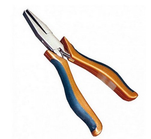

Pour dévisser les écrous laiton, pince plate d'électricien.

Effectivement, je n'avais pas compris cette histoire d'ergots. c'est bizarre, je n'ai vu ça sur aucune des caravanes que j'ai eu. Ça fait plus penser à des rondelles "amortisseurs" qu'à des ergots : essaye avec un petit tournevis de les sortir de leur logement éventuellement en secouant le frigo pour faciliter le mouvement. Si tu n'y arrives pas, force un peu sur le meuble avec un tournevis (entre ta spatule et le frigo pour pas abimer le meuble) pour créer un espace et essaye soit a la spatule soit avec un couteau pointu de le faire reculer vers l’intérieur du frigo.
