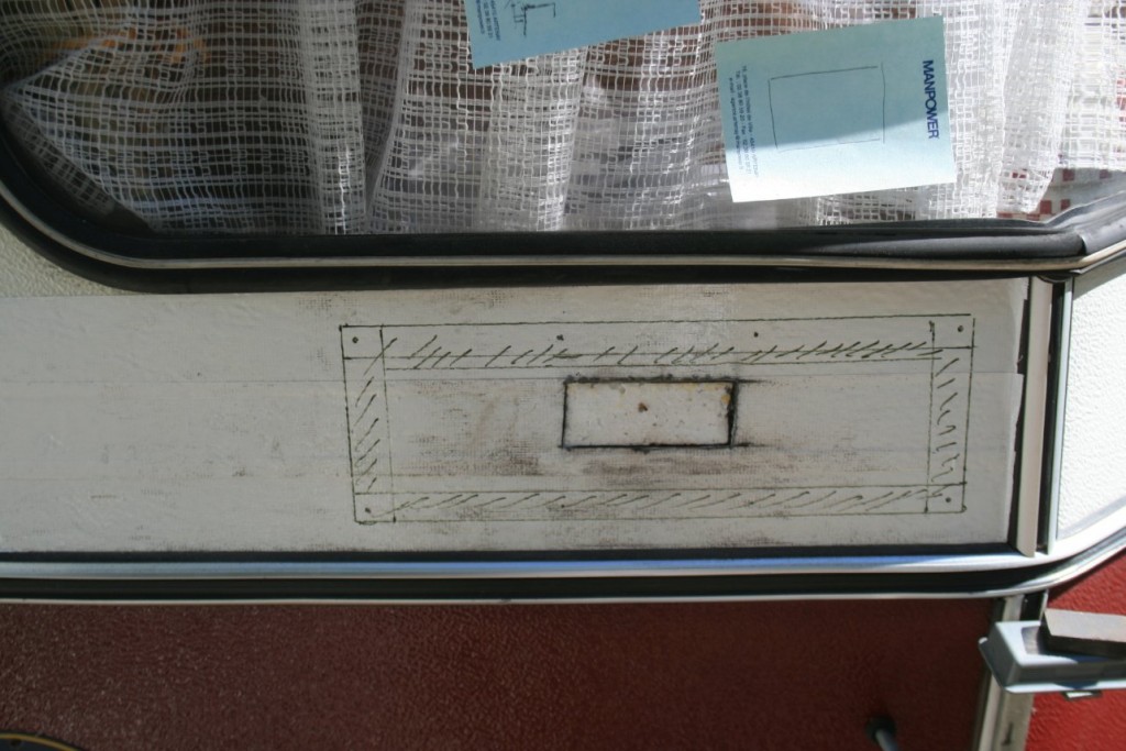

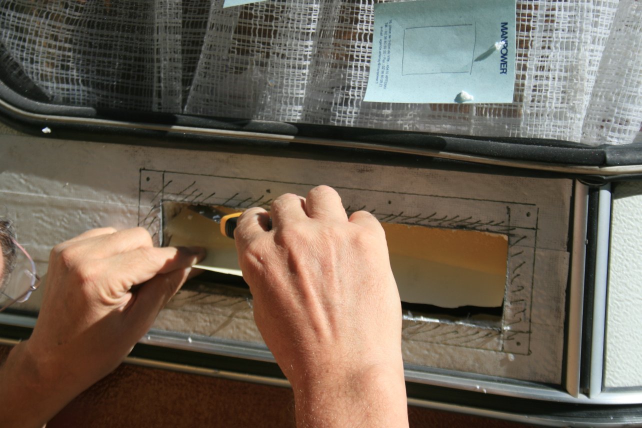

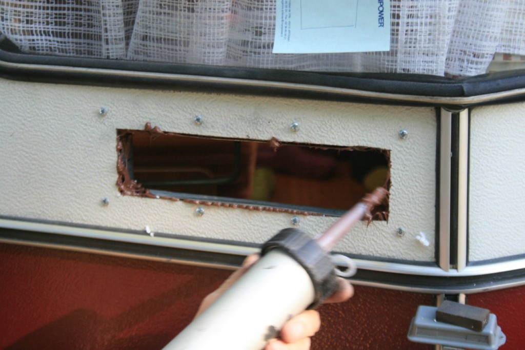

Re: Installation frigo électrique compression

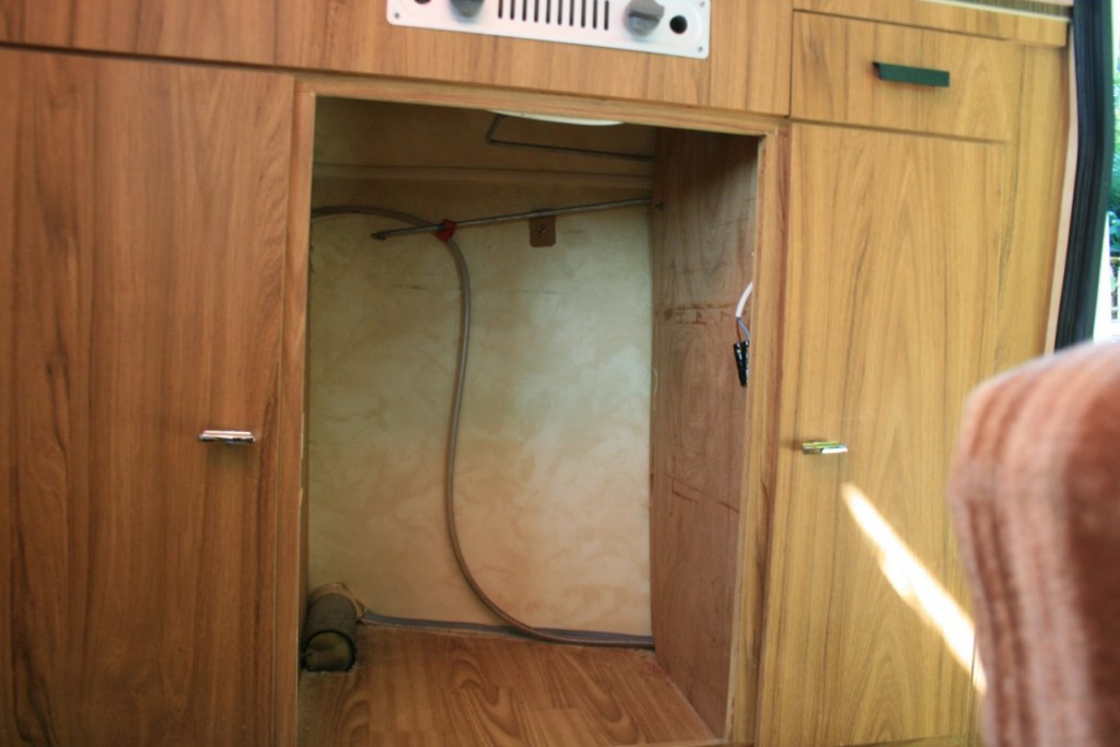

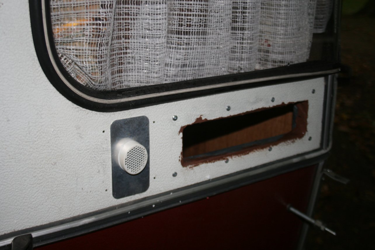

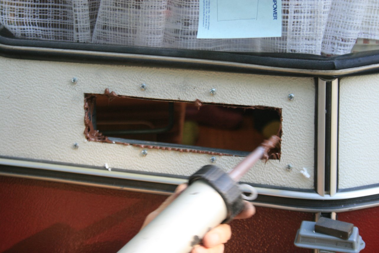

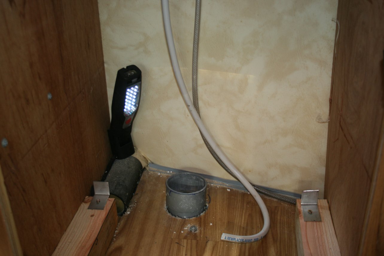

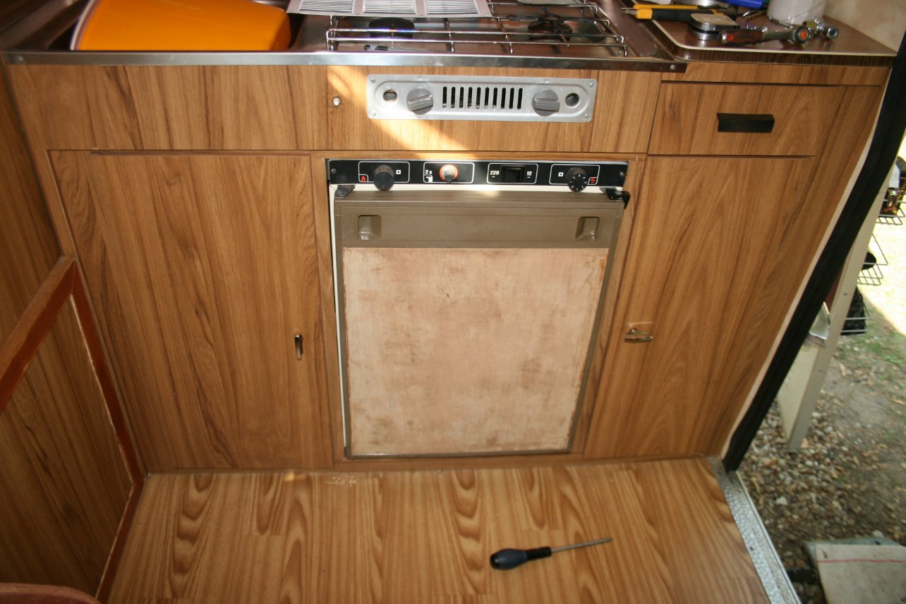

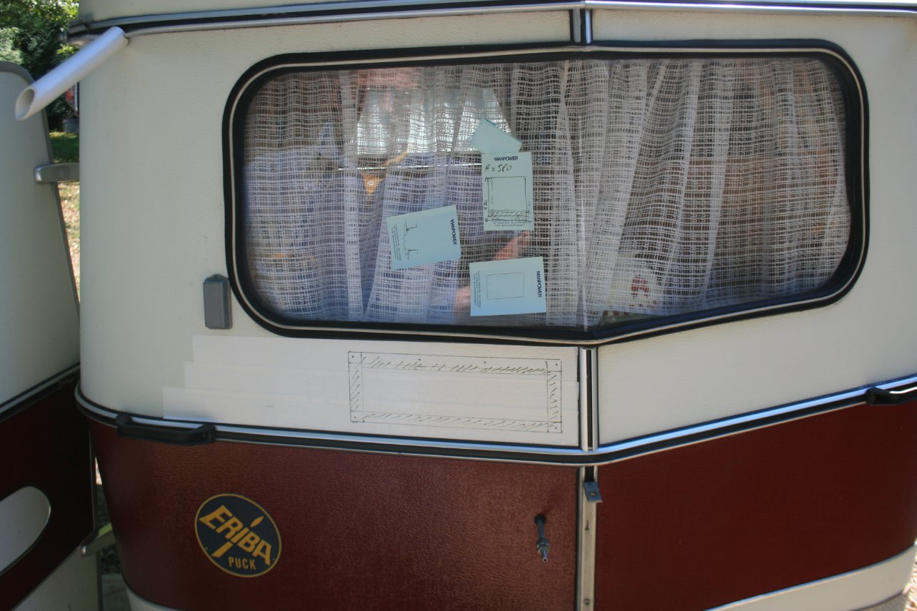

Fait sur ma Puck :
claude

Dis donc Claude, c'est pas tes mains

Merci pour les photos. Je vais tester avec l'aimant, c'est tout bête, merci !

Si si, sur l'appareil photos ce sont ses mains

Ça s'appelle travailler à quatre mains
