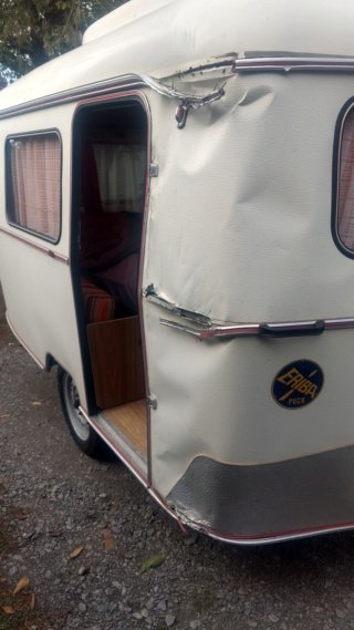

Bonjour je suis Valérie.
Depuis 15 ans j'ai une Eriba Puck de 1979, elle appartenait à ma tante depuis son achat en 1980.
Le 27 juillet dernier en rentrant de vacances une camionnette a percuté ma Eriba et elle est très endommagée.
Je ne veux pas m'en séparer.
Connaissez vous qu'un qui accepterait de me la réparer ou me conseiller pour la faire réparer ?
Par avance merci.
En pièces jointes 2 photos des dégâts.
Merci de votre aide.

Re: Eriba Puck accidentée
Posté : mer. 9 août 2023 19:06
Je crains bien que la structure soit touchée, rien n'est irréparable sur nos : eriba : mais cela a un coût €€€€€€€€.
Posté : mer. 9 août 2023 19:48
Vu que le choc a eu lieu sur la ceinture basse de la caravane et que la tôle est froissée en haut c'est que la structure verticale s'est pliée. Donc il faut tout démonter l'arrière pour tout redresser. Vu l'âge de la caravane, l'assurance ne va pas être d'accord :/ Ce n'est que mon avis :]

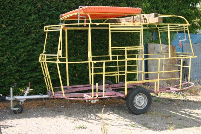

Re: Eriba puck accidentée
Posté : mer. 9 août 2023 21:22
Tchoupi37270 a écrit : mer. 9 août 2023 19:35 Comment puis savoir si la structure est touchée ?
Si qu un connaît un garage ? Un magicien ? Je vous remercie de me transmettre les coordonnées
Voilà comment est faite une Eriba, tout en structure métallique, regarde à l'AR les tubes verticaux ont pris, surement aussi les tubes horizontaux, il faut totalement déshabiller l'AR de la belle, dedans et dehors pour redresser/changer les tubes incriminés, c'est faisable certains l'on fait.
Structure de Familia, mais similaire...
Structure Eriba.jpg (90.01 Kio) Vu 3135 fois
Certains ont même sollicité un lycée technique professionnel en carrosserie.... faut pas être pressé, mais ça peut marcher !!

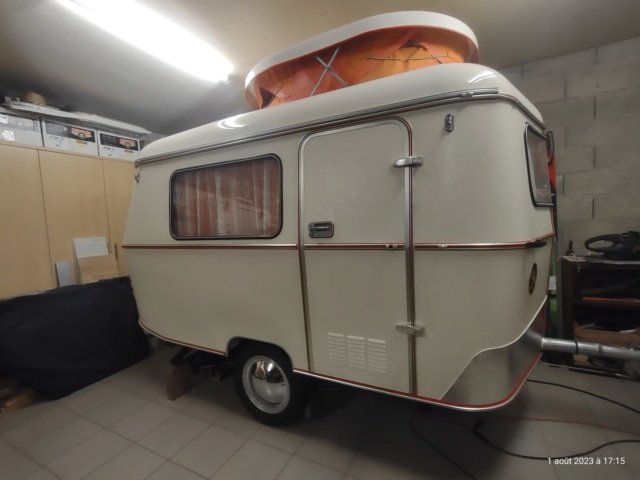

Contacte vince41 (par : raccourci, membres, envoyer un e-mail/MP) qui avait cabané sa Puck dans un rond point, bien endommagée, il l'a refait entièrement, il pourra surement t'en dire plus.
Avant :
Après :

Bonjour, je viens de voir ton post 😉
Bon rien n'est perdu, tu as pu voir que la mienne était pire que ça.
Contrairement aux autres réponses elle est sauvable, tu as même eu de la chance, pas de casse de vitrage et accessoires, l'intérieur n'a pas l'air trop touché !
Extérieurement tôles + peut-être certains rails mais pas sur, s'il ne sont écrasés ça se détord très bien Le plus compliqué reste à trouver la tôle 🥴 La structure ça se détord où éventuellement ça se change.
Bien sûr il faudra tout démonter l'arrière .
Pour info mon expert avait évalué ma Puck 78 à 4000€ (je lui avait fourni des annonces LBC).
Je t'ai donné une piste en MP, mais n'hésites pas si tu veux en discuter, y compris par téléphone.
Bon courage mais si tu le veux vraiment tu retrouveras ta Puck peut-être encore plus belle 😎 J'en veux pour preuve les nombreux messages de soutiens et de reconnaissances que j'ai eu.
Bon courage, Vince
