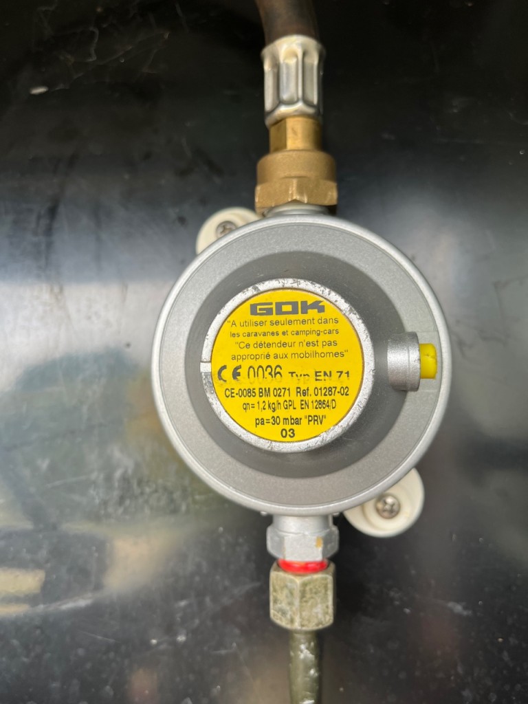

Je mets en photo le detendeur de la caravane .
Detendeur fixe caravane

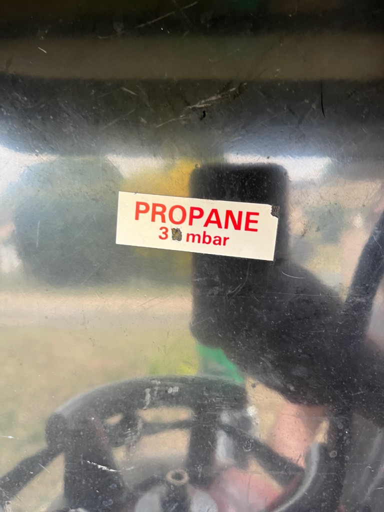

Et l’indication que j’ai
Etiquette
Etiquette

Normalement sur une caravane c'est du propane et il est à l'extérieur de la caravane.
Selon l'année il y a un pré-détendeur et un détendeur de sécurité.
La pression du propane et du butane n'est pas la même bien qu’aujourd’hui il y ait des détendeurs mixtes entre les deux pressions.
Donc si pré-dentendeur il faut installer une bouteille avec une vanne d'arrêt sur la bouteille.

En regardant de plus près tes photos, tu n'as pas de pré-détendeur, mais un détendeur 30 mb (mixte) fixé sur la caravane et qui abaisse la pression de la bouteille. Donc il te faut une simple vanne d'arrêt sur ta Twiny.
Un truc dans ce genre
Deux détendeurs l'un derrière l'autre ça ne fonctionne pas !!

Si c'est du 30mb c'est du mixte ;)
Sinon 28mb = butane
Et 37mb = propane

Il est possible aussi qu'un jour, le problème vienne du détendeur, pas forcément et uniquement des brûleurs.
Il y a une durée de vie sur les détendeurs, le tien est un GOK, il me semble voir 03, les anciens corrigez moi si je me trompe mais ça n'indiquerait pas 2003. Sur notre Eriba nous avons cherché un problème de brûleurs qui n'existait pas, notre Détendeur GOK avait une durée de vie de 10 ans, dépassé lors de l'achat de la caravane. Au changement de détendeur plus d'odeur de gaz, de flamme orange...
Effectivement, 30 mixte, perso nous avons une Twiny Butane que nous utilisons pour notre barbecue maison. Nous ne partons jamais en hiver et même des séjours dans les Hautes-Alpes au printemps ne nous a privé de chauffage ou de gaz à 1000 M d'altitude. Je crois qu'il existe une propane bio qui remplace les anciennes maintenant et qui met à l'abri d'une panne dû au froid.. au fait, profitez bien, bonnes et belles vacances en : eriba : cordialement Cabouille.
