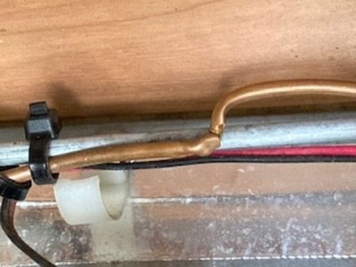

La sonde produit un courant électrique. ce courant passe par où ? par le tube de cuivre ou y a t'il à l'intérieur un fil dans lequel passe le courant.
si il passe par le tube de cuivre, il faut faire attention, j'imagine, que ce tube ne touche pas nulle part le chassis du frigo et déjà le bruleur, avec le risque de perte par la masse...si il passe par un fil à l'intérieur on doit pouvoir faire un raccordement.
D'autre part en enlevant la grille supérieure , j'ai vu comme un bricolage sur ce tube de cuivre laissant croire à un raccordement.
Encore merci pour ton aide

Il y a quand même encore quelque chose que je ne comprends pas.
François

si il passe par le tube de cuivre, il faut faire attention, j'imagine, que ce tube ne touche pas nulle part le châssis du frigo et déjà le bruleur, avec le risque de perte par la masse...si il passe par un fil à l'intérieur on doit pouvoir faire un raccordement.
François
Je ne saurai te répondre, j'ai changé le mien dans un camping lors du rassemblement de Plougoumelin (trouvé sur Vannes) et je n'ai pas eu la curiosité de couper pour voir comment c'était fait dans le tube cuivre...et peut importe qu'il soit en contact avec un autre élément.
François

je t'envoie une photo du bricolage que j'ai trouvé ! François
Je vais me renseigner.

Je crois que tu es bon pour changer !!!
Je viens d'aller voir sur un ancien frigo, le tube cuivre est gainé d'une gaine plastique sur toute sa longueur, sauf à l'arrivée sur le bruleur.

J'ai pris des renseignements, raccorder c'est faisable mais pas garanti.
J'ai donc acheté un nouveau thermocouple universel, et cet hiver, je sors le frigo, et la plaque de cuisson et je le change.
merci JP pour ton aide
François
