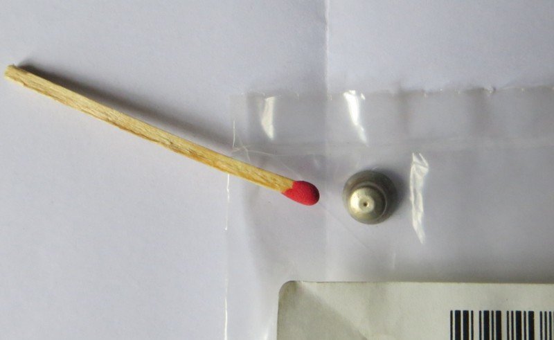

Une autre cause que j'ai eu plusieurs fois, une bébête ayant fait un cocon dans le bruleur, là pas d'autre solution que le déposer pour nettoyage, attention de ne pas perdre le gicleur mini-mini qui se trouve dans le raccord.
Gicleur frigo.JPG (42.75 Kio) Vu 2481 fois
Surtout repérer au marqueur la position du thermocouple et de la bougie du piézo, pour le remontage.
