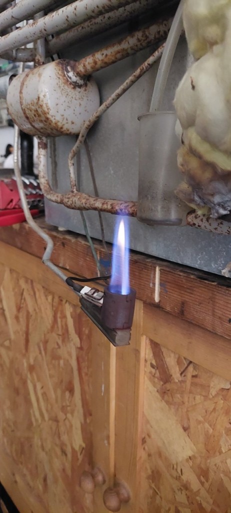

Ce jour donc j'ai sorti la buse et avec une aiguille je l'ai "nettoyée" en tournant l'aiguille dedans résultat j'ai une flamme de 8 cm position max et 2 a 3 cm au mini.
J'ai un doute d'avoir élargie la buse :winner1:
Photo a l'appuie
"Flamme en ville"
"Flamme en ville"
Et position mini
Pas Devil (c'est jaune au bout)
Ce qui me turlupine c'est ce bout de flamme jaune signe d'un manque d'oxygène non?

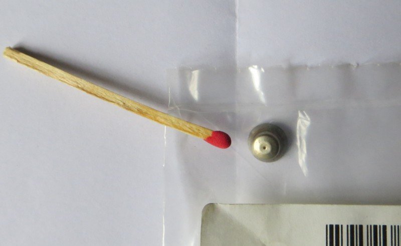

Comment as tu fait pour agrandir le gicleur sans défaire le raccord du bruleur, le gicleur se trouve à l'intérieur, et c'est rikiki..
Gicleur frigo.JPG (42.75 Kio) Vu 11178 fois
Cela se trouve en pièce détachée....... au prix du caviar !!

J'ai retrouvé une flamme bleue correcte .
J'ai maté avec un chasse goupille très fin et une massette.
Je m'y suis repris à 3 fois et ajustement avec l'aiguille en "réglant" la sortie du bout de l'aiguille tel que je l'avais constaté au départ.
J'ai remis en service (frigo dehors) et ça fonctionne .
Ok flamme bleu pointe jaunissante
Puis flamme position mini
Position mini
Position mini
Le bout jaune disparait une fois le bruleur en place.

Elle me parait bien grande quand même la flamme !!
Attention à la température en sortie de cheminée, risque de faire fondre le cache voir plus.... :(

Bon j'ai encore reduit la buse . J'avais encore une pointe jaune.

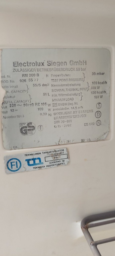

J'ai trouvé les référence du frigo (RM200B) mais je ne trouve pas la bonne buse .

LANDERIBA a écrit : mar. 29 août 2023 15:43
Ø : 8.3 H : 4
Perso j'ai une réf sur le sachet/code barres 2922033044.
Et une autre : injecteur NA°45 (Narbonne Acessoires) PD2 70900
https://www.narbonneaccessoires.fr/piec ... metic.html
Mais c'est du travail maché ! Et comme disait mon ancien chef de poste :"moi le travail tout fait , ca me fait pas peur "
Arf
J'avais trouvé une buse NR43 qui se monte sur un RM4200 qui donnait 186 Watts en nominal (idem que mon frigo) mais que 86W en mini(le mien donne 151w en mini.
Le electrolux RM 2250/2251 on exactement les même puissances.
Difficile de s'y retrouvé .
Je verrai demain matin si je retrouve le bon débit/heure.
Si c'est bon j'irai m'acheter 2 kg de caviar :happy1:

Bilan aprés 12 h de fonctionnement :
Pesé de la bouteille hier 7668gr
mise en route position maxi hier au soir a 20h , arrêt ce matin a 8h
pesé ce matin 7477gr
ce qui fait une conso de 191gr/12h soit 15.9gr /h
d'origine le frigo doit consommer 14.5gr/h
On pourrait rentrer dans les détails avec prise en compte de la pression atmosphérique et différence butane ou propane .
voici l'étiquette du RM200B
caractéristique electrolux RM200B 1983

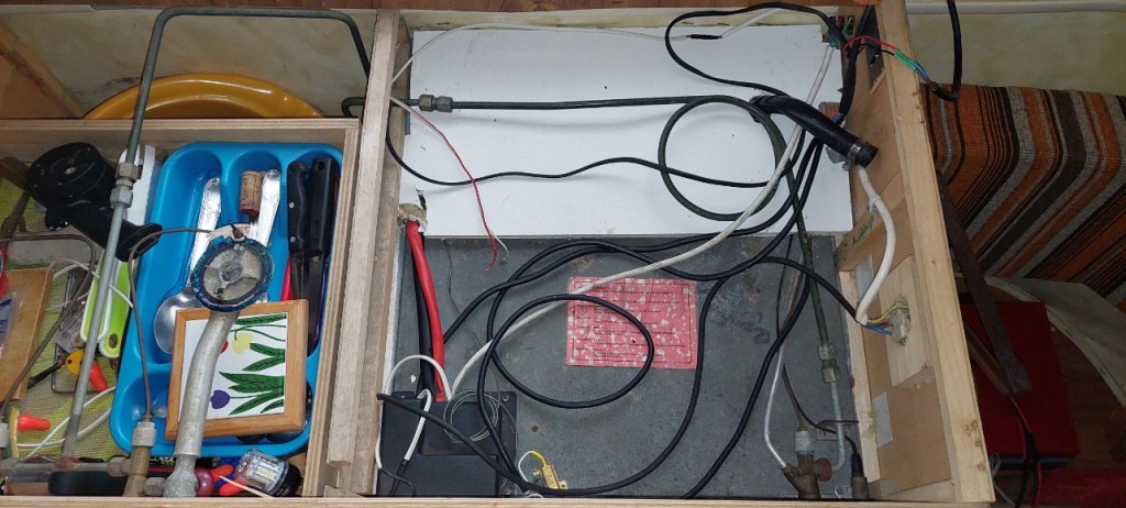

bref c'est fait et voici quelques photos ;j'ai surisolé l'echangeur de chaleur afin que la chaleur ne se dissipe pas dans l'espace confiné derriére le frigo et ajouté des plaque de polystyréne extrudé taillés en epaisseur sur les cotés du meuble pour aider l'isolation latéral du frigo
Isolation du "reacteur" avec de la laine de verre
Puis ajout d'une plaque au dessus du frigo reliant le frigo a la grille de sortie .
La plaque alu à l'ndroit
Puis ajout d'une couche de laine de roche par dessus la plaque alu
Plaque plafond 3 cm laine de roche
Vous aurez noté que les ventilos sont fixés sous l'échangeur : ceci afin de limiter les bruits de vibrations à la carcasse de l'Eriba. Et j'ai aussi isolé le tube de sortie des gaz chauds entre "le réacteur"( si on peut appeler ça un réacteur du point de vue chimique arf ! ) et la grille ce dernier point n'est pas visible sur les photos.
En sortie j'avais déjà enlevé mon clapet caoutchouc qui avait fait réagir JP sur un autre post.
En plus ça concentrai la condensation.
