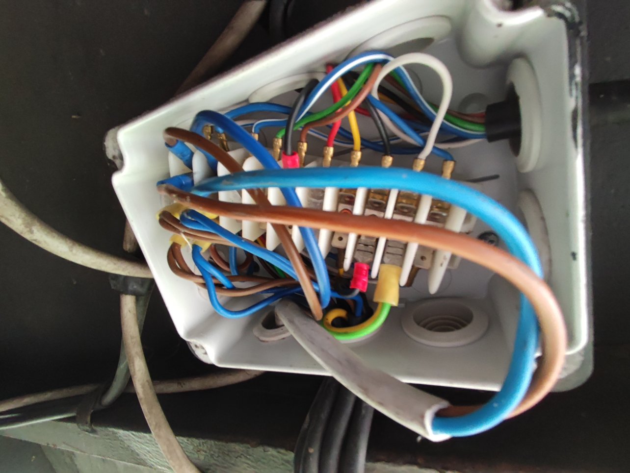

Pour ton clignotant, il y a de forte chance que ce soit un câble un peu coupé: tu suis ton fil a partir de ta prise caravane, jusqu'à la boite de connexion sous ou dans la caravane. dans la boite, ça doit ressembler a ça: Tu y trouves ton fil vert et tu vérifie son état sur toute sa longueur. ensuite, sur ma Triton, j'ai une prise de raccordement tout à l'arrière (vu que les fils qui partent des feux passent par l'intérieur collés entre la tôle et le polystyrène, il faut bien qu'ils ressortent). tu as peut être un peu d'oxydation dans cette prise. enfin, en changeant tes feux, tu as peut être coincé ou entaillé ton fil sur la tôle: à vérifier.
