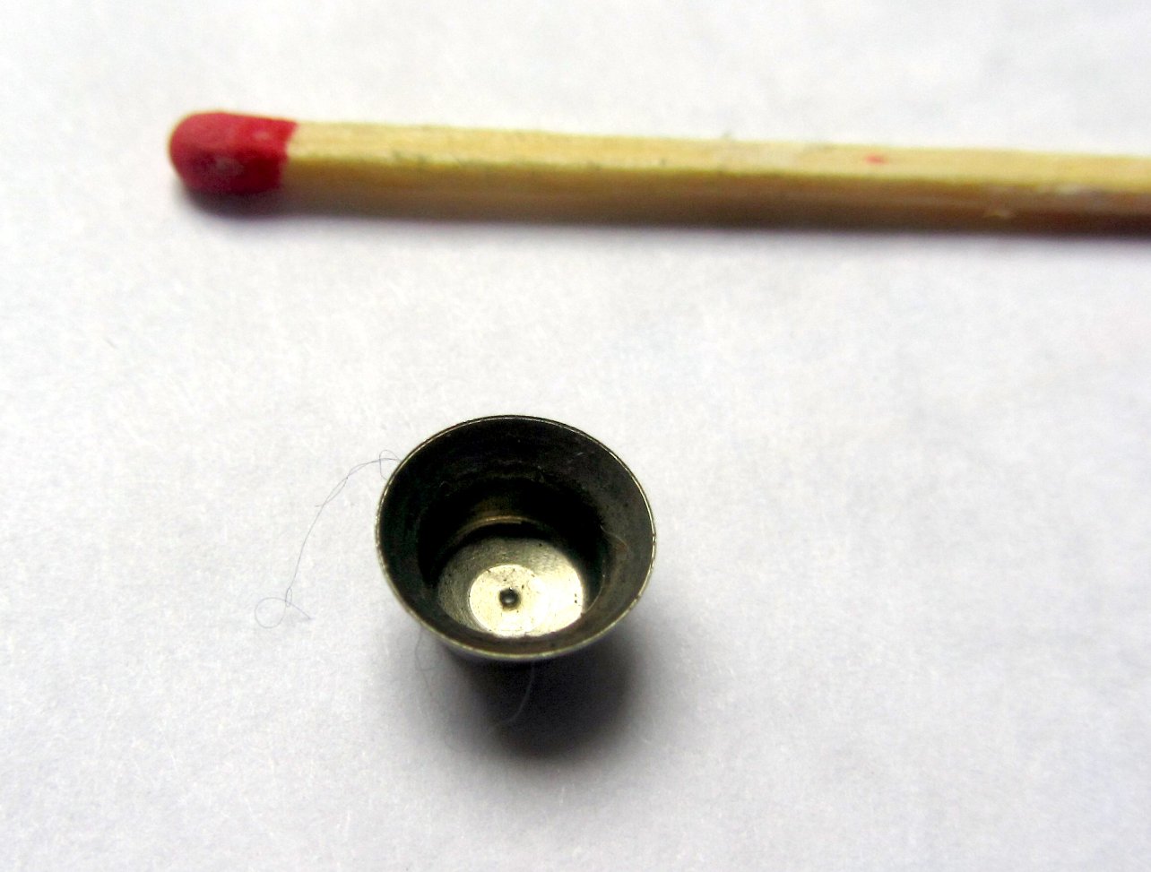

Mettons les mots corrects...
Le piézo sert à faire une étincelle pour allumer le gaz qui sort du bruleur.
Le bruleur est la pièce où arrive le gaz.
Le thermocouple est ce qui permet de garder la vanne gaz ouverte tant que la flamme est allumée.
Ça fonctionne comment ??
La sonde qui est dans la flamme est en bi-matière ce qui produit un courant électrique (faible) lors de la chauffe. Ce courant permet à un électro-aimant de coller l'ouverture de la vanne gaz, qui en attendant de recevoir ce courant est collé par l'appui sur le bouton par l'utilisateur, donc quand la sonde est suffisamment chaude, quelques dizaines de secondes, on peut lâcher le bouton, le relai est pris par le courant émis de la sonde. Donc sécurité, si la flamme s'éteint, plus de courant et relâchement de l'électro-aimant qui coupe l'arrivée du gaz.
A noter qu'au gaz le bouton permet trois hauteurs de flammes, généralement on utilise la plus forte, et ce en continu pas de thermostat. Conso environ 15 g/h.
En 12 volts, une résistance de 120 W environ, non thermostatée, donc consommation en continu de 10 amp....
En 240 v, résistance de 120 w environ, soit une consommation de 0.5 amp, thermostatée sur 7 positions, donc pas en continu.
Si la flamme est jaune, pas assez d'air, de fortes (mal)chances qu'une bèbette soit venue faire son nid dans le bruleur, donc dépose de ce dernier et nettoyage, ATTENTION, dans le raccord qui lie le tube au bruleur est un gicleur de très petite taille, ne pas le perdre et ne pas le nettoyer avec une pointe, le trou minuscule est calibré. Landeriba a fait un tuto dans Land dans ses œuvres.

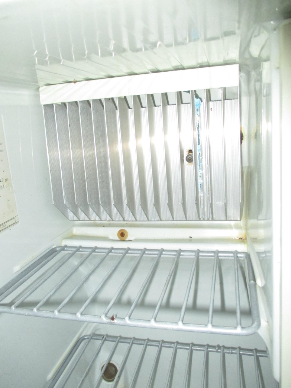

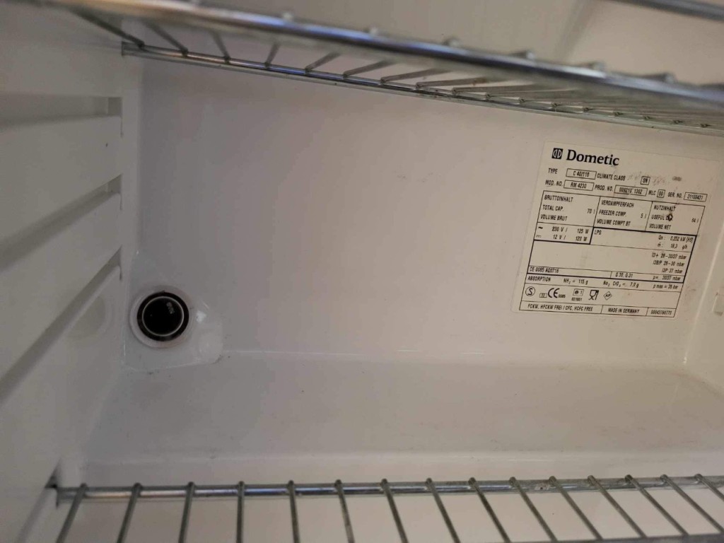

Ma question depuis que j'ai cette
C'est où qu'on voit cette p..in de flamme pour le frigo ???
J'avoue ne m'en servir que sur secteur, mais sétonjamé.
Merci aux encyclopédies du forum pour leur réponse éclairée, précise, concise, illustrée et sans appel aucun.
- Messages : 6637
Re: Pas d'électricité pour le frigo
Ben, tu te mets à 4 pattes devant ton frigo ouvert.... Important qu'il soit ouvert
, et tu dois voir un œilleton en bas à gauche. Lorsque tu appuies sur le piezo, tu dois voir l'étincelle et si cela fonctionne la flamme bien bleue.

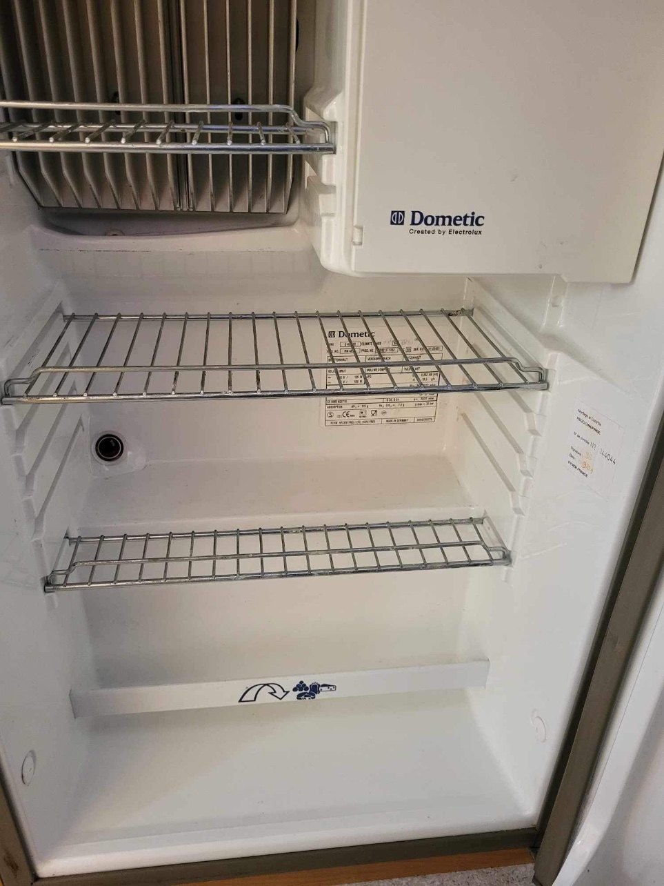

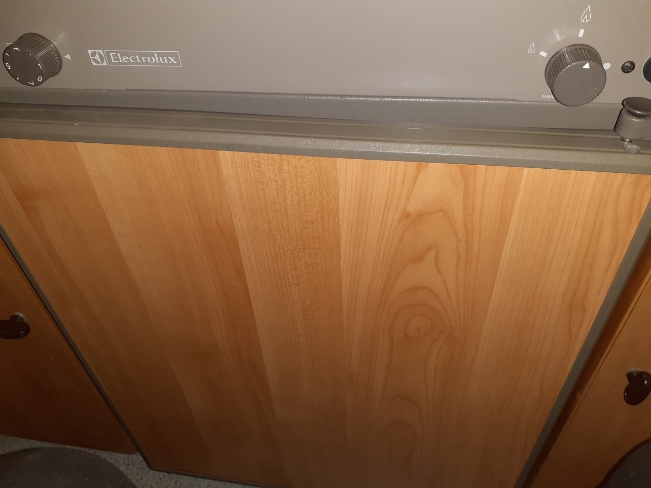

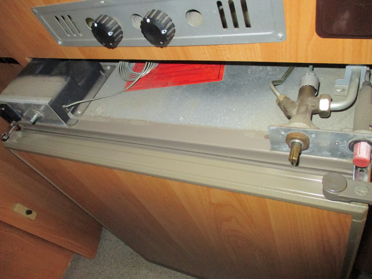

voici mon frigidaire de ma
c'est là qu'il faut que je démonte ou le devant

L' idéal c'est de regarder la nuit, voir la petite flamme bleue le jour pas évident.

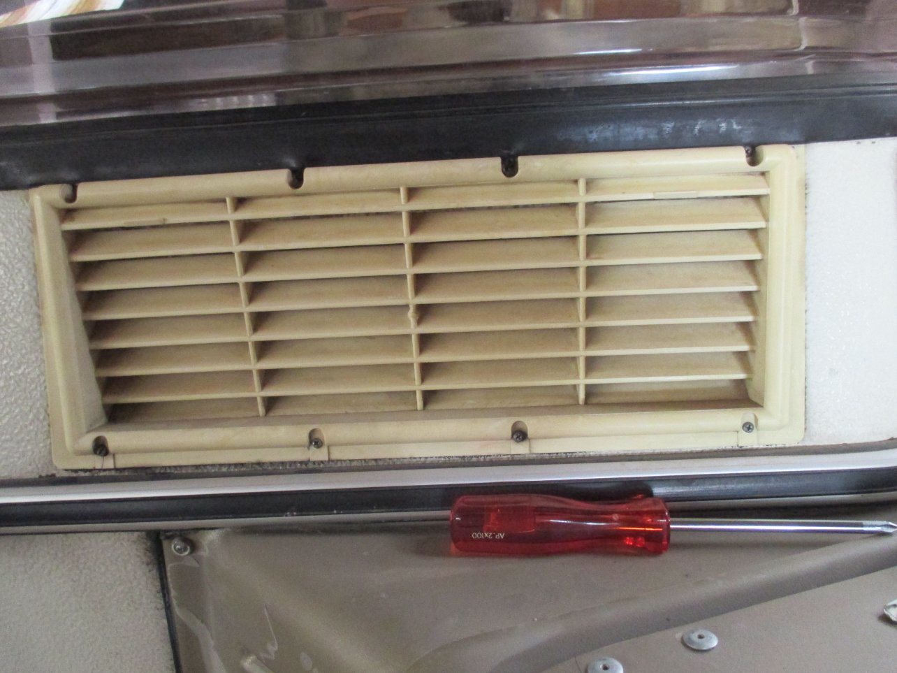

Tuyau de gaz qui tient. J'ai envie de défaire la grille extérieure pour y accéder plus facilement!
- Nanaouchka
- Messages : 28
- Enregistré le : dim. 27 août 2023 14:19
- Modèle de caravane : Eriba touring 1995
- prénom : Claude
- Localisation : Puy-de-Dôme

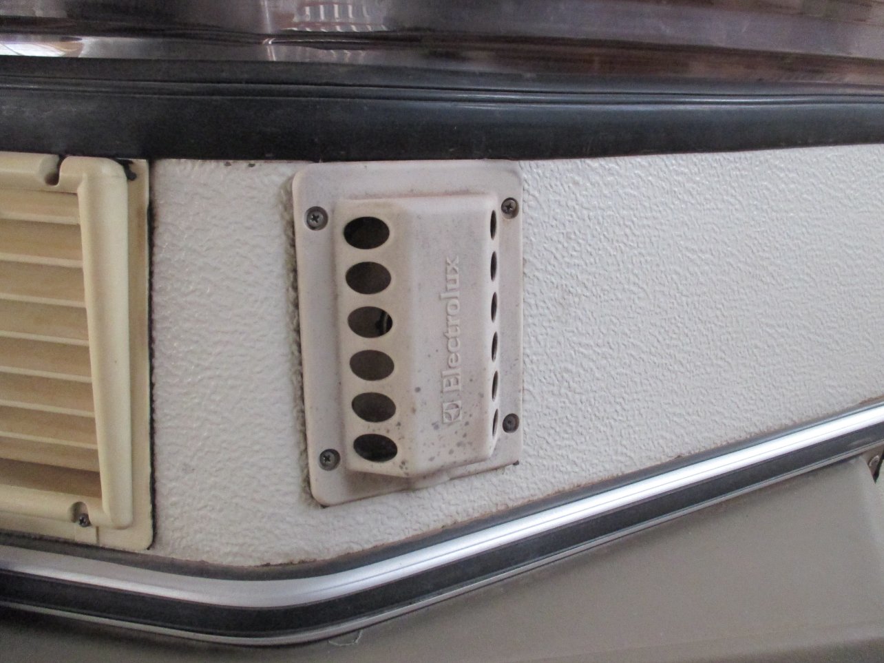

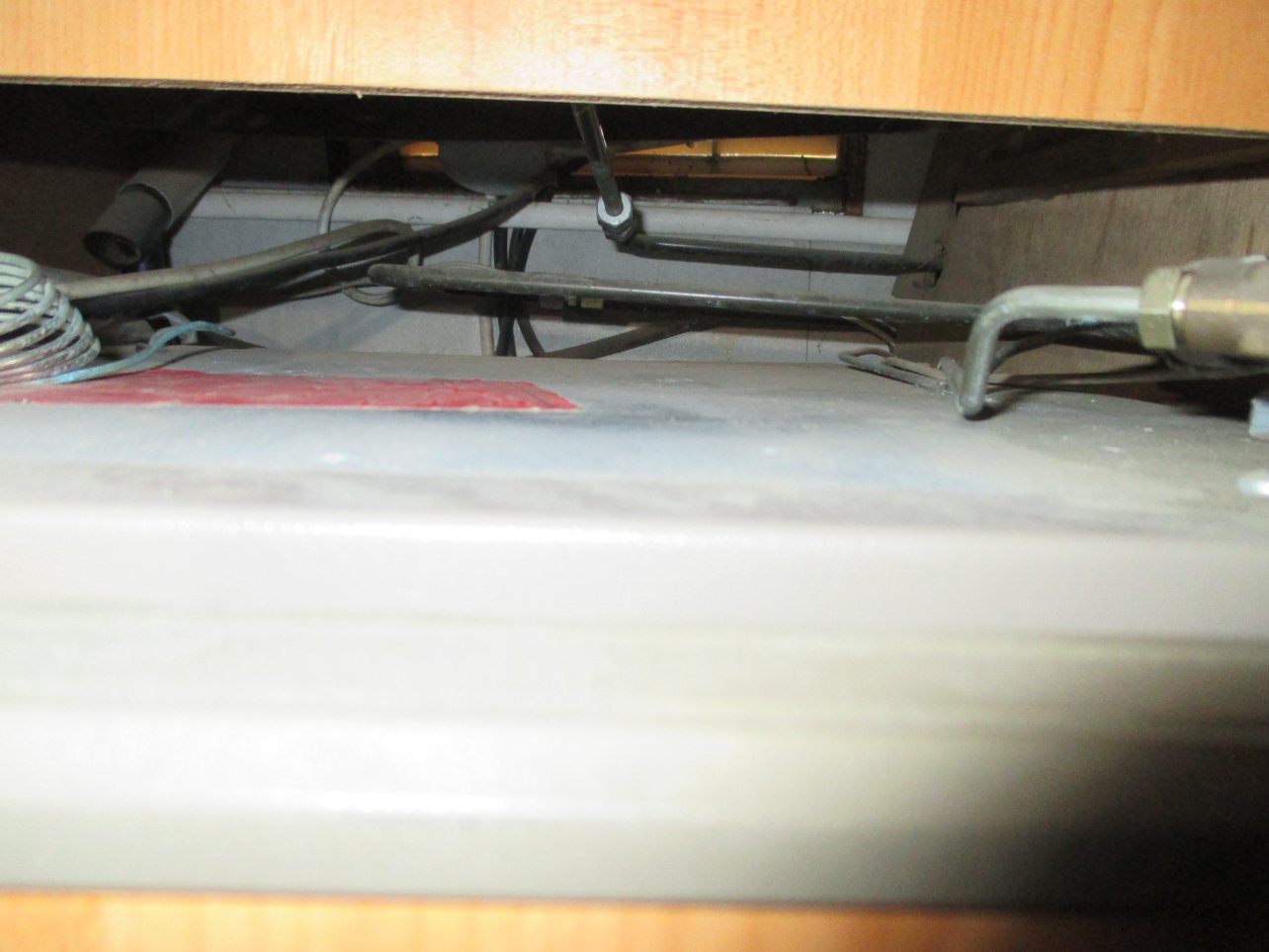

J'ai ôté cette grille du devant et je n'arrive pas à défaire les tuyaux de gaz; par cette grille j'aperçois la grille d'aération du bas ; donc j'ai remis grille aération du haut et je vais défaire grille aération du bas du coup dessous. Je vais remettre le frigidaire à nouveau en place.
- rey
- Messages : 204
- Enregistré le : sam. 18 juin 2022 13:06
- Modèle de caravane : Eriba Profilé pan familia de 1983
- prénom : Caroll et Reynald
- Localisation : Seine Maritime
Mon frigo n'est pas placé au même endroit sur la Pan Familia, mais franchement vous le serrage des raccords, et les connections 12V et 230V, j'ai préféré démonter tout le dessus (évier et bruleur gaz).
Le bruleur est quasi inaccessible par la grille du dessous !
