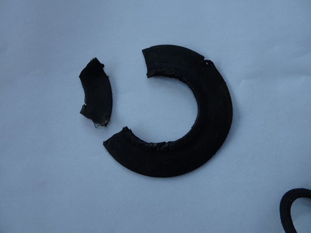

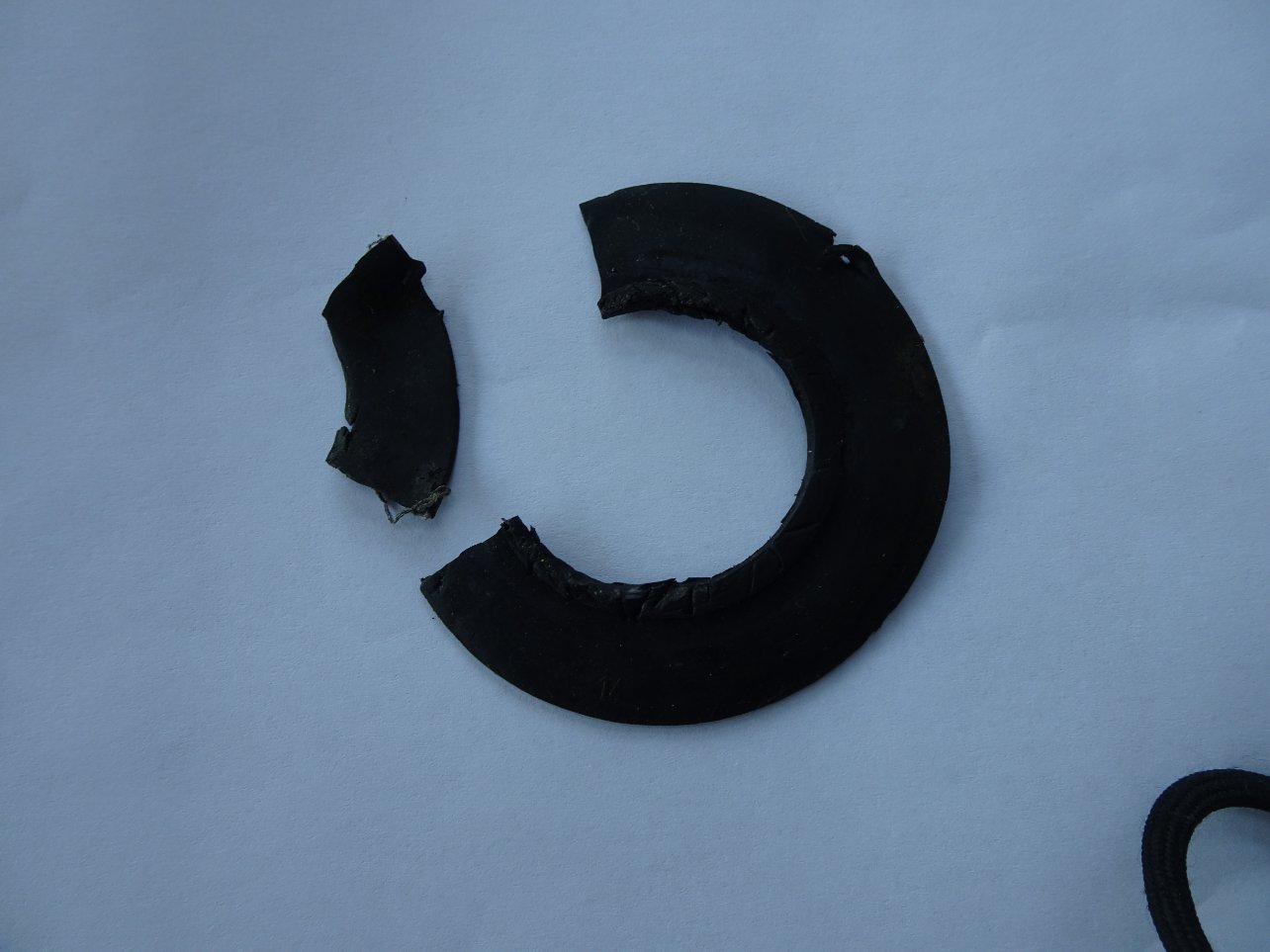

Ayant trouver ceci sous l'AKS 1300 de la SPuck

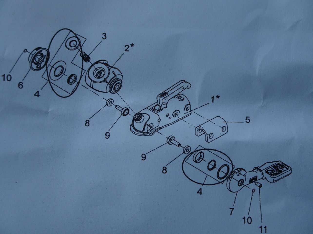

le moins cher sur le net.Voici l’éclaté de la tête, les pièces entourées sont celle à changer

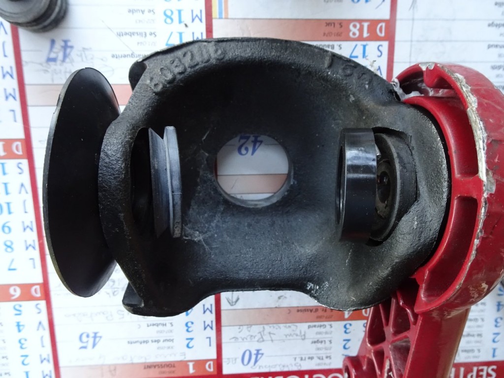

. Démontage des joints
et repositionnement des neufs

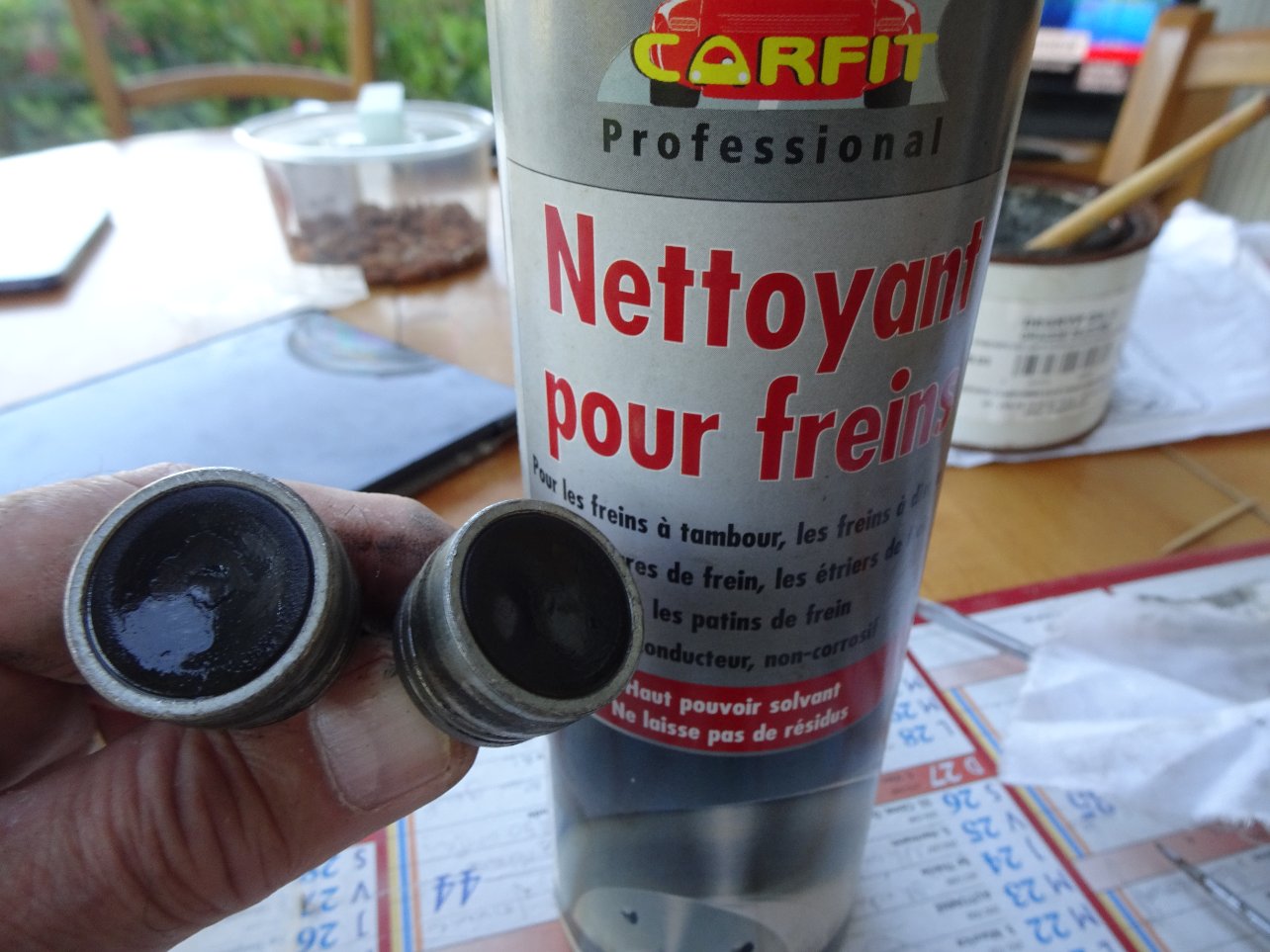

. Nettoyage des coupelles avec du nettoyant frein
et remontage du tout.
