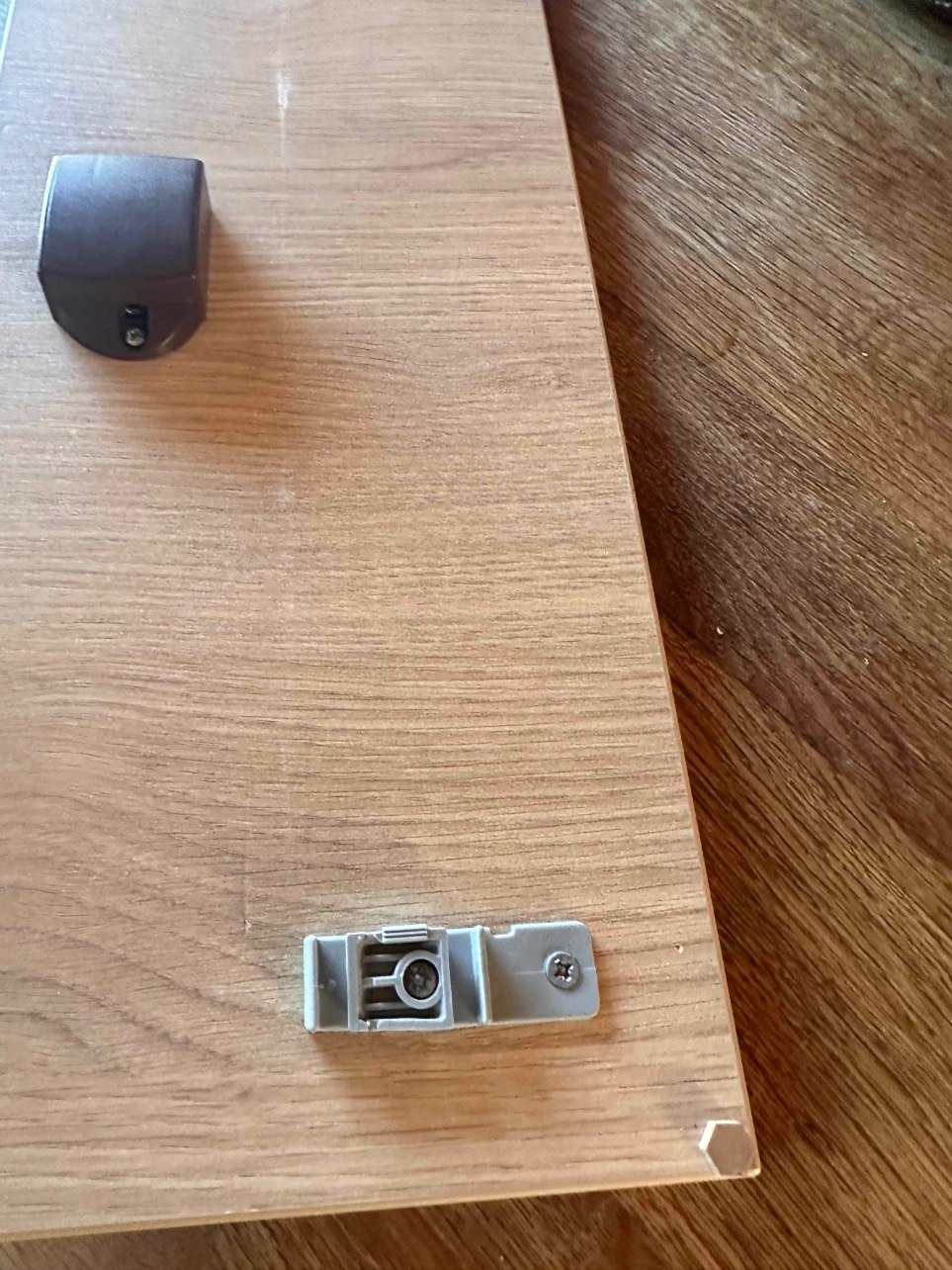

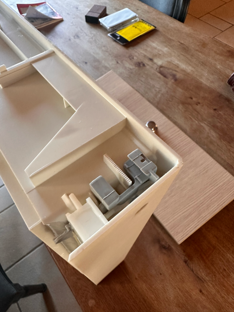

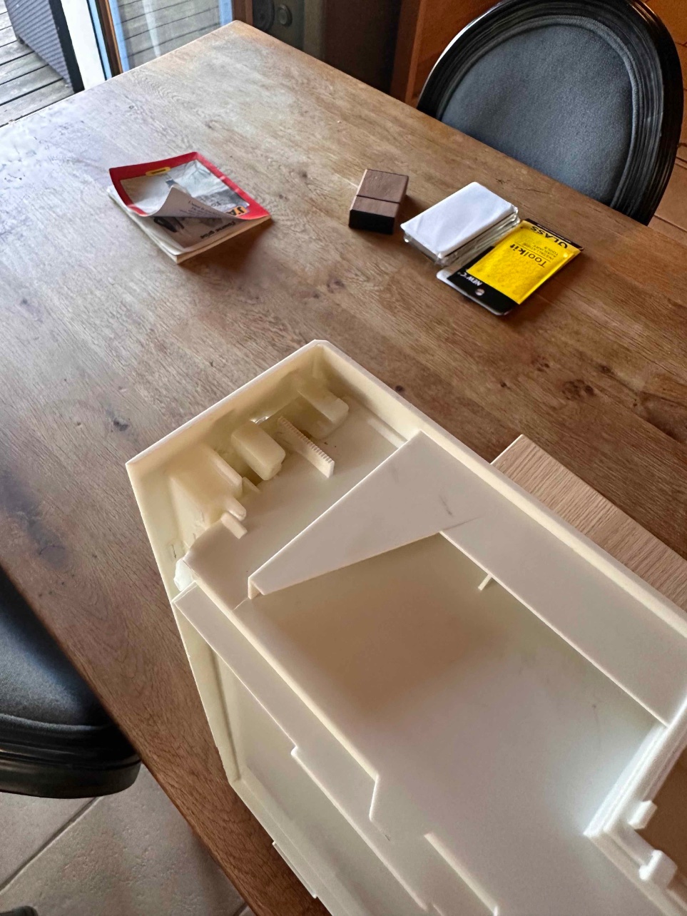

La façade du tiroir s'est déboitée et je n'arrive pas à la ré emboiter..... Eriba Touring 542 de 2022
Quelqu'un aurait-il la solution ?

Pour ce qui est des photos du tiroir sans vouloir être désagréable elles ne sont pas très bien cadrées .
Il faudrait présenter la façade déboîtée cadrée en entier recto et verso mais aussi pour le tiroir le côté qui reçoit cette façade en entier plus une vue de dessus du tiroir .
Pour vérifier je viens de visionner le mien
Hyper simple la façade bois est fixée par
4 vis au bloc tiroir moulé lui est en pvc
Jfl :happy1:

Je dirai le plastique gris du tiroir avec le plastique gris de la façade, le plastique blanc du tiroir avec le plastique blanc de la façade. En regardant le système à crémaillère, on dirait que les cotés viennent s'emboiter sur la façade : sont-ils amovible ou écartable ou ... en bref, est ce que les cotés ou les fixations sur les cotés sont mobiles ?

Bonjour, j'ai réussi grâce à l'autre forum Eriba un jour .....
Il faut dévisser puis sortir les charnières en écartant, emboiter et voilà
