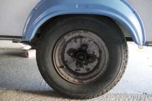

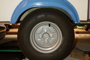

Pneux et jantes
Pneux vieux de 11 ans.... et jantes complètements rouillées : j'ai remplacé tout ça par une roue complète neuve !!! (Roue 500 x 10, 4T100 Déport 0) chez Remorques QUEMERAIS
Et rajouté un chapeau de moyeu inexistant avant ....
Avant
après
Roue et jante-3.JPG (63.86 Kio) Vu 4533 fois

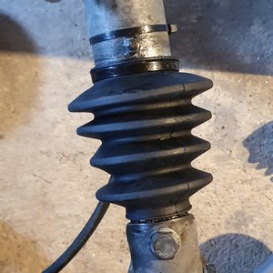

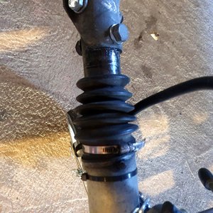

Soufflet de Timon
voir le sujet sous Soufflet amortisseur Timon AL-KO ST0.6 Eriba PUCK 1984 dans https://www.forumeribatouring.com/viewtopic.php?t=12244
avant
Soufflet Timon-3.jpg (30.86 Kio) Vu 4533 fois
Après
Soufflet Timon -Bis-3.jpg (23.54 Kio) Vu 4533 fois

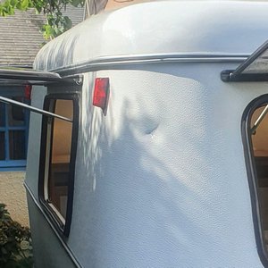

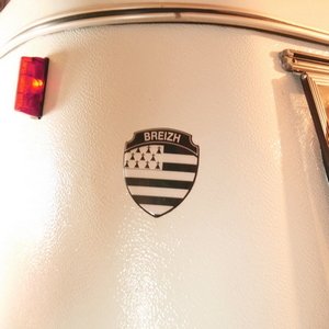

Accro carrosserie
J'ai tout simplement mis du silicone et posé dessus cet écusson Breton, bien entendu ... :
Accro
Poc carroserie-3.jpg (20.92 Kio) Vu 4533 fois
Avec l'écusson
Poc carrosserie-Bis-3.JPG (65.11 Kio) Vu 4533 fois

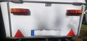

Mis à niveau arrière de la caravane
La plaque était en bas mais pas du tout éclairée.
J'ai rajouté des auto-collant pour la déco en cachant les trous fait pour poser l'ancienne plaque (au préalable, j'y ai mis du silicone)
Rajout du Logo Eriba-Profilée aussi !
Avant
arrière caravane-3.jpg (10.44 Kio) Vu 4533 fois
Après
arrière caravane-Bis-3.JPG (58.88 Kio) Vu 4533 fois

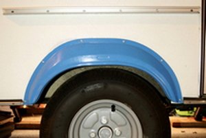

Barre de table et garde-boue craquelés
'ai remplacé la barre en plastique marron par une barre en aluminium.
J'ai remplacé les enjoliveur par des neufs repeints
Avant
Barre de table et garde-boue cassé-3.JPG (57.56 Kio) Vu 4533 fois
Après
Barre table et nouveau garde-boue-3.JPG (62.22 Kio) Vu 4533 fois

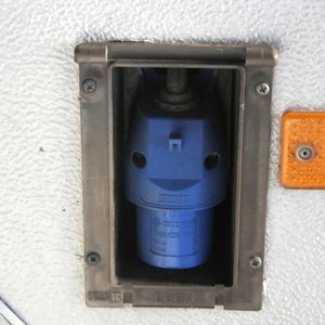

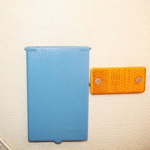

Couvercle accès prise électrique
Avant
porte accès prise électrique-3.JPG (68.63 Kio) Vu 4533 fois
Après
porte accès prise electrique-Bis-3.JPG (63.87 Kio) Vu 4533 fois

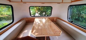

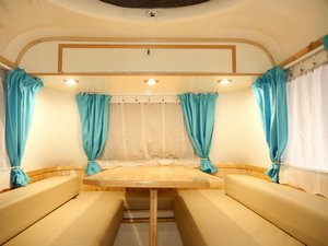

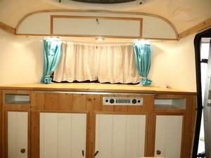

Ajout de rideaux à l'intérieur
Les rideaux étaient inexistants. J'ai du d'abord remplacé la barre existante et fixer dessus les tringles.
Voir les photos.
Avant
intérieur arrière-3.jpg (14.38 Kio) Vu 4533 fois
Après
intérieur arrièreBis-3.JPG (64.24 Kio) Vu 4533 fois

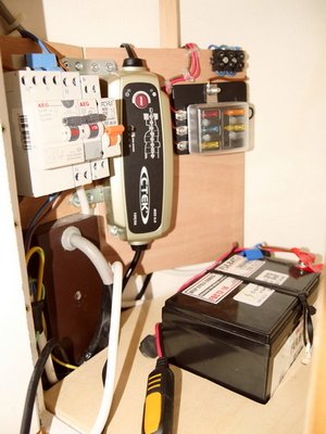

Electricité
L'ancien propriéraire n'avais pas terminé l'installation en 12 V. J'ai du tout reprendre.
Désormais il y a 3 ampoules à l'arrière et à l'avant.
Un interrupteur séparé pour l'avant et l'arrière et tout recablé dans les normes.
Et j'ai repris toute la partie arrivée en supprimant pas mal de prises 220v inutiles.
Il y a désormais un disjoncteur 220v 30mA, un disjoncteur 220V 16A ( une triplette), un interrupteur général 12V, une boite à fusible 12V pour l'éclairage, pour la pompe à eau, pour une prise allume cigare 12V qui sert à recharger les portables.
Et j'ai rajouté une batterie 12V 38A pour la partie 12V, avec un chargeur que je branche sur la triplette ( je crois que je vais rajouté un disjoncteur ....).
partie électrique revue-3.JPG (79.63 Kio) Vu 4533 fois
A voir par la suite de rajouter un panneau solaire.
Pour l'instant nous testons.
Nous n'avons pas rajouté le réfrigérateur que l'ancien propriétaire a enlevé.
Nous avons une glacière extérieure à compression que nous mettons sous l'auvent.
