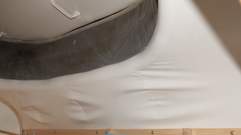

Bonjour à tous, :hello:
Je n'arrive pas à trouver une info sur ce soucis qui est arrivé cet été sur la toile vinyle de l'arrondi du toit de notre PUCK 84 : eriba : cet été.
Avant de démonter, je voulais savoir si quelqu'un a déjà eu ce genre de soucis, et s'il avait pu le régler ?
Comme toutes les bandes de tissus sont cousues entre elles, ça me semble difficile d'intervenir...
Qu'en pensez-vous ?
Avec une photo, c'est plus facile de voir le défaut.
Vinyl toit détendu-1.JPG (93.34 Kio) Vu 5535 fois
A bientôt ! :hello: : Cara : :minichien6:
Louis
Messages : 6638
Re: Toile vinyle de l'arrondi du toit détendue
Il semblerait que les hautes températures aient distendu le vinyle. Donc, difficile de le retendre sans démonter la ceinture bois supérieure. Cela n'engage que moi :]

je pense aussi, il doit y avoir quelque chose de métallique derrière pour retenir la toile je suppose, mais je ne vois pas comment la toile y est accrochée...
J'attends encore un peu si j'ai des réponse et après je démonterai au niveau de la baguette, à l'endroit où il y a les agraphes de fixation .

Il y a des arceaux sur lesquels la toile est collée ou cousue, ça va être compliqué à refaire.
C'est surement la toile dans laquelle s'enfile l'arceau qui est H.S . :pleur4:

lamenuis a écrit : lun. 18 sept. 2023 19:30 J'ai vu un reportage sur une Puck entièrement refaite: 0 priori, ce sont des baleines qui tiennent le skaï tendu et là, on dirai que les goussets pour les baleines ont rendu l’âme:
https://forum-auto.caradisiac.com/topic ... k-de-1975/
La réfection du toit commence p 21. à toi de jouer.
Merci Lamenuis, :hello:
Là j'ai la vraie explication... à la fin de la p. 22, on voit toute la toile retenue par ces tiges de fer arrondies et passées dans les goussets cousus sur les coutures de chaque bandes de toile... .
Beaucoup de travail en fait, beaucoup de temps à passer aussi....
Pas facile de rajouter ce genre de bande sans démonter le champignon et ensuite tout le toit.
Puis de voir ensuite l'étendu des dégâts .
Je pense même qu'il faut démonter ensuite toute la toile du toit pour recoudre des bandes, et puis à voir si toute cette toile n'est pas à refaire tant qu'à faire ...
Puis trouver une bonne couturière car les coutures doivent être nickel, je ne me sens pas encore assez bon dans ce domaine :hehe:
Et bé, je crois bien que je vais encore attendre un peu avant de voir tout ça, des fois qu'il ferai encore beau temps pour profiter un peu de cette caravane avant d'éventuels travaux.
En tous cas merci à Lemenuis pour ces informations précieuses, ainsi que Lolofay et Vieux Lion.
Et le gars qui a rénové la caravane sur le site, c'est un sacré bricoleur, bravo à lui !
Je vais lui faire une petite bafouille.
Je vous tiendrai au courant de ma réflexion et des avancées des travaux si je m'y lance.
Pour le faire faire, ce n'est même pas la peine d'y penser...
A bientôt :hello: : Cara : :minichien6:

Bonjour j'ai eu le même problème que toi ... petit à pêtit ...
Ne voulant pas tout démonter j'ai trouvé une solution palliative :
Avant (une partie) :
Après :
Ce sont des profilés alu recouvert de Venilia et vissés dans la structure aux 2 extrémités ;)
Vince

vince41 a écrit : mer. 20 sept. 2023 18:55 Bonjour j'ai eu le même problème que toi ... petit à pêtit ...
Vince
Hello Vincent, :hello:
Comme dit Benjamin, super travail et ça rend vraiment bien en effet.
Je vais opter pour cette façon de faire.
Par contre j'ai quelques questions :
- les vis ne dépassent pas côté toit en résine ?
- niveau infiltration tu n'as pas de soucis ? ça doit être chaud pour bien choisir l'endroit où percer le trou de fixation ...
- et où as-tu acheter tes profilés aluminium ?
Merci Vincent pour ton idée géniale ! :image002:
Merci à tous de votre participation !
à plus ! :hello:
Louis :hello: : Cara : :minichien6:

Bonjour, et merci ;)
Pour répondre à tes questions :
>> non elles ne dépassent pas ! Elles sont vissées dans le profilé alu qui ceinture l'ouverture du toit (à la vertical).
>> non pas d'infiltration car comme dit plus haut les vis ne sont pas dans le toit mais dans le profilé alu.
>> en magasin de bricolage ! Profilé alu 11,5x2 en 1m + un de 2m pour la partie arrière. Le Venilia sur amazon (en bande).
Bon je viens d'aller vérifier pour les vis ... tu m'as mis le doute ... RAS ;)
Qqs photos en gros plan :
Vis sur le profilé alu de cerclage du toit (elles restent visible).
Vis dans le tube carré de la structure derrière la latte de bois (légèrement entaillée pour éviter un trop gros déport).
Ici, la ceinture de toit (photo prise sur ma donneuse).
Et pour finir, pose en cours, on voit les 2 extrémitées.
Image Vince, Jeeper-Eribiste

Je ne savais pas qu'il y avait un profilé allu côté intérieur de la structure, d'où mon doute et peur de faire une connerie.
Je vais voir tout ça un peu plus tard dans l'hiver, quand je serai certain de ne plus sortir la Puckette !
Merci pour tes photos, et tes explications détaillées ! : Sun :
