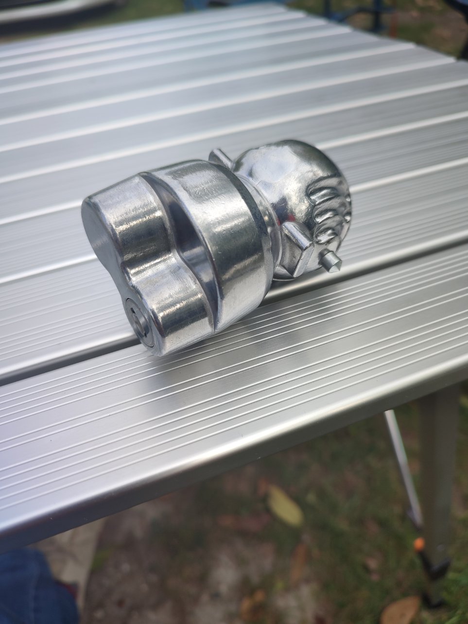

Re: Antivol

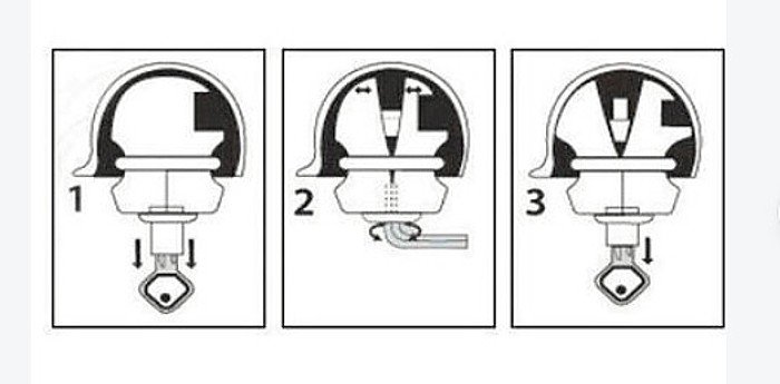

J'ai un système similaire, mais il est livré avec une clé Allen, pour dilater la boule et rendre impossible sa dépose, il y a aussi une clé de serrure pour verrouiller l'ensemble.
Un lien pour voir ce que tu as acheté ....
Le mien, comment s'en servir..
Mettre la clé dans la serrure et tourner la clé dans le sens des aiguilles d'une pendule et tirer le barillet vers soit avec la clé dans la serrure. Le barillet sort et au fond du trou il y a une tête de vis six pans creux qui va être tournée par la clé Allen.
Mettre la fausse boule dans l'emplacement de la boule le levier de verrouillage levé. Visser au max avec la clé Allen, remettre le barillet et le verrouiller en tournant la clé dans le sens inverse des aiguilles de pendule. Elle n'est plus déposable sans clé.
Antivol boule.jpg (92.97 Kio) Vu 6835 fois
Antivol boule2.jpg (32.67 Kio) Vu 6831 fois
Le tien est peut être différent...
PS : ne laisse pas le frein à main tiré quand elle est sur béquille, tu risques de coller les mâchoires. Si tu as peur qu'elle parte, des cales derrière les roues !

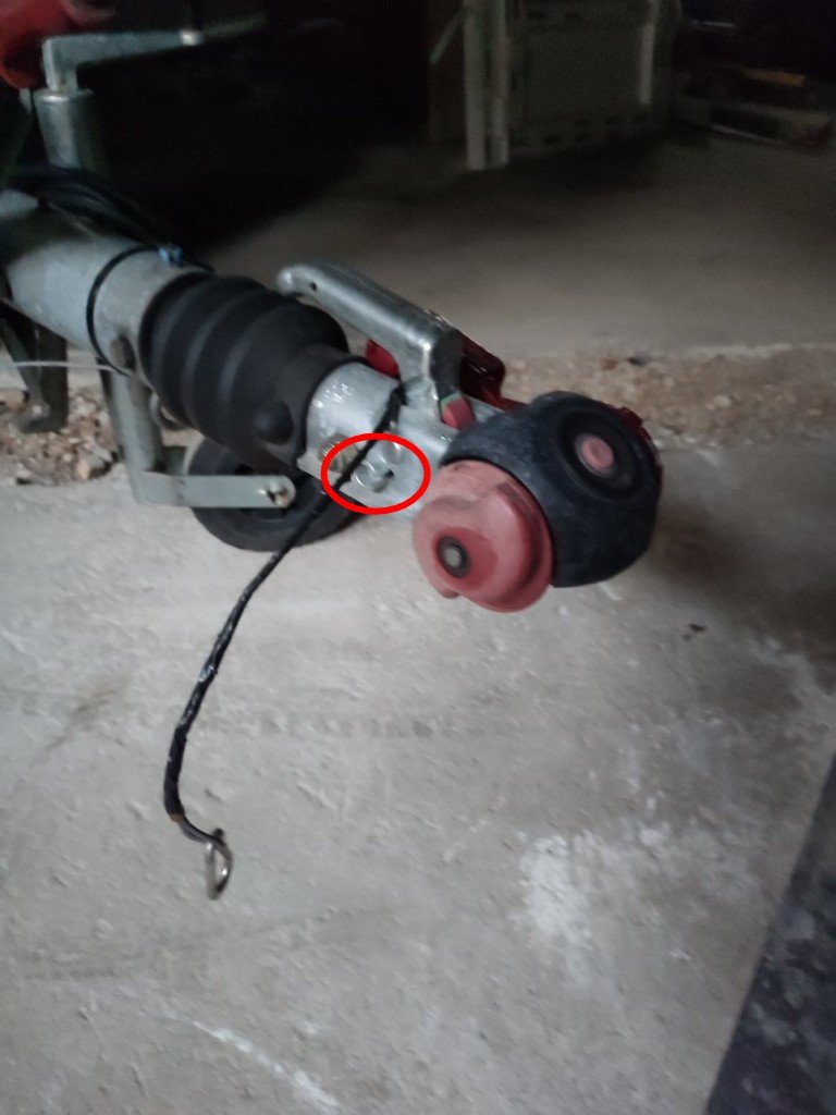

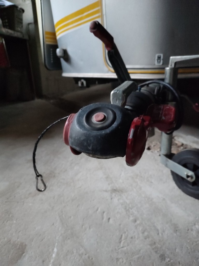

Bonjour !
Voici la "bête".
marie -hélène
Levi's
Messages : 295
prénom : Marie-Hélène
Re: Antivol
Message non lu par Levi's »
Les picots sont soit libres soit bloqués.
Selon la notice .
1. On met la boule dans le trou.
Il y a 1 sens... J'ai essayé les 2 !
2. On abaisse la poignée
3. On remonte le collier.
4. On tourne dans le sens des aiguilles d'une montre.
Jusqu'à ce que ça bloque.
Les picots sont donc sortis.
5 . On abaisse le collier . :pleur3:
6.On tourne la clé et c'est sensé rester dans le trou
Moi je fais
1,2,3,4,5,6
Je lève la poignée et hop ! La boule tombe
marie -hélène
Levi's
Messages : 295
Re: Antivol
J'ai "encore" réessayé ".
Il semblerait qu'en position bloquée, seul 1 picot soit sorti et bloqué .
L'autre est un peu mou du genou.
C'est certainement pour ça que ça ne tient pas ..
A moins que je m'y prenne comme un manche !!
marie -hélène

Re: Antivol
Déjà mettre l'anti-lacets en position ouvert, enclencher la boule dans la tête et la remonter jusqu'à ce que la poignée redescende toute seule. Cela fait clac. Et la boule anti-vol reste coincée, ensuite verrouiller la boule. Enfin c'est comme cela que je vois la chose :) :)
Levi's
Messages : 295
Re: Antivol
Merci jean Paul, je vais essayer.
Donc je relève le truc rouge .le relevé le levier.
Je mets la boule.
Je rabaisse le levier
Je verrouille la boule .
Je rabaisse ou non le truc rouge ?
marie -hélène
Levi's
Messages : 295
Re: Antivol

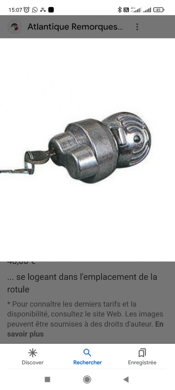

Salut JP.
En fait j'ai aussi la boule dont tu parles.
C'est d'ailleurs ce que j'avais acheté en première intention.
Mais ..
J'ai eu un mal de chien pour enlever et remettre ce barillet.
Du coup, je n'ai pas osé, mettre ce système en place..de peur de ne pas savoir le déverrouiller.
marie -hélène

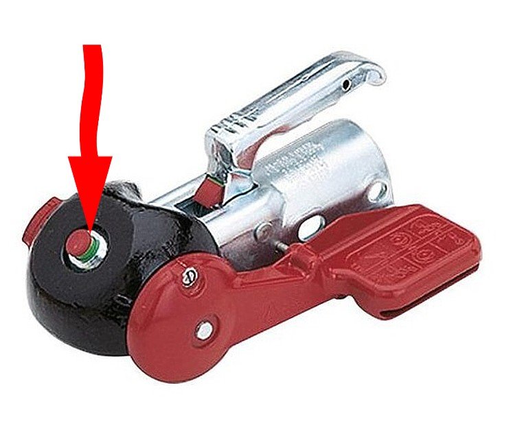

Re: Antivol
Levi's a écrit : sam. 14 oct. 2023 17:17 Merci jean Paul, je vais essayer.
Donc je relève le truc rouge je relevé le levier
Je mets la boule.
Le levier va se rabaisser tout seul lorsque tu auras mis la boule dans son logement en forçant un peu vers le haut, pour que l'anneau vert soit visible.
Tu tournes la molette jusqu'au cliclic,
Tu rabaisses le levier rouge.
Je fais comme ça avec la fausse boule en plastoc rouge qui empêche de mettre un crochet genre Jeep dans le trou.
Re: Antivol
Levi's a écrit : sam. 14 oct. 2023 17:04 Mais où sont les modérateurs ?!
OUI !! on se le demande...... :ange:
JP :mdr3: :mdr1:
Levi's
Messages : 295
Re: Antivol
L'anneau vert?? 8|
marie -hélène
Re: Antivol
L'anneau vert est une sécurité visuelle qui t'indique que l'attelage est bien vérrouillé sur la boule, certains ici ont oublié de le regarder et ont perdu l' : eriba : en roulant.....
