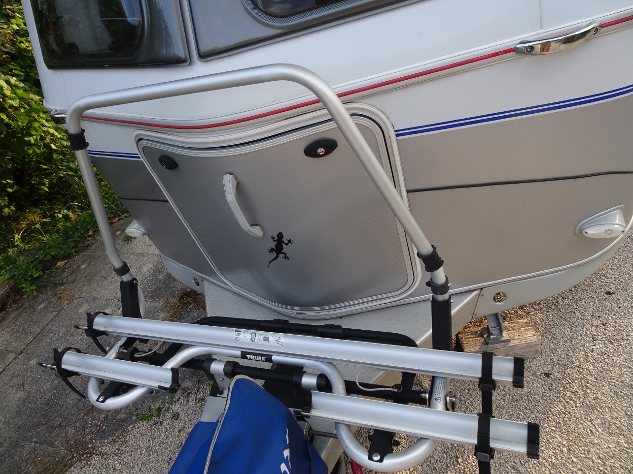

Trop petit pour VAE! :( Surprenant que l'on ne puisse pas mettre un porte-velos Thulé sur le timon d'une Triton 2009. C'est un timon carré comme sur notre Spuck et notre Pontos sur lequel j'ai installé 2 porte vélo VAE. Faut juste le support spécial Eriba.

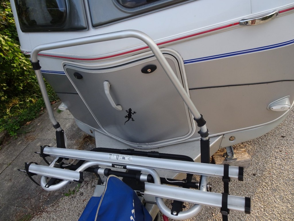

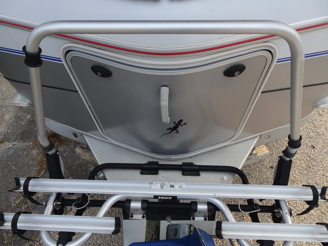

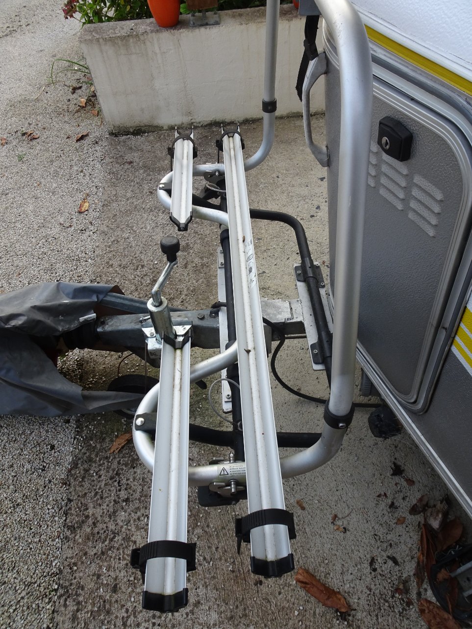

Exemple en photos.SPuck 98
660 2009
. Les supports sont fabriqués maison. Nettement moins chers.

Merci pour les photos ! Je les ferai voir à notre concessionnaire Hunyvers qui va nous aider!
Quant au porte vélos Thule il est bien spécifié qu'ils sont adaptés pour les modèles d'après 2011!

Ben, cela marche pour celle d'avant ;-)
