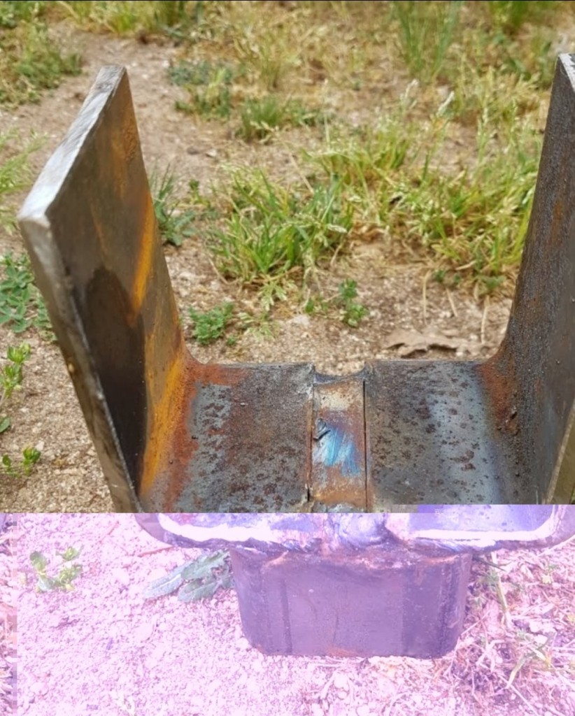

Si tu investis dans ce cric il te faudra faire (faire) un U de la largeur de l'essieu, avec un centrage qui viendra se loger sur la tête du cric pour éviter le glissement de celle ci lors d'une levée, le bout étant rikiki. Une ou deux cales en bois d'arbre peuvent être utiles à placer sous le cric ou sous les vérins....

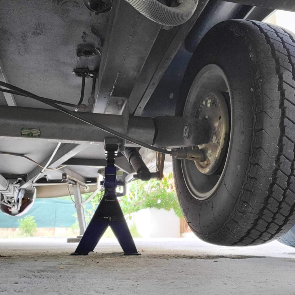

Re: Cric
Levi's a écrit : mer. 4 oct. 2023 10:09 il te faudra faire (faire)
mais comment as tu deviné ?

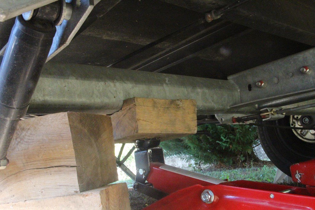

Tu passes dans le coin ( coin coin qu'il te faut) et je t'en fais gratos en chêne de "boucheture" ;-)
Dans le genre
freinstrollfey 018 (Copier).JPG (158.09 Kio) Vu 8979 fois

Bonjour William.
Oui mais on prévient sur l'utilité de mettre une cale bois de forme concave qui épouse l'essieu, sinon risque de ripage.

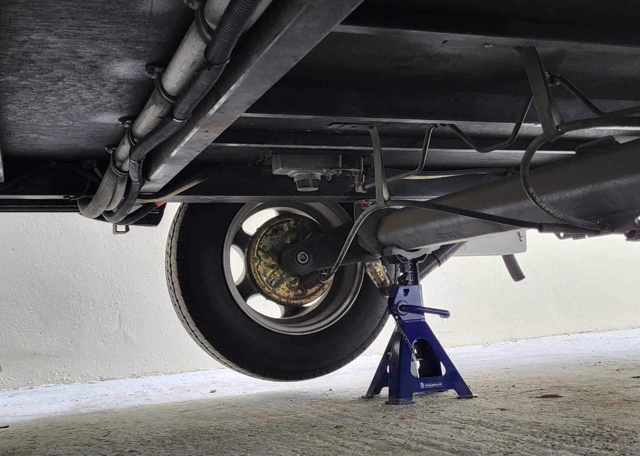

Re: Cric
Que pensez vous des cales anti ovalisation ? Les caravanes mises en garage loués ne peuvent être mises sur chandelles …
Re: Cric
vieux.lion a écrit : jeu. 5 oct. 2023 12:40 Que pensez vous des cales anti ovalisation ? Les caravanes mises en garage loués ne peuvent être mises sur chandelles …
Comme c'est bizarre , dernièrement je pensais en faire dans du chêne en section de 20X20, du genre une virgule , pointue au départ et méplat en position stabilisé ;-)
Bon là elle est sur chandelle, mais je n'abandonne pas mon idée.

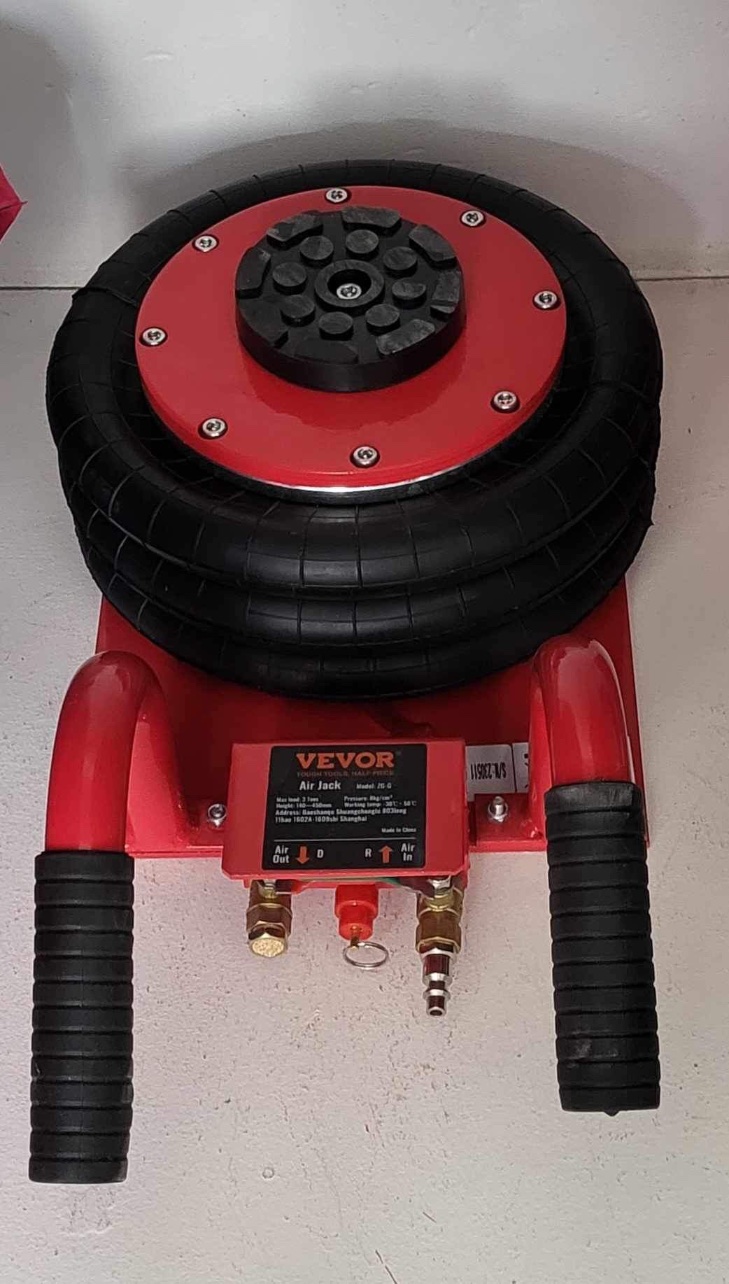

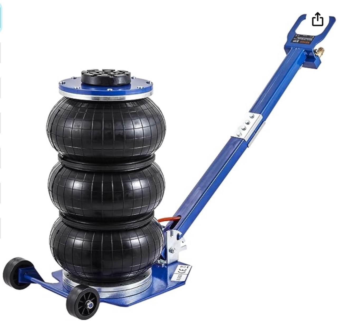

Cette année j’ai investi… mais il faut un compresseur, j’en ai trop chié l’année dernière avec mon hydraulique
Re: Cric
Ça m'intéresse, j'ai du mal allongé par terre avec mon cric roulant, il lève quel poids ton bidule ?
Je n'ai pas de compresseur, mais entre voisins on s'entraide.... ;-)
Re: Cric
Y'a un modèle 3 tonnes, celui là, et un 5 tonnes, préférer le modèle sur roulettes plus facile à déplacer et pour pas beaucoup plus cher, avec connexion en haut du bras et bras réglable en hauteur par crans..
PS : si tu as un voisin qui te gonfle c'est l'occasion où jamais !!!! :jesors:

Re: Cric
Message non lu par phane »
Franchement ça lève sans forcer :siffle: par contre ça doit faire dans les 15 kilos :pendu: le 3 tonnes lève jusqu’à 40 cm
Celui avec des roulettes et un manche j’ai eu peur que le manche me gêne pour placer…

Re: Cric

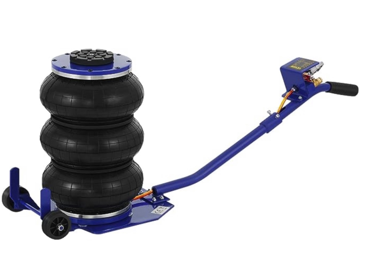

Le modèle avec le bras réglable en inclinaison pas mal non plus
Mais je préfère être près de l’essieu quand je lève

Du beau matériel !👍🏻 J’ai vu le 5 tonnes vie or 159,99 euros . C’est moins cher qu.un tour de rein . Faut un compresseur qui monte à combien de bars ?

Mon compresseur monte à 8 bars ( théorique ) est ce suffisant ?
Messages : 5144
Re: Cric
Sur le 1er : entre 8 et 10 .
