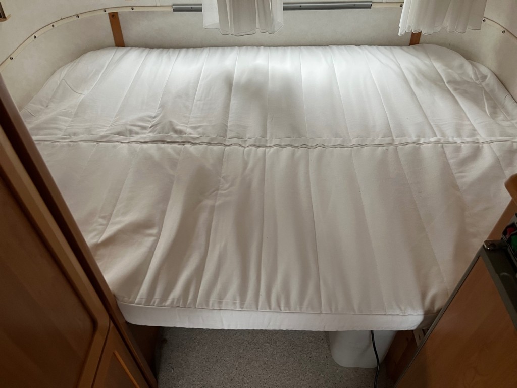

Suite à l'inconfort provoqué par le Tetris des coussins de la dinette arrière en mode nuit ,
nous avons décidé de la transformer en lit permanent .
Coup de bol , une personne donnait sur le bon coin un sommier de clic clac aux dimensions idéales de 185x130 cm.
Il lui manque juste quelques lattes que nous avons commandées .
Apres découpe du sommier pour qu'il entre dans l'arrondi de la caravane , suppression du système
de bascule à ressort , en conservant l'articulation et son cliquet à 3 positions .
Cela permet de garder le lit en hauteur quand on le soulève .
Nous avons juste acheté un matelas spécial clic clac chez nos amis Suédois , pratique car prévu pour se plier en deux .
Ensemble testé le temps d'une petite sieste , ça va beaucoup mieux !
Pose de tasseaux et planche du fond sur la structure
Pose du sommier après découpe
Pose du matelas après découpe
Matelas en position levée , avec accès aux coffres

Ben nous avions penser au rajout du matelas sur les coussins , mais l’accès aux rangements devenait compliqué,
sans parler du poids supplémentaire…
Chacun voit midi à la porte de son Eriba :]

L'ensemble se lève avec des vérins à gaz et permet d'accéder aux coffres + 1 au centre !! :super:
