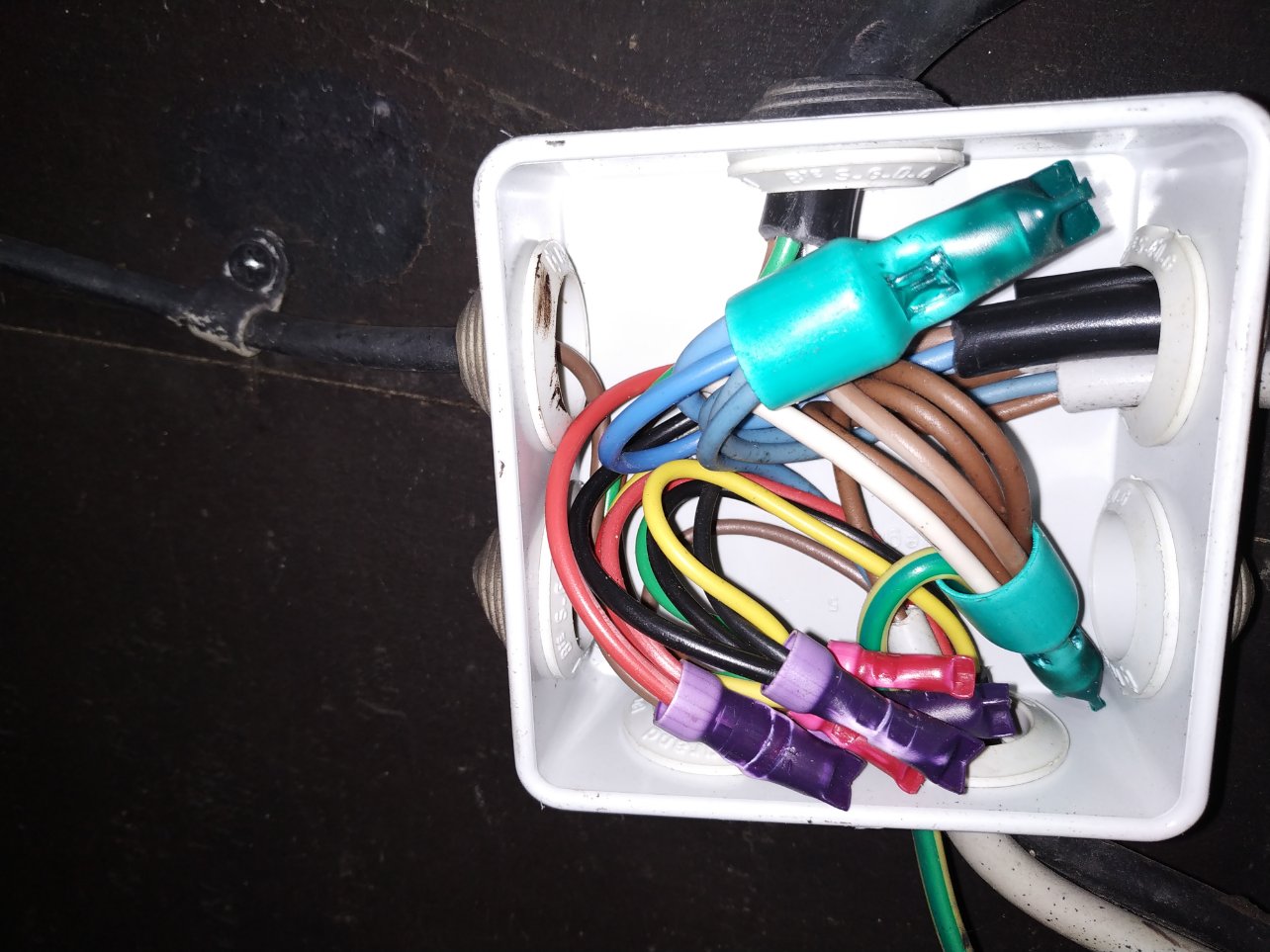

Bonjour à Toutes et Tous!
Sur (plutôt dans) ma Pan j'ai bien une arrivée en 220v avec bornier , disjoncteur et branchements corrects. Par contre, comment fonctionne le 12v ?! (prise sur broche voiture, convertisseur -absent- ) les fils 12v du robinet sont débranchés . Peut-être que je cherche ce qu'il n'y a pas à chercher!! :-)
Merci pour votre éclairage (12v ou 220v!!)

Les éclairages sont-ils en bi-voltage avec deux inter ??
Une photo du transfo serait bienvenue

Normalement, ton 220V alimente un transfo (le mien est sous la caravane) qui alimente le 12V. Tu dois avoir un boitier de connexions quelque part pour le 12V, tu le trouveras en suivant ton fil de prise remorque 7 ou 13 broches.

Deux inter par éclairage. Seul le 220 fonctionne. J'ai viré le trimixte Electrolux obsolète, pour le remplacer par un frigo 220v. En fait, Nous n'avons besoin du 12volts uniquement pour l'évier (j'ai installé une batterie intérieure dédiée à cela). Je n'ai pas vu de transfo. dans la caravane, j'ai remis au calendes grecques la position dessous la bête-pas de nécessité absolue de fonctionner au 12 puisque nos haltes seront en camping. Par contre, même lorsque la broche est branchée sur le véhicule, pas de 12v dans la caravane, d'où ma "simplification"du bazar!

Ben oui si la voiture n'est pas équipée d'une prise 13 broches et que le + permanent n'y est pas raccordé pas de 12 v dans : eriba :

Pas trouvé de transformateur...Je n'ai trouvé que deux fils avec un domino dans une boîte de dérivation sous l'évier! J'ai bien trouvé par contre la boîte carrée de dérivation du 12v sous la caravane.
