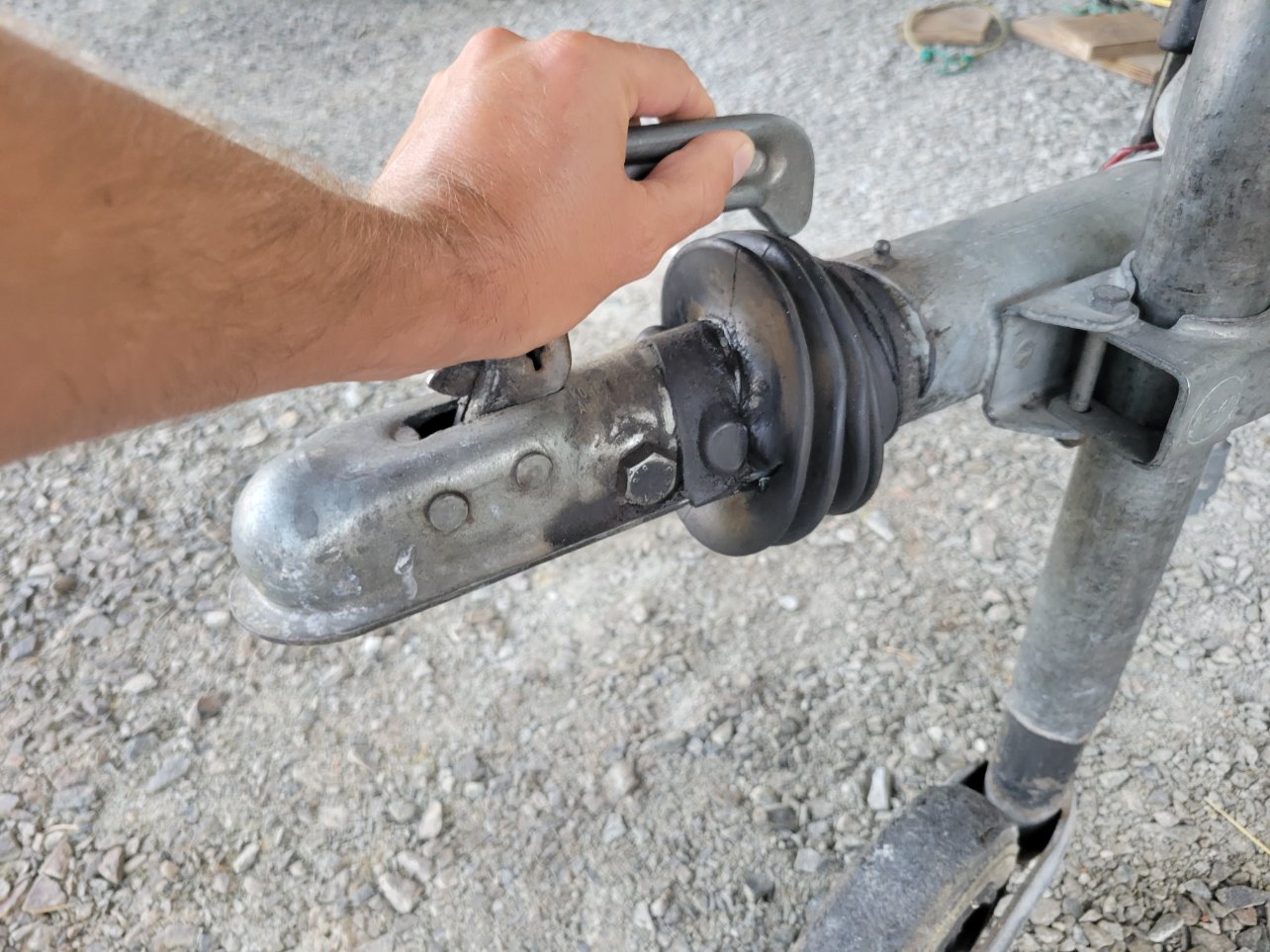

- l'amortisseur de timon (ça tape)

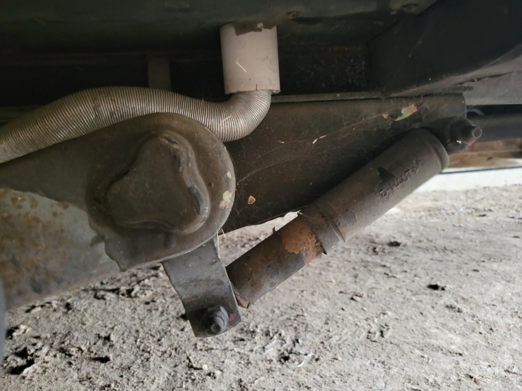

- les deux amortisseurs (pas bien jolis)

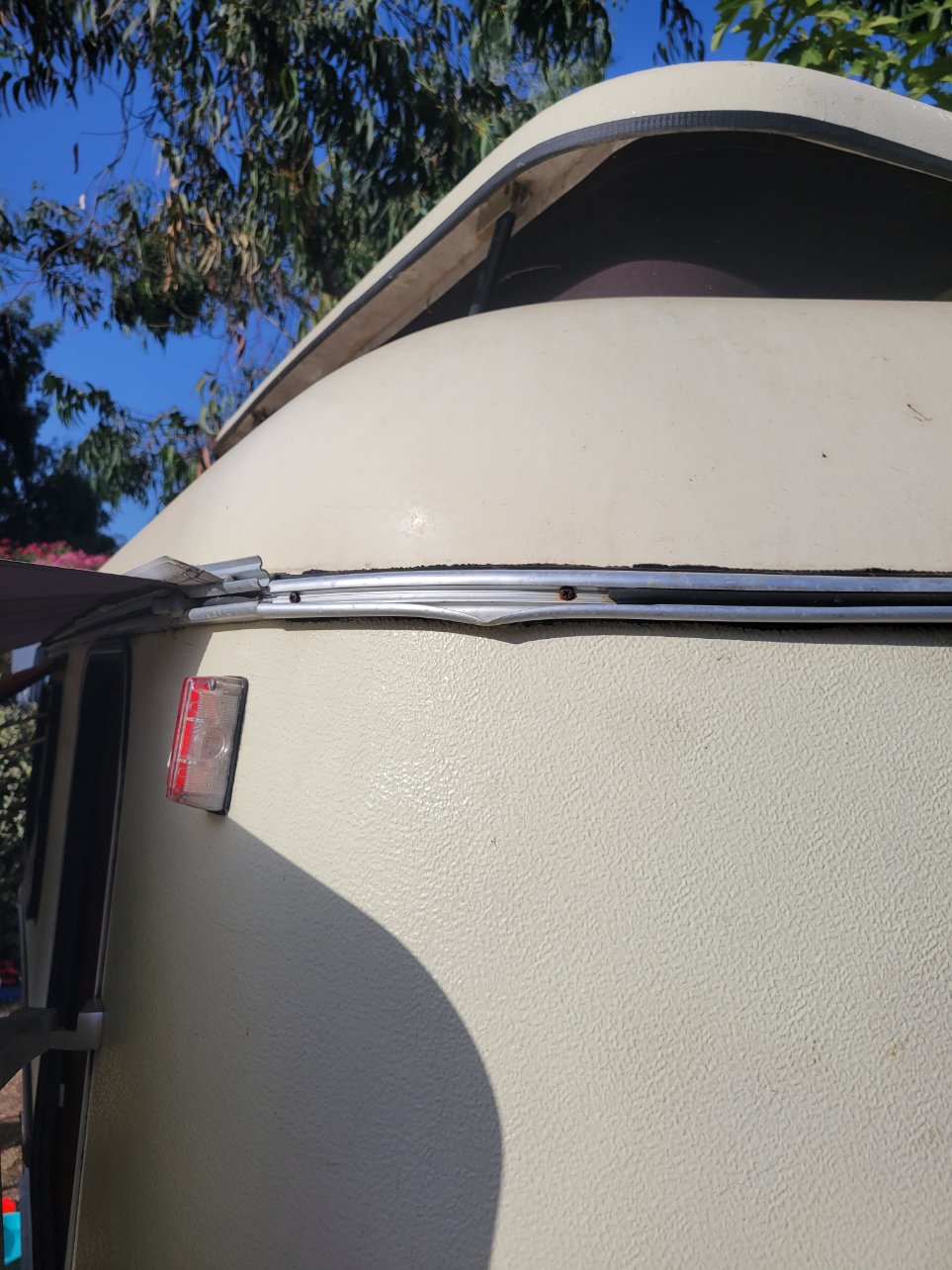

- revoir les attaches des vérins de toit.

- remplacer les caches-vis en haut en bas

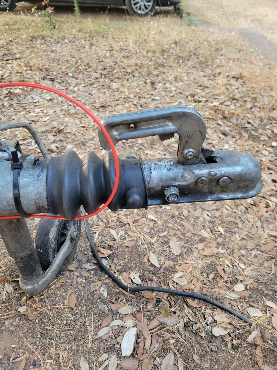

Quelques photos:

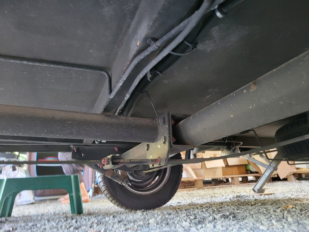

A part les freins, le reste me semble justifié: pourquoi vouloir changer avant démontage ? Les freins et les roulements servent peu et donc s'usent peu. Une bonne révision/réglage/graissage devrait suffire après le changement de l'amortisseur de timon.

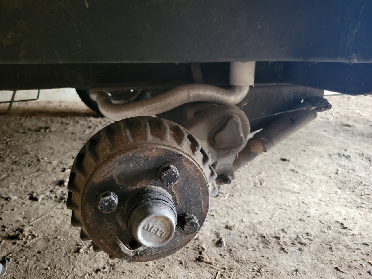

Ton dessous de
est très propre mais je crois voir un peu de rouille à traiter sur l'avant dernière photo: c'est aussi important que les caches-vis pour la longévité.
Ton tuyau de chauffage dessous est très bizarre.

Pour les amortisseurs, ils semblent d'origine, donc il vaudrait mieux les changer.

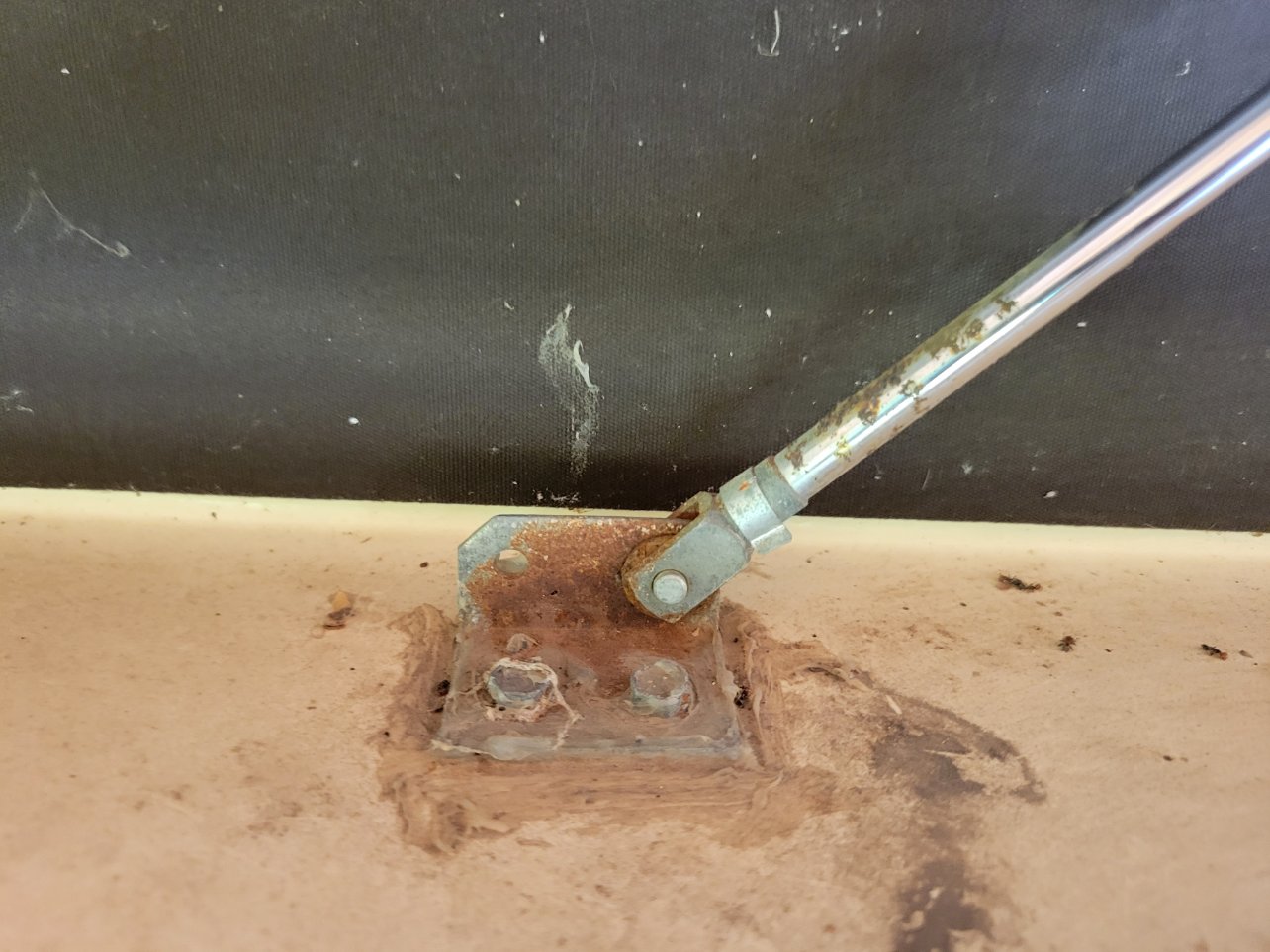

Pour ce qui est des équerres de soutien des vérins de toit, si tu as la possibilité de les faire refaire en inox, c'est top.

Le soufflet
https://www.malbert.fr/boitiers-freines ... 6-at299050
L'amortisseur de timon
https://www.malbert.fr/boitiers-freines ... r-at357048
Landeriba parlait d'un axe de montage à commander, mais je n'arrive pas à le trouver
Les amortisseurs, j'ai vu que tout le monde prenait les bleus, alors va pour le bleu !
https://www.malbert.fr/essieux-demi-ess ... 5-es244085

Pour les l'amortisseurs j'ai pris la capacité supérieure au vu de tout ce que j'ai rajouté con matériel , mover, store, batterie et les fringues de

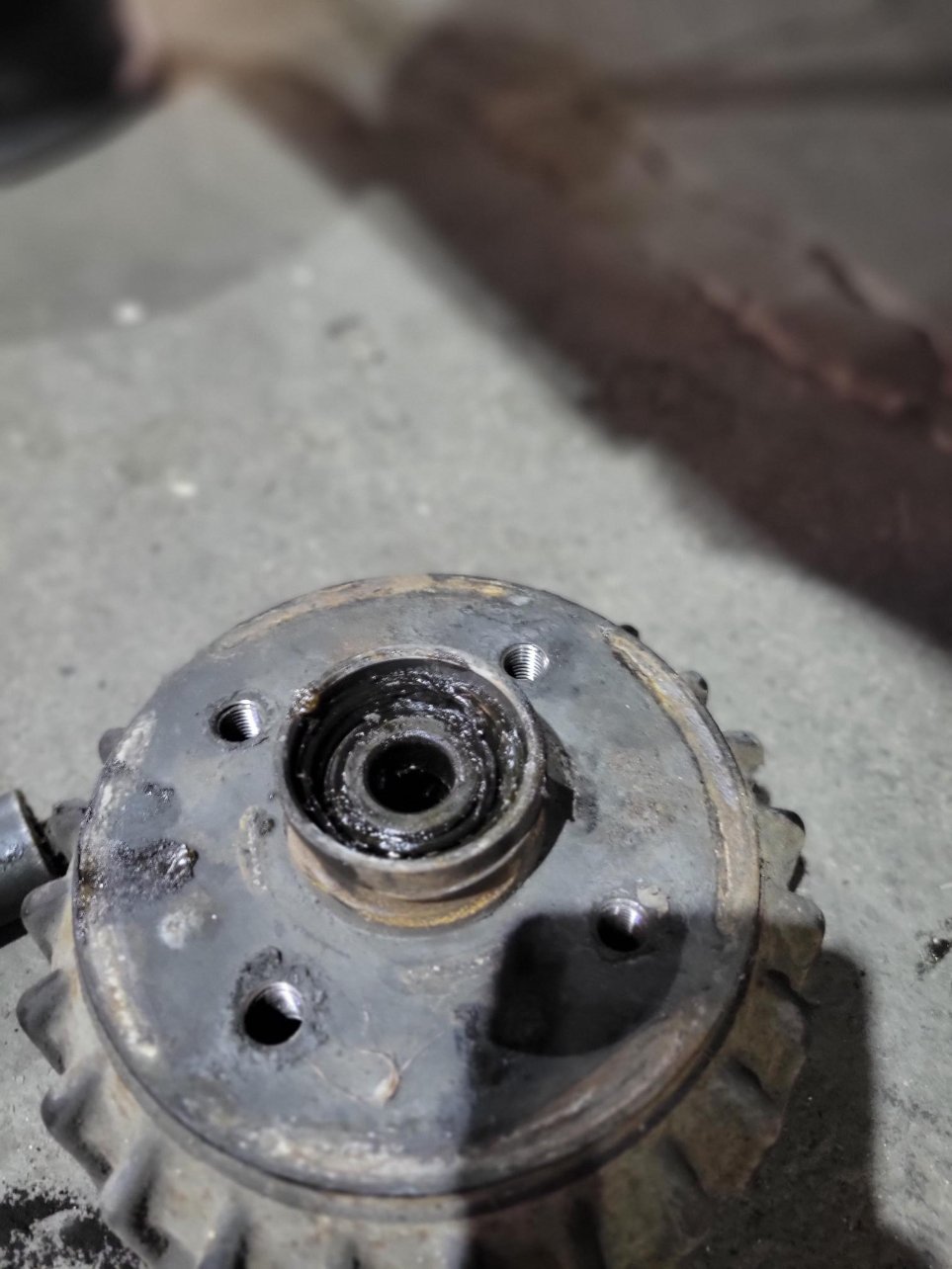

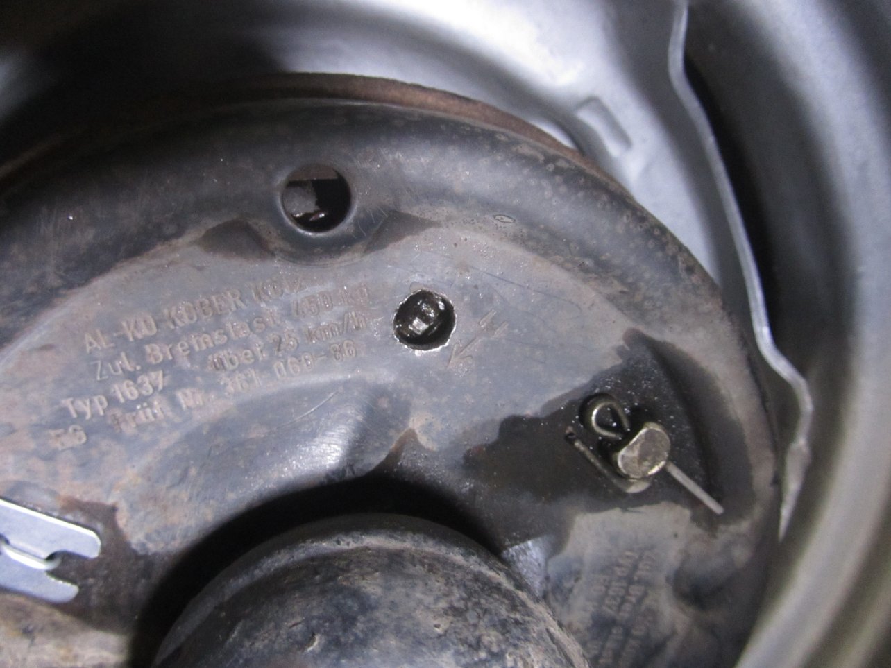

Pour les freins, roulements et joint spi, il est gravé derrière la flasque de frein le type, reste à se coucher sous la belle !!!!
La photo montre :
Le trou pour régler le frein : flèche rouge
La gravure de la flasque avec le type, ici type 1637 : flèche verte
Le trou qui permet de voir l'état d'usure de la garniture : flèche bleue
Pour l'axe de montage il est indispensable, impossible de remonter le vérin amortisseur sans !!
Au besoin trouver une vis du même diamètre (12) et la couper à la bonne longueur (50), soit le diamètre du fut.... (qui refroidi.... au bout d'un certain temps !!!!) en évitant la partie filetée, qui ne sera pas facile à faire glisser dans les trous avec l'appui du vérin...
Un bout de rond en GSB, ou chez un métallier, un tourneur, un chaudronnier etc ...
Voir dans "Landeriba dans ses œuvres" le montage du vérin en date du 14 oct. 2016.

Merci pour ta remarque, j'hésite du coup entre les verts et les bleus que j'avais repérés.
Ils sont au même prix mais les bleus supportent plus de charge. Qui peut le plus peut le moins non ? Ou c'est une bêtise ?

Tout dépend si tu l'aimes raide ou pas, je parle de la suspension bien sûr !!!Sebastopol87 a écrit : jeu. 28 déc. 2023 12:55
@Les Comtois
Merci à tous![]()
Je vous tiens informé de la suite.
Généralement les amortos dont donnés pour une certaine charge, à toi de vérifier si tu rentres dans la spécification, mais plus raide dit sautillement si pas suffisamment de poids !!

Ça y est j'ai la référence (1636). Il a fallu bien frotter pour voir, c'était bien sale.

Et pour les amortisseurs, ce sera la version verte !
https://www.malbert.fr/essieux-demi-ess ... 4-es244084

Bon j'arrive à 270 €, pour le soufflet, le kit frein, les 2 kits roulements, les 2 amortisseurs verts et le vérin de timon.
Je vais en profiter pour changer les pneus et mettre des renforcés.
Plus qu'à prendre rendez-vous avec le garagiste au printemps !

https://www.1001pneus.fr/gt-radial-karg ... -188549-pn
Et ça pour les pneus. J'avais fonctionné avec des 79T jusqu'à présent, je ne sais pas si c'était bien sérieux...
@Landeriba
Je viens de relire ton post d'octobre 2016 sur le changement du vérin de timon.
Est-ce que tu aurais une référence pour ce fameux axe de montage ?
@Landeriba

Pour les pneus en indice 91 c'est 615 Kg maxi par roue, donc si ton
L'axe de montage, non, il est vendu avec la tête anti-lacets ALKO, mais rien de plus simple à faire, voir à couper une vis (longue) de diamètre 12 à la longueur de 50 mm en ne prenant que la partie lisse, ou aller en GSB pour trouver du rond de 12 mm, voir aller chez un tourneur ou une chaudronnerie. De toute manière il te le faut, sinon impossible à monter sans cet accessoire.
Maintenant si te ne trouves pas, je peux toujours t'en faire un...... qui restera dans la

Axe de 12 oui mais un peu moins. J'ai fait le mien (en alu) à 12 mais difficile à mettre. Donc 1 ou 2ème de mm en moins pour le passage de l'axe (11,8 ou 11,9 mm).

Merci pour l'information Chambord45Chambord45 a écrit : sam. 30 déc. 2023 15:11![]()

Merci beaucoup JPLANDERIBA a écrit : sam. 30 déc. 2023 14:43![]()
Pour les pneus en indice 91 c'est 615 Kg maxi par roue, donc si tonfait 1200 Kg, c'est limite....
Maintenant si te ne trouves pas, je peux toujours t'en faire un...... qui restera dans laon ne sait jamais ça peut servir en cours de route !!
Il va falloir que je m'occupe de ça sinon mon voisin mécano ne va pas être content
Je vais m'orienter vers la vis recoupée en croisant les doigts pour que ça passe.
Pour les pneus, c'est une Familia, j'ai un peu de marge avec un PTAC de 690 kgs, non ?
Ou alors j'ai raté quelque chose ?
- Messages : 20714
Re: Besoin d'aide entretien Eriba Familia
Sebastopol87 a écrit : sam. 30 déc. 2023 15:47 Je vais m'orienter vers la vis recoupée en croisant les doigts pour que ça passe.
Si la vis actuelle passe dans le trou, y'a de raison pour qu'une autre n'y passe pôô !!!
Bien sûr je plaisantais, mais elle peut être en surcharge pondérale, comme beaucoup, pour pas dire toutes !!

Nous avons finalement terminé la révision de la partie "roulante" de la caravane.
Notre garagiste a changé les garnitures, l'amortisseur de timon + le soufflet, les amortisseurs et les pneus. 150 euros de main d’œuvre pour le tout.
C'est le jour et la nuit par rapport à avant !
Il n'y a plus un seul à-coup de l'amortisseur de timon. La caravane freine vraiment (les garnitures de la roue gauche étaient fichues...).
Et que dire de la tenue de route: la caravane ne bouge pas, ne sautille pas, c'est un vrai régal à tel point qu'il faut faire attention à ne pas se laisser griser par la vitesse (100 pas plus
Je n'ai pas beaucoup de photos des travaux, mais je tenais à vous remercier pour les conseils ainsi que pour l'existence de ce site.
Merci à vous !
