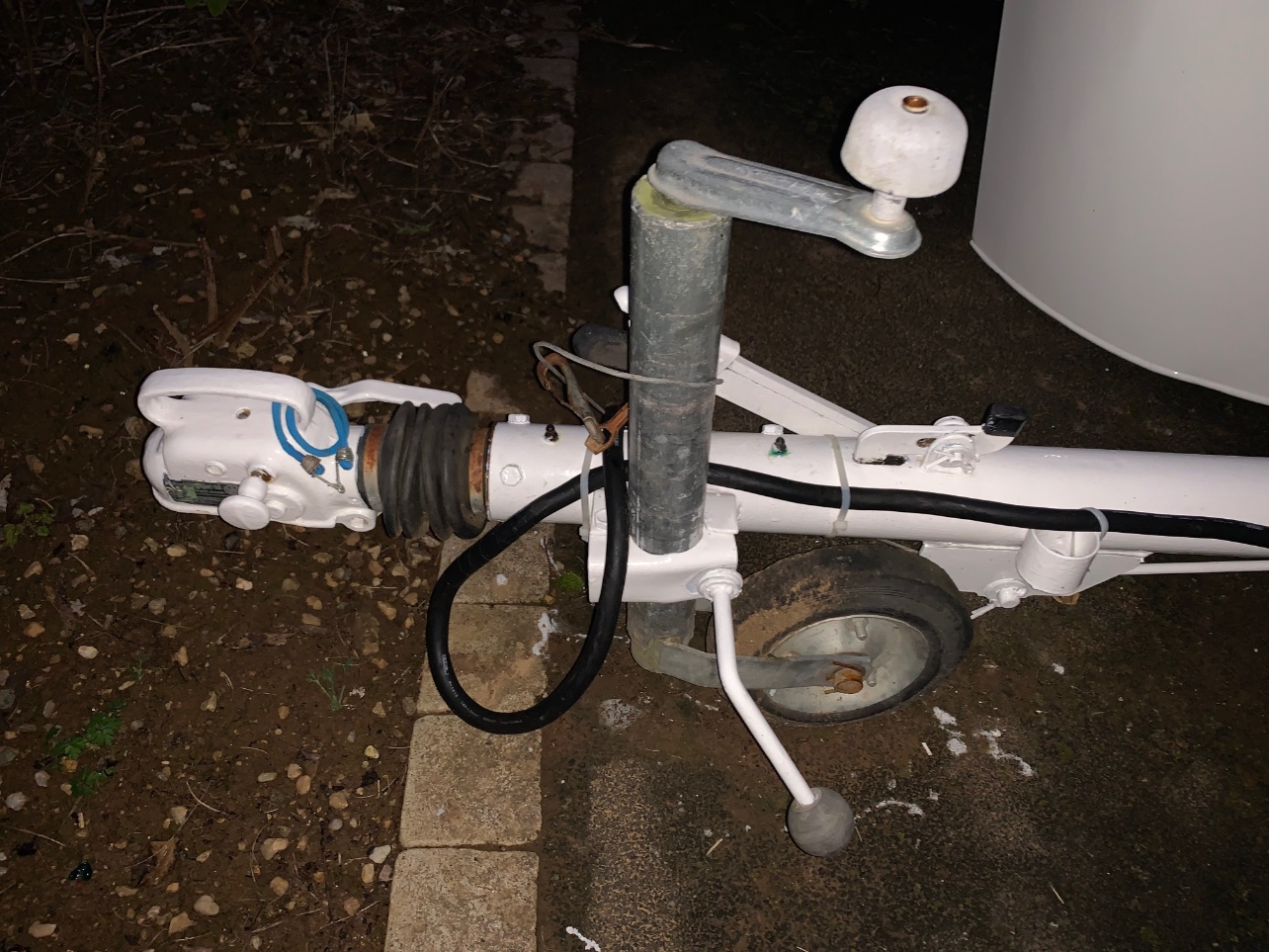

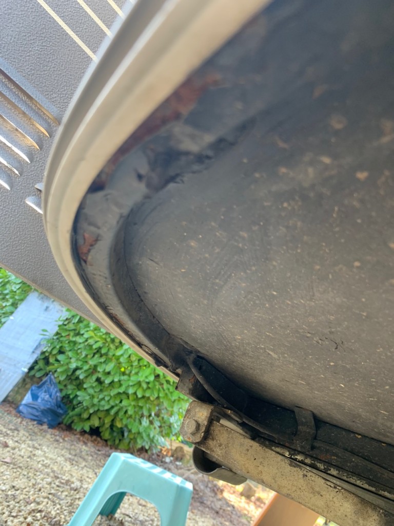

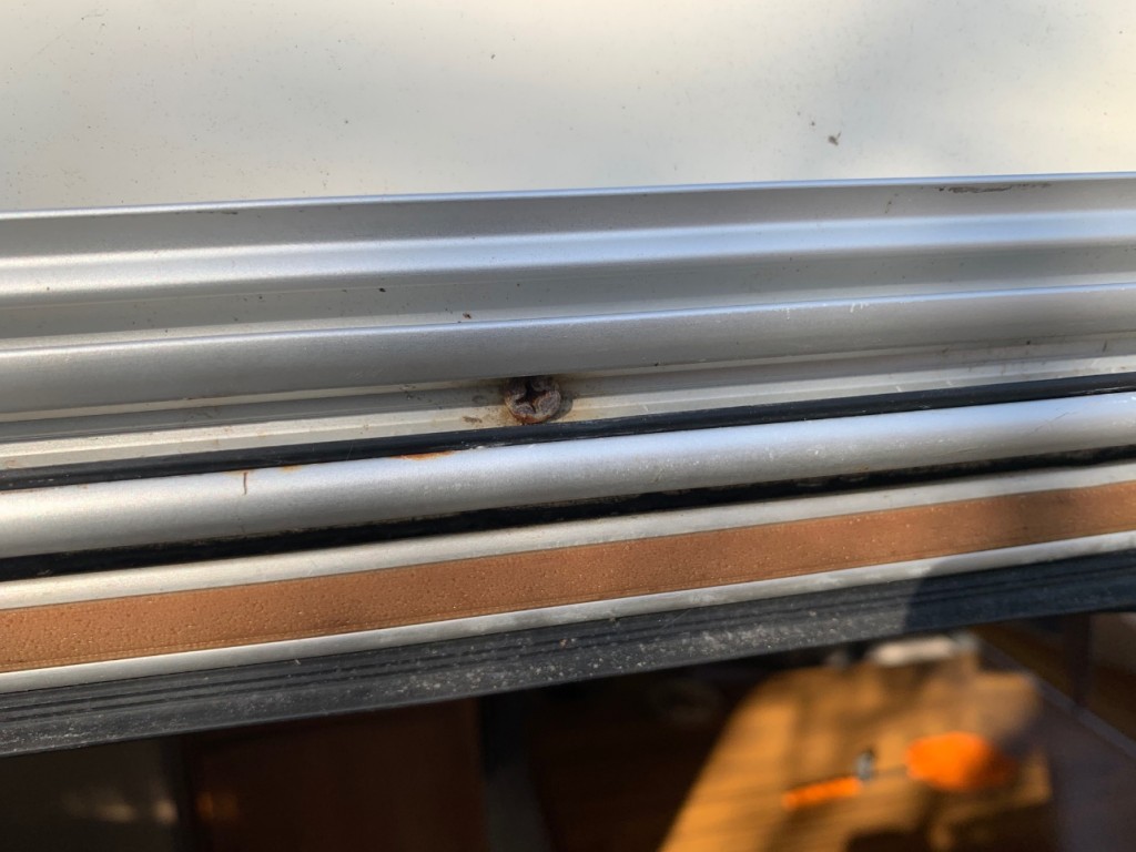

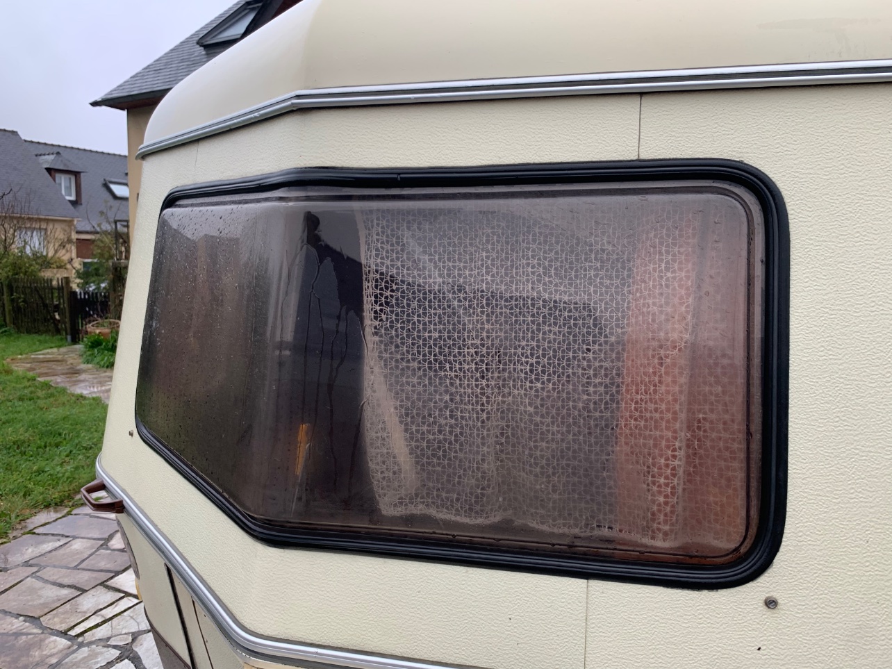

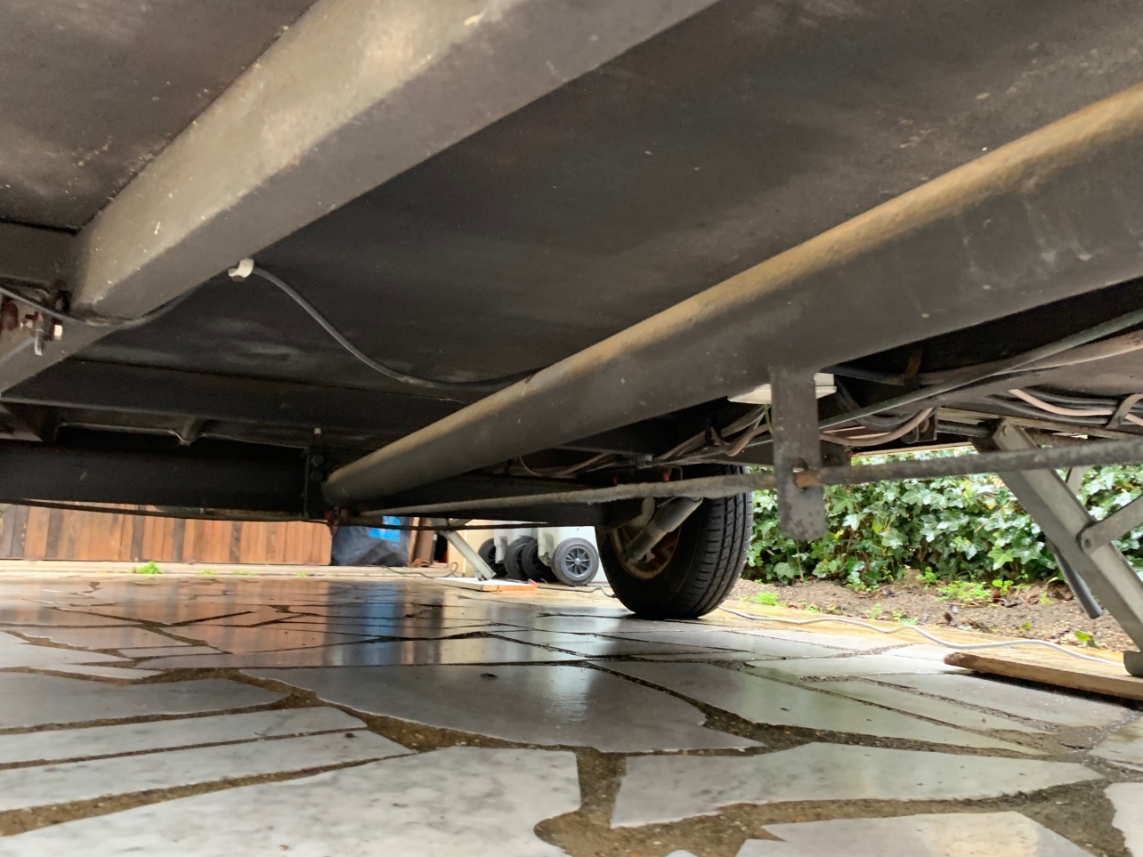

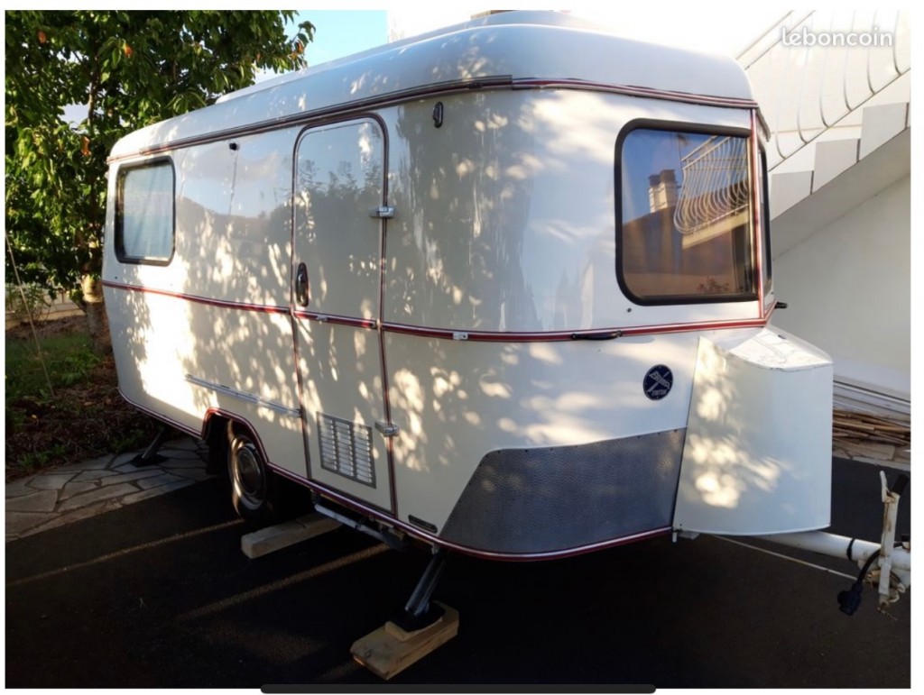

Je cherche actuellement ma première : eriba : une Pan Familia année 90 (+ou- 3 ans) dans un bon état avec un budget de 6000€ à peu près et je suis dans le vignoble Nantais, donc je cherche plutôt vers chez moi, mais je peux bouger si ça vaut le coup.
J’en ai trouvé une que je viens d’aller voir et j’aimerai votre avis sur certains points qui m’échappent un peu.
Je précise que j’ai bien suivis les consignes du forum pour faire un tour exhaustif de la bête.
C’est une Pan Familia de 1990 qui n’est jamais resté dehors.
Frigo changé gaz et électricité pour le reste tout est d’origine et fonctionne : Chauffage gaz, plaque et évier pompe, lumière et feux. Sol bien solide et stable pas de traces d’infiltration. Chapeau de toit OK, avec tissus et fermetures éclair OK.
En vue d’ensemble elle est vraiment très clean.
Vendue 6300€

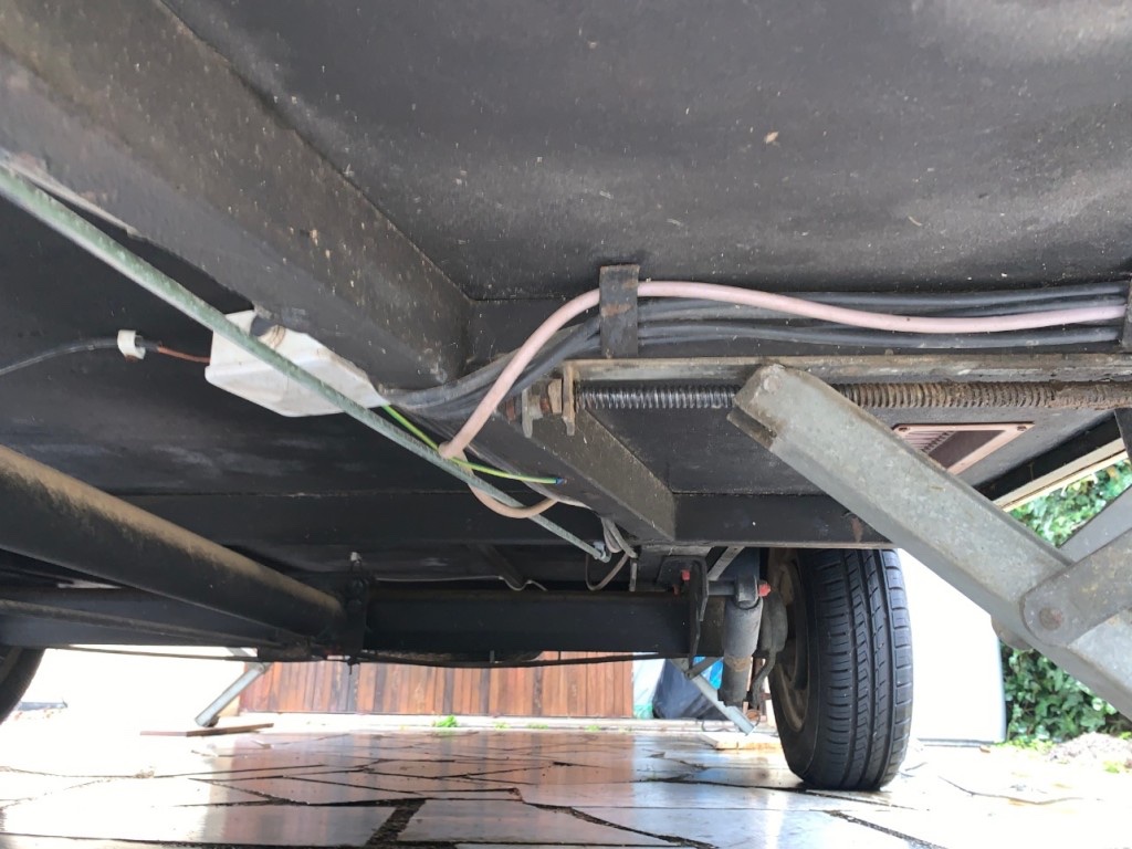

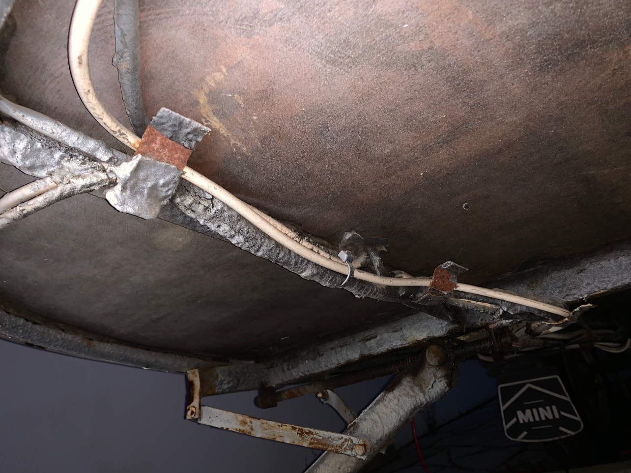

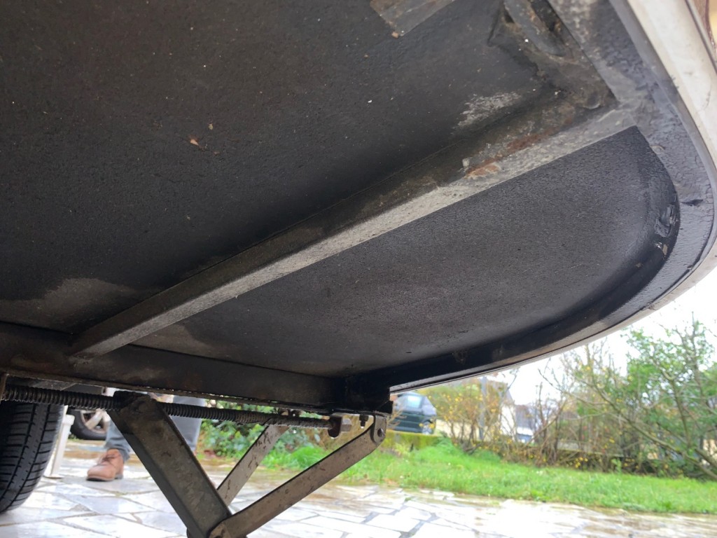

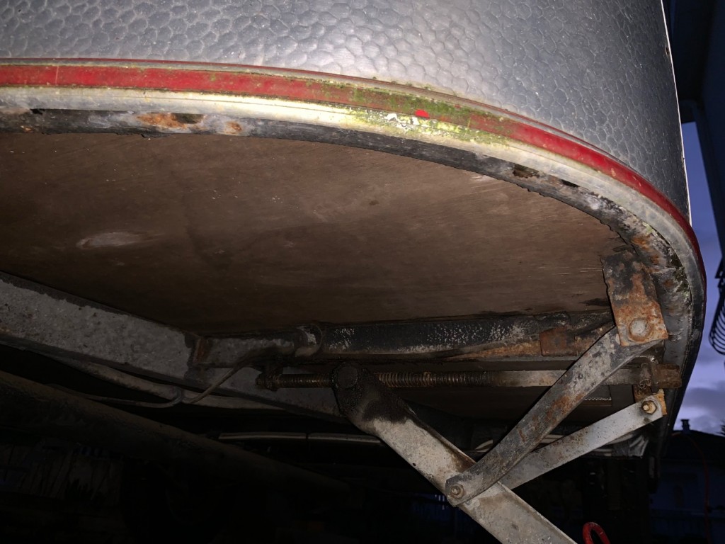

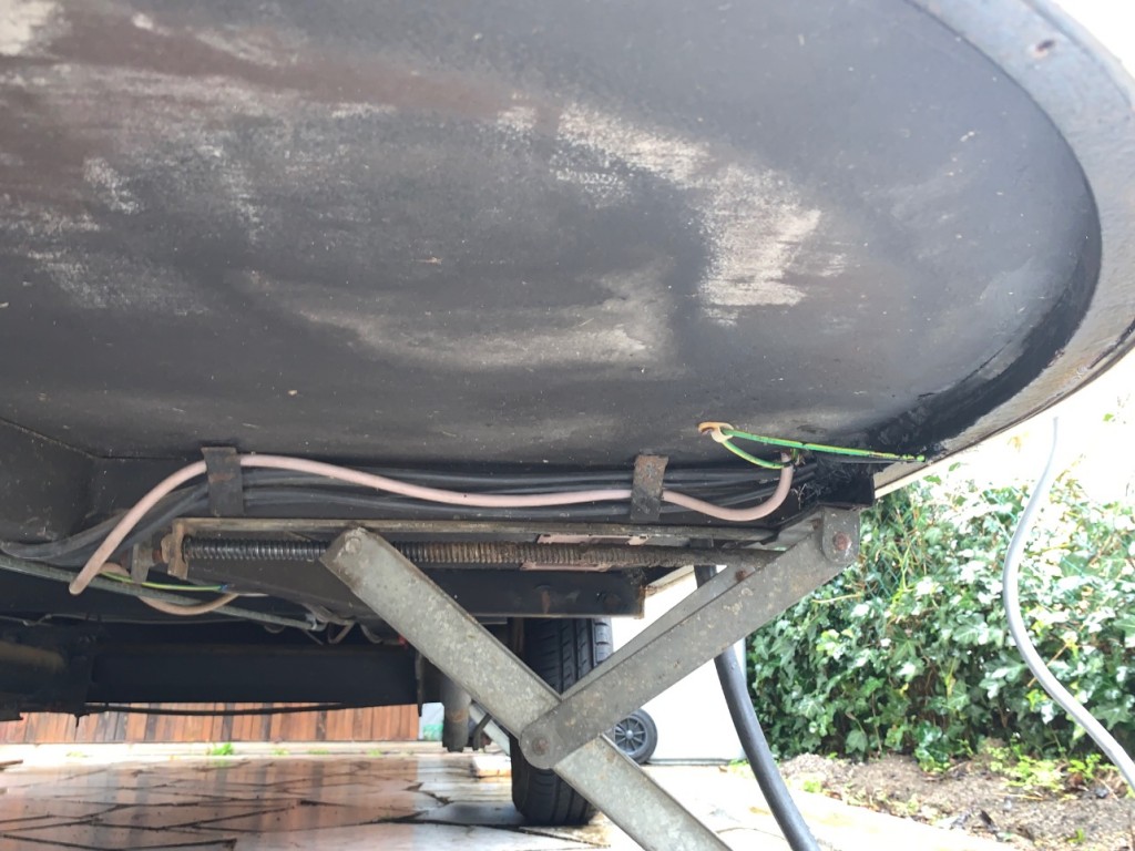

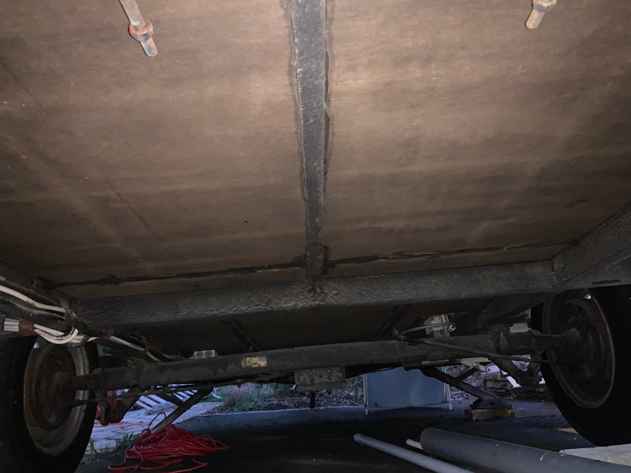

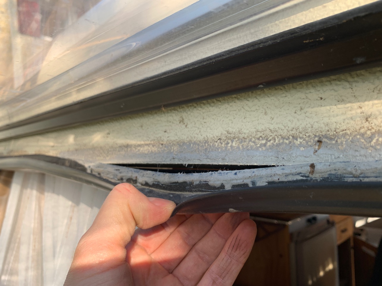

Il y a quelques défauts dont je ne sais pas évaluer l’importance, je vous mets quelques photos et l’annonce

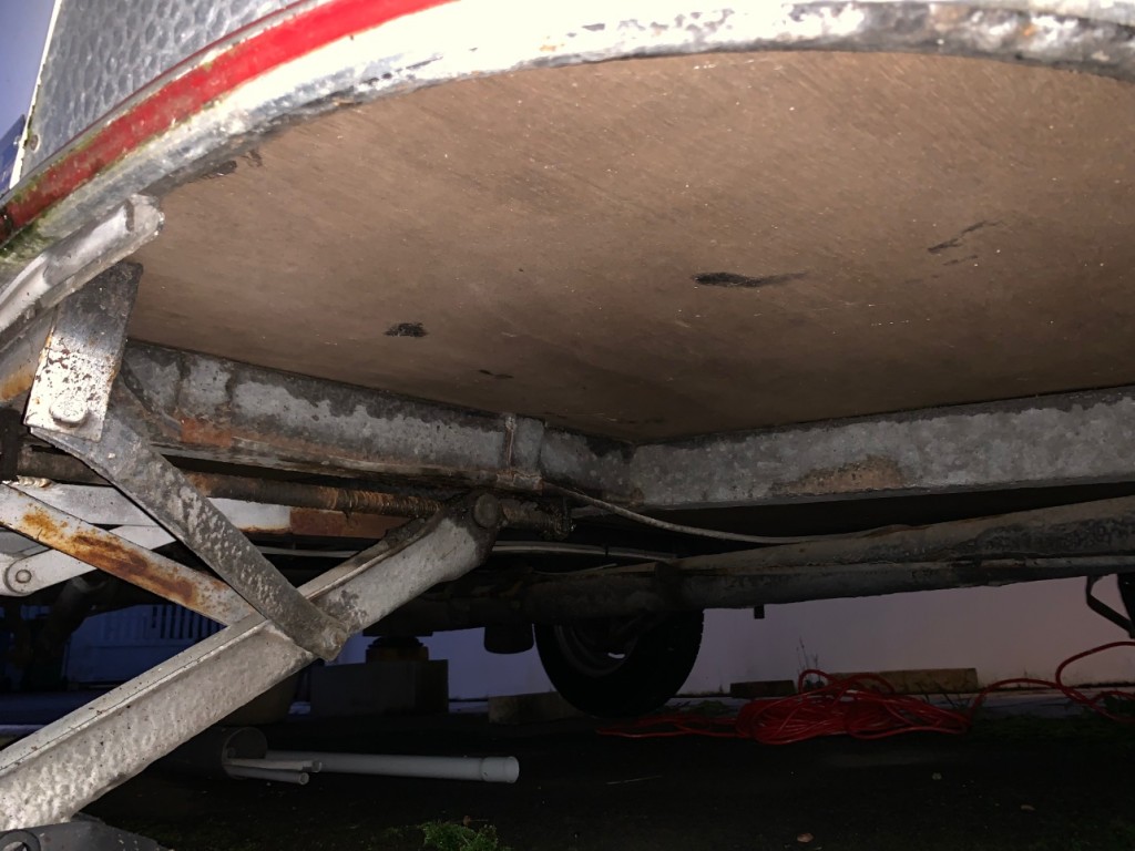

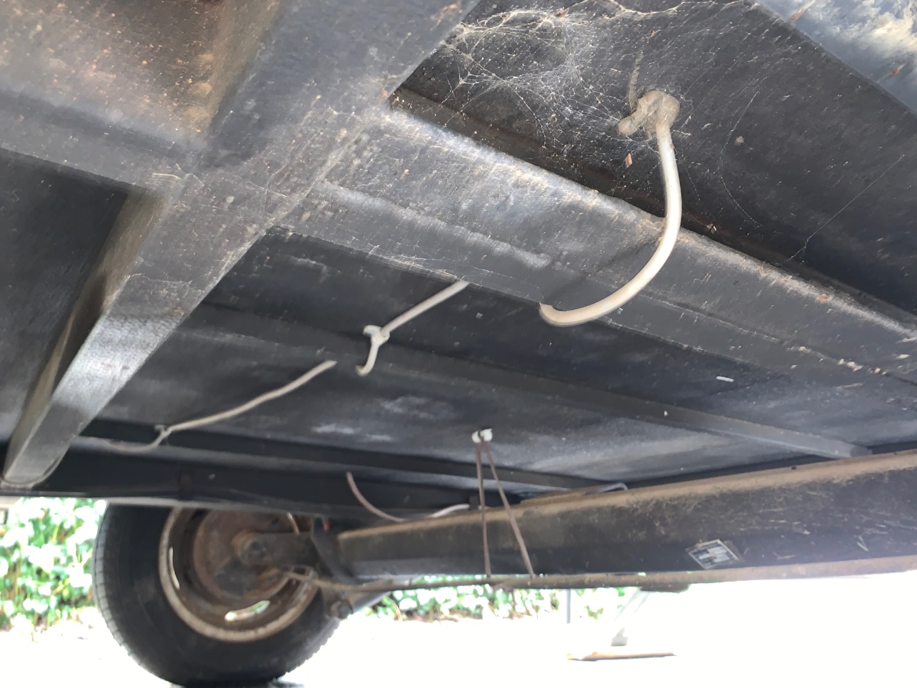

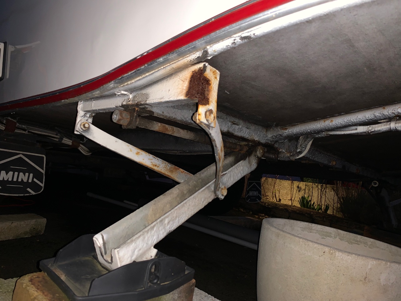

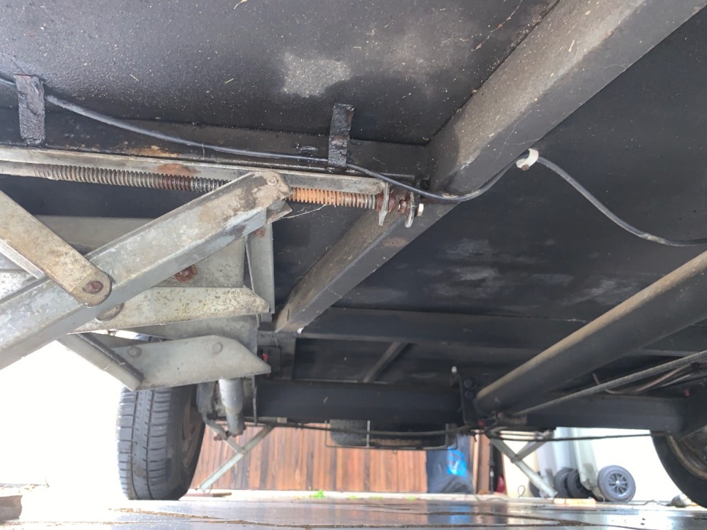

- rouille châssis

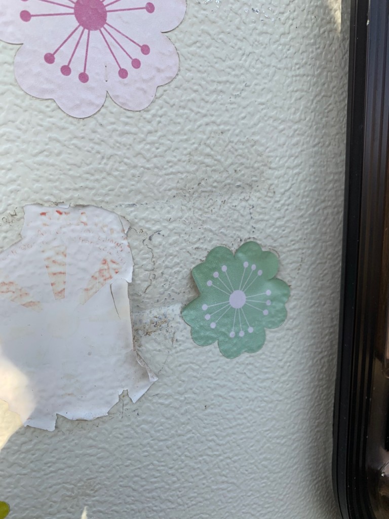

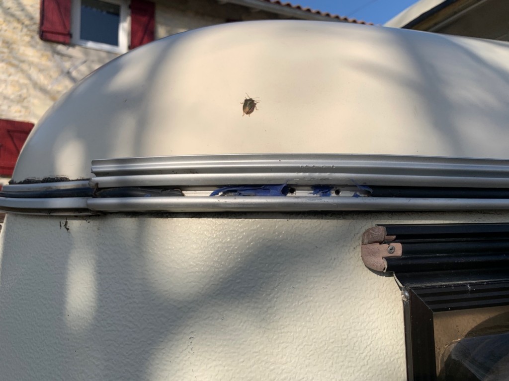

- joint de ceinture supérieure qui se défait, laissant apparaître les vis
- joint de la fenêtre arrière que se décolle sur 40 cm.
-pneu à changer

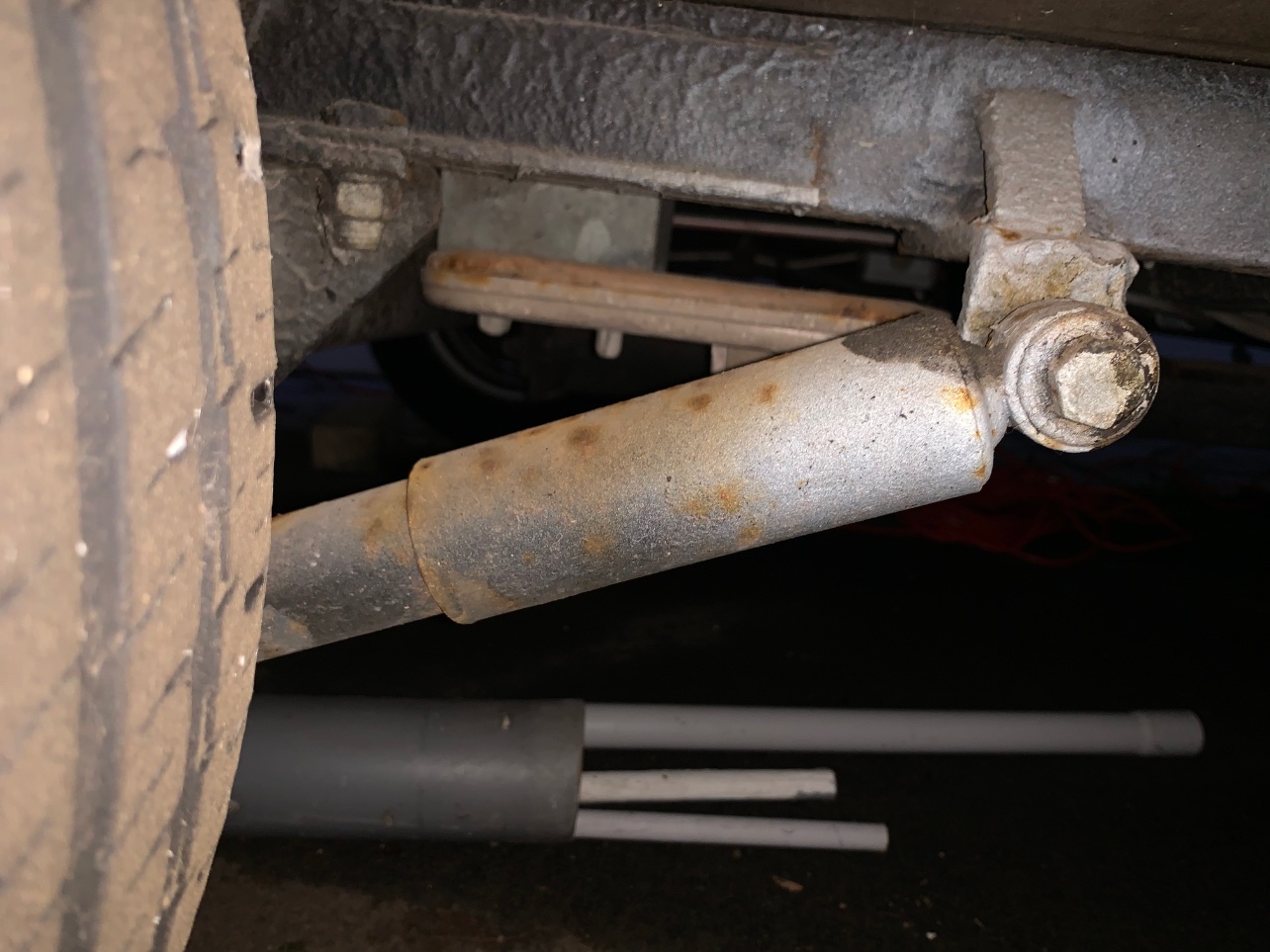

- amortisseurs ?
https://www.leboncoin.fr/caravaning/2484529356.htm
Mes questions sont les suivantes, s’agit de petites réparations solvables en étant un peu bricoleur et quelques centaines d’euros ou est ce que ce sont des travaux à faire faire par un pro et bien plus onéreux ?
Et le prix vous parait il cohérent (par rapport à la cote actuelle des Pan Familia de cet âge)
Merci à vous
Re: Questions joints et rouille suite a première visite.
Elle est correcte mais tu as mieux sur le BonCoin une 93 à 7000€
Près de Poitiers 86 état nickel + auvent
2 autres plus anciennes moins chères et en bon état
Dans le 79 La Creche et une dans le 85 ou le 17 ?
Pas de précipitation visite les avant tout.
Ma préférence irait à celle du 86 plus chère mais présentant beaucoup mieux elle a l'aspect du neuf .
Sans être rédhibitoire il y a quand même quelques frais sur celle que tu as visité, si intéressé malgré tout baisse du prix conseillé.
Bon achat

Merci pour ta réponse 🙏🏻
Je suis assez attaché au côté vintage des années avant 90 Et au dessus de 6000€ ça commence à faire beaucoup.
Le chauffage est un bel atout. Elle a aussi l'auvent
Tu as vu le joint de la ceinture supérieure, est ce que participe à l’étanchéité ou est ce qu’il protège seulement les vis de l’eau ? C’est ce qui me questionne le plus, le reste je pense que je peux gérer.
Messages : 11962
:hello: , bienvenue;
Trop chère avec je pense beaucoup de soucis à venir vu les photos. Bien réfléchir et vérifier l'état véridique, moi je passe mon chemin.

Effectivement, ça sent les réparations provisoires en urgence sans suivi derrière : pas bon pour l'avenir.

lamenuis a écrit : mer. 31 janv. 2024 09:41 Effectivement, ça sent les réparations provisoires en urgence sans suivi derrière : pas bon pour l'avenir.
Oui je peux re-jointer vite fait mais pour toi, à terme c’est le joint entier qu’il faut refaire ? Une idée du prix?

Oui je peux re-jointer vite fait mais pour toi, à terme c’est le joint entier qu’il faut refaire? Une idée du prix ?
Ce que je veux dire, c'est quelle ne semble pas avoir eu beaucoup d'amour : les problèmes semble avoir été résolus à la va vite ce qui n'augure rien de bon pour la suite. sinon, surtout pas de joint en cartouche dans le rail.
c'est une : eriba : qui a 30 ans avec tout d'origine. si tu veux la garder, l'urgence absolue est le traitement du châssis contre la corrosion et à minima le changement de tout les cache vis (quand je vois celui du chambranle de porte, ...). traitement de la rouille, quelque roros. cache vis environ 6€/Ml (attention, il y a du métrage et des caches différents). amortisseur de 30-35 ans d'age environ 100 roros, élargisseur d'aile autant. faut voir la date sur les pneus, si plus de 5-6ans, 80-100 roros par 3 roues. tout est faisable par un bricoleur, c'est juste du temps.
L’annonce parle d'un auvent : se doit être celui d'une Puck vu l'emplacement du pontet d'ossature au milieu de la fenêtre (donc condamnée si auvent) et qui explique les trous de vis non bouchés dans l'angle arrière avec la perte du cache vis.
Après, il restera tout ce que tu n'as pas vu lors de la visite.
Maintenant, à toi de voir.

A voir les : Photo : le moins que l'on puisse dire c'est qu'elle n'a pas été très soignée !! Autocollants pour cacher la misère :(
C'est une FAMILIA, la PAN est une stricte 2 places sans dinette AV, qui est remplacée par la cuisine. Mais ce sont les mêmes dimensions de caisse, d'où Pan/Familia.
Passe ton chemin, tu as de fortes chances de trouver mieux.

Je la trouve trop chère vu l'état, je rejoins mes potos ! Attends la prochaine !

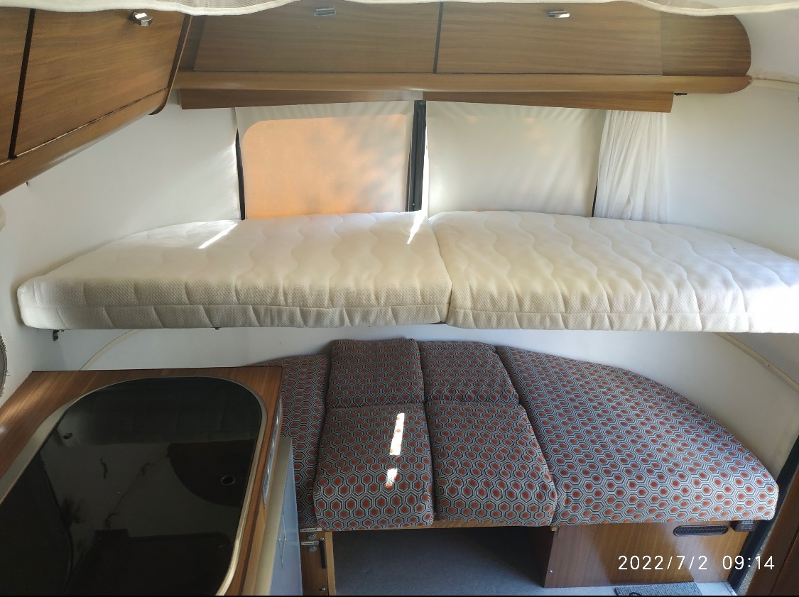

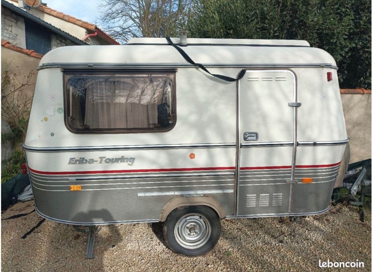

Salut tout le monde,
Je continue ma recherche, il n’y a pas grand chose dans mes critères pour l’instant.
Mais je suis tombée sur une Eriba Triton de 1974, refaite complètement qui a l’air vraiment sympa. J’ai demandé quelques photos et détails en plus.
https://www.leboncoin.fr/caravaning/2488539281.htm
Est ce qu’il y a des choses à savoir sur des modèles aussi « vieux » ? Qu’est ce que vous en pensez ?
Elle est a 7500€
Messages : 20729
A ce prix 7500 € (année 1974) le châssis est plaqué or !!!! De plus des difficultés à trouver de la pièce pour une éventuelle réparation. Au même prix tu dois trouver bien plus récent !!

Ah ouais ? Même bien retapée ?
Un juste prix ça serait dans les combien? Entre 3 et 4000 €?

À titre d'exemple, notre Super Puck de 98 a été acheté 7000€. A part l'amortisseur de timon elle était nickel. Ce que j'ai fait dessus était de mon initiative mais pas forcément nécessaire.

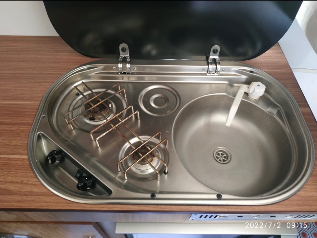

Donc cette Triton est chère. Bien que le frigo et la plaque de cuisson ne soient pas d'origine. Les photos datent de 2019 dans l'ensemble. Donc pas récentes. ;-)
Messages : 20729
D'ailleurs si la plaque de cuisson est au dessus du frigo..... il n'y a pas d'évier..... ni service d'eau !!

LANDERIBA a écrit : mer. 7 févr. 2024 20:21 :hello:
Non, il y a l’évier et les feux au même endroit.
Le sol et les murs ont été ré-isolés, les mousses changés. Les joints aussi.
Moi j’aime bien le côté ancien, mais là effectivement on est plus proche de la collection et le problème des pièces est un argument fort.

Petite update après visite de cette Ériba Touring Triton de 1974
Les points positifs :
- Caravane très bien repeinte, laquée, elle est encore plus belle en vrai.
- Joints ceinture haut/centre/bas récents et très bien fait.
- Plancher refait et isolé, nickel, aucune zone mole ou effritée dessus comme dessous.
- Intérieur sain, pas de traces d’infiltration, cloison refaite et isolation moderne.
- Mousses refaitent à neuf, sans ressorts (très confort)
- Système électrique 12v refait et adapté pour mettre une batterie.
- Frigo neuf, spacieux, sur le 12V.
A revoir :
- Châssis avec quelques points de rouille mais qui parait sein dans l’ensemble . Il est recouvert de blackson, je ne sais pas si c’est une bonne chose ou pas (cf photo)
- Vitre arrière ne bloque pas en mode ouvert.
- La toile du chapeau de toit a des beaucoup de points de moisissures qui n’empêchent pas son bon fonctionnement mais ça sera à traiter et les tâches resteront.
- Pneu de 10 ans à changer.
- Amortisseur à changer (je pense - cf photo)
- Panier de roue secours cassé et non présent. Roue de secours stockée ds la caravane.
- Robinet d’évier cuisine à changer
- Chauffage gaz non utilisé, à faire réviser voir changer.
Les éléments qui dépassent ma compétence et dont je n’aurais pas le fin mot (ou plus tard avec l’analyse d’un pro) :
- Moyeux, roulement et essieux.
- Timon et système de freinage a tambour.
Pour le vendeur, ces points sont OK, et ont été vu par un caravaniste non spécialisé Eriba. Ici il en va de la confiance que j’ai envers le vendeur
Et donc j’ai eu un super contact avec lui, il me semble honnête et transparent.
Il est prêt à faire un effort sur le prix, la balle est dans mon camp pour faire une offre.
Hésitez pas si vous avez des retours a me faire.
Messages : 20729
Rien que le Blackson, c'est rédhibitoire, un cache misère, un nid à rouille et quand tu t'en aperçois c'est trop tard !!!
A fuir, d'ailleurs sur tes photos on voit déjà que des morceaux sont partis et rouille dessous, mais là n'est pas le plus grave, c'est sur les parties recouvertes de cette chose que l'eau s'infiltre entre cette chose et le métal et là invisible jusqu'à de gros gonflement qui te mettent la puce à l'oreille, tu grattes et un trou souvent...
Là tu auras même pas à gratter le tube est ouvert sur un bonne longueur !! Ou manque du produit ????
Quant à tout ôter en grattant avant de repeindre et changer les morceaux HS, c'est un tel boulot que je ne te le conseille pas.
Messages : 11962
La messe est dite.
C'est bien dommage, dernièrement tu avais une 554 de 2008 à 10500€.
Fallait sauter dessus.
lamenuis
Messages : 519
prénom : Yann
Message non lu par lamenuis »
+1 à Landeriba: je ne comprends pas qu'ils aient refait le plancher sans traiter certains tubes comme ceux ci dessous:
90% du boulot est fait et ils laissent ça! toute cette rouille qui apparait sur du blaxon, ça sent la dentelle sous peu.
lamenuis
Depuis 2011 que je suis inscrit sur le Forum à propos du châssis et de sa possible corrosion cachée, donc à fuir : le blackson :nonon: :rougefaché: :nonon:
Donc dommage pour toi, mais à oublier, les amis ici présents ont réagis de suite :boum:

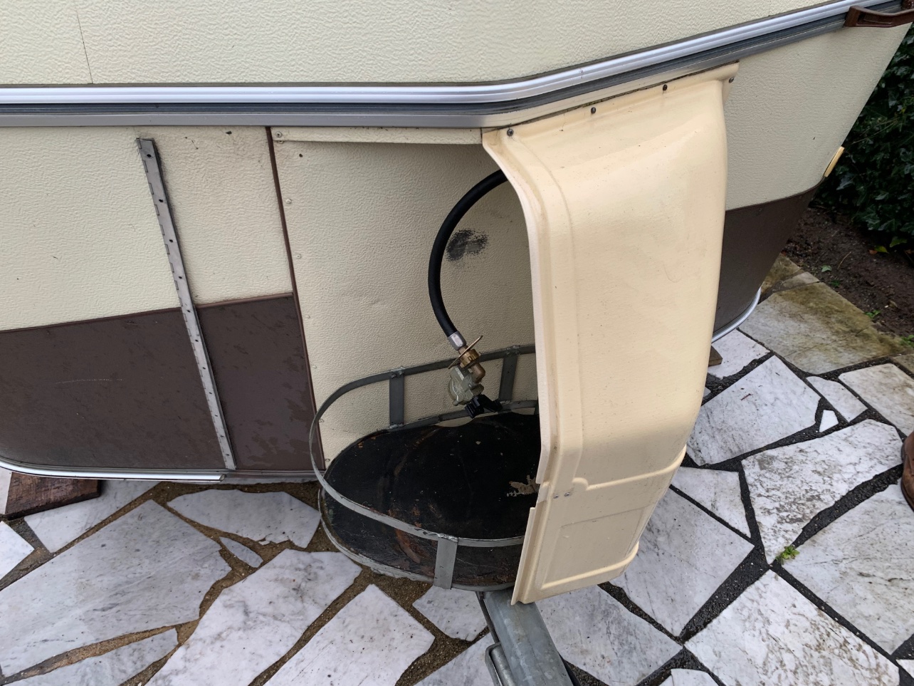

Chasse à l’Eriba - le retour…
J’essaie de vous la faire courte, il y a quelques jours, une Eriba sort dans le nord de Nantes, idéal pour moi, c’est une Triton A de 1983 (correspond à une BST après 84)
https://www.leboncoin.fr/caravaning/2498718945.htm
Pas d’infiltration, plancher OK, châssis OK. Joint visuellement OK. Intérieur bon état. Électricité OK.
Pas de poc.
Pneus a changer
La pompe HD et c’est tout.
4800€
Ça me paraît dans les prix au vu de l’envolée actuelle.
SEULEMENT parce qu’il faut toujours qu’il y ait un soucis.
Le vendeur est rentré hier soir de Pont Aven, tempête sur l’autoroute, le coffre à gaz a sauté… il manque la partie gauche (c’est un coffre qui s’ouvre sur la partie latérale gauche)
Vous imaginez donc mon questionnement, est ce que ça se trouve souvent sur Leboncoin, est ce que ceux de la Touring s’y adaptent, est ce que c’est gérable de se le refaire en contre-plaqué….
J’ai déjà pris pas mal d’infos qui était sur le forum et sur Facebook mais si vous avez des choses en plus, n’hésitez pas.
Et si par hasard quelqu’un en a un en plus……..
Bref je vous mets quelques photos de la caravane et des dégâts.
Bonne journée.
Messages : 1501
Elle semble très propre en effet !
Pour le coffre celui ci a été très peu diffusé ! c'est rare d'en voir même je dirais ...... ça va être compliqué de retrouver le même
L'autre version doit pouvoir s'adapter sans souci, hormis le tarif !
Messages : 20729
Celle là l'air nickel, un peu de rouille superficielle sur les tubes de la ceinture basse mais rien de méchant, à traiter et/ou à repeindre, le coffre doit être similaire aux Touring, voir avec Eribabibin, qui connait une adresse où il sont refait en fibre de verre et résine à un tarif certes élevé, mais bien inférieur à la daube vendue Eriba, à faire déduire du prix de vente. Vérifier les dimensions et quelques photos sous tous les angles pour voir les fixations.
Comme pour les pneus à changer (C ou renforcés) une moins value sur le prix de vente.
Pompe HD ??? Pompe à eau ???
Messages : 2357
Concernant le coffre => chépa.
Pour le reste, elle a l'air saine malgré les quelques points de corrosions (lesquels m'ont l'air facilement rattrapables)
Hormis l'inconnu de cette histoire de coffre, l'achat ne me ferait pas peur.
Inecko
Messages : 19
Enregistré le : ven. 26 janv. 2024 23:51
prénom : Nicolas
Localisation : Loire Atlantique
Message non lu par Inecko »
LANDERIBA a écrit : jeu. 22 févr. 2024 17:09 :hello:
Oui pompe à eau HS.
Merci pour les infos concernant le coffre, je vais attendre l’avis eribabinbin alors.
Tu te rappelles d’une fourchette de prix ?
Sachant qu’actuellement j’en trouve deux a vendre neuf sur le net, à 900€ (marque Eriba) et 600€ (sans marque).
A voir.

Celle ci inspire beaucoup plus confiance que la première. Dommage qu'ils ne se soient pas arrêté pour récupérer le morceau de coffre, ça se répare bien normalement.
