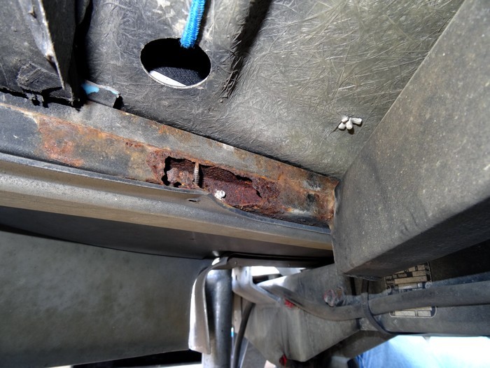

Les anciennes, avec ce gadget, favorise la corrosion des tubes avant de la ceinture basse, l'eau s'infiltrant entre la tôle de la caravane et le pare pierre, les vis de fixation basse permettent à l'eau d'entrer dans le tube carré de l'ossature basse faisant le tour de la caravane, la corrosion étant à l'intérieur du tube on ne la voit que lorsque le tube est percé !!
Voir en exemple le topic : (le sujet a été plusieurs fois évoqué sur le forum)
https://www.forumeribatouring.com/viewt ... 26#p134126

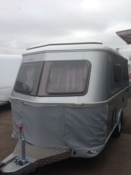

Si tu veux protéger la face avant basse fait plutôt un tissus épais, + mousse, bulles d'air, fixé dans le rail bas et aux poignées de manœuvre.
Un exemple :
Je pense que des bonnes bavettes sur la tractrice est une bonne alternative.

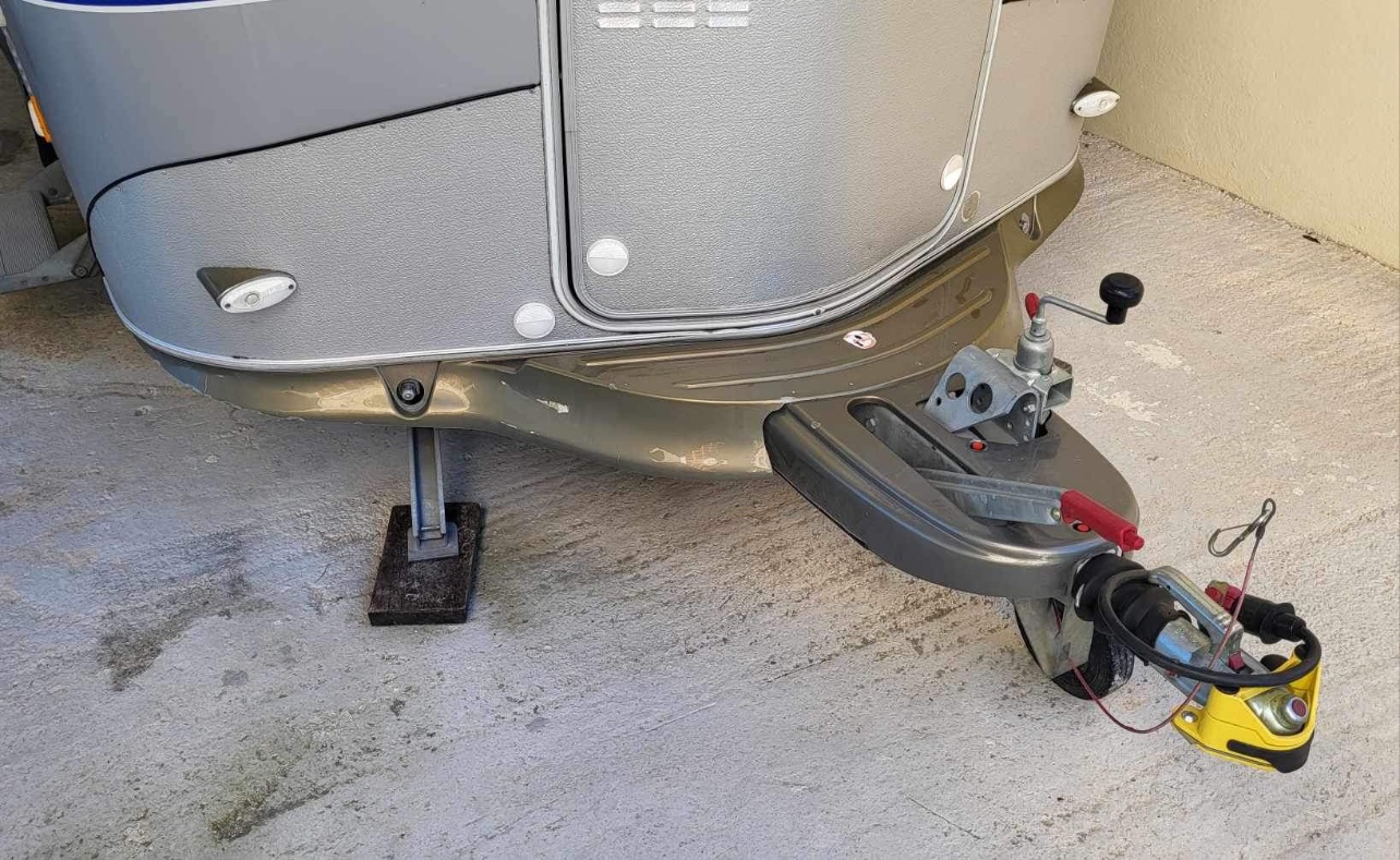

Photo du cache timon (très fragile)de ma 430 gt de 2003

En fait, ils semblent identiques. Une question avez-vous un safran simple à section carrée ?

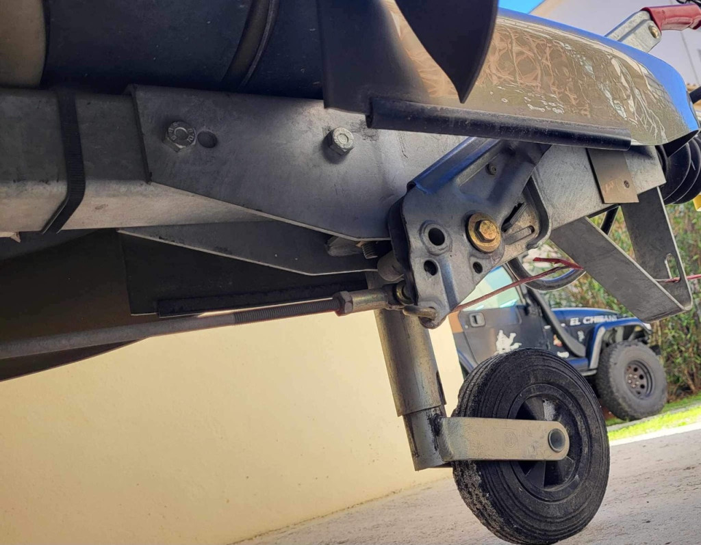

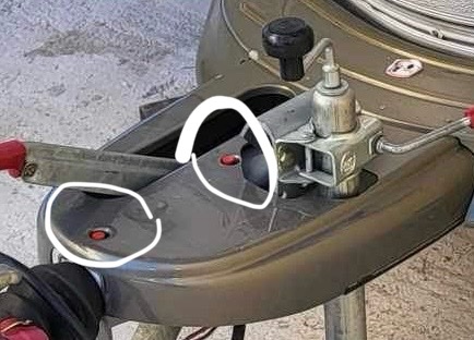

À part que j’ai 2 trous pour les graisseurs….

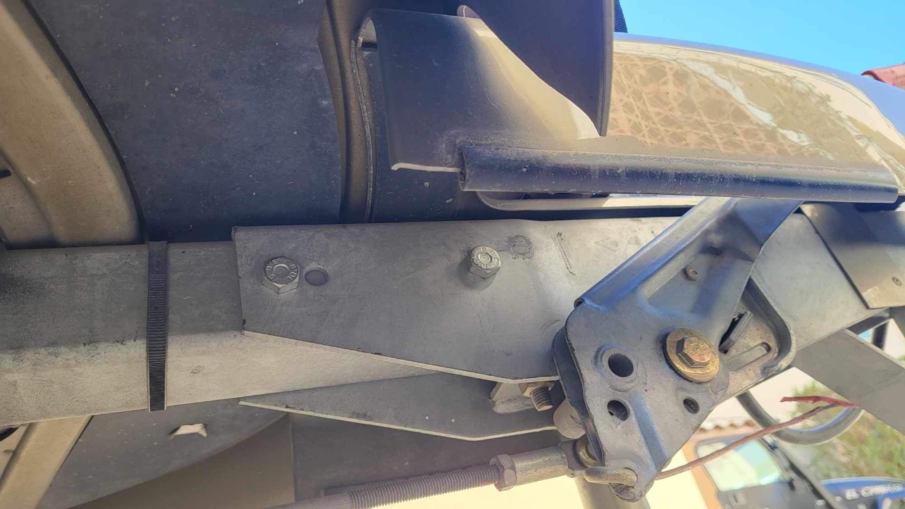

J’ai essayé de prendre des photos vue du dessous

Ben, c'est le même timon que sur notre Spuck de 2008. Mais je n'ai pas le cache timon en plastique de merde :(. Si quelqu'un a un mode d'emploi pour en faire un en alu, je suis preneur ;-)
