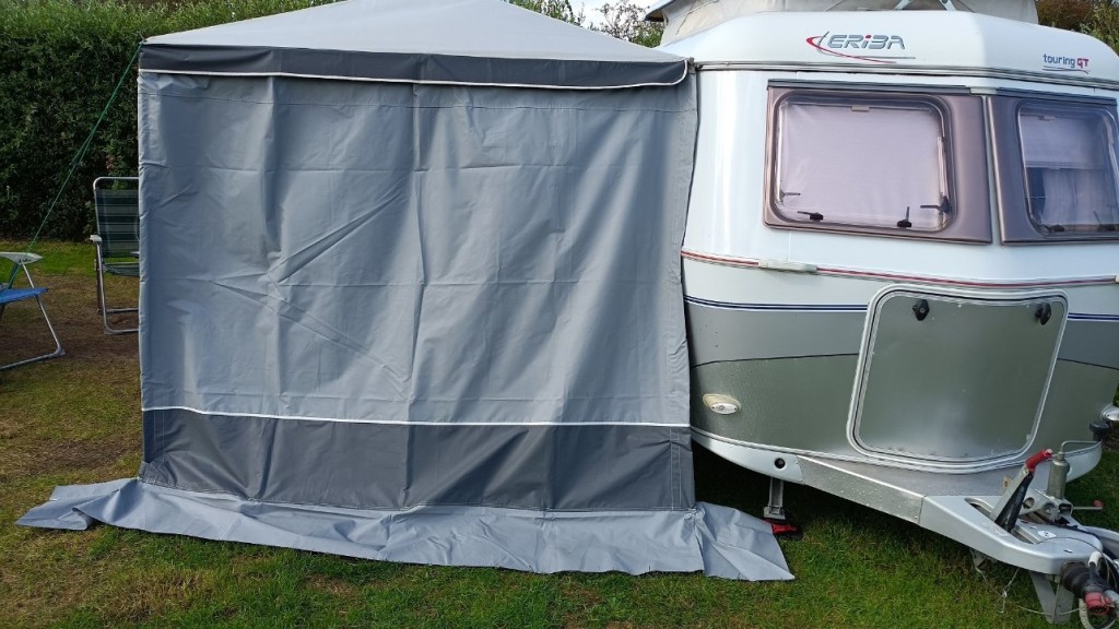

J'ai une question simple :
J'ai une solette Socaplair Soplair pour mon Eriba Triton 430 GT de 2006, elle n'a ni coté, ni façade, je voudrais ajouter un coté est-ce qu'un coté de l'abri KWIK de Clairval se monterait dessus ?
Merci et bonne journée.

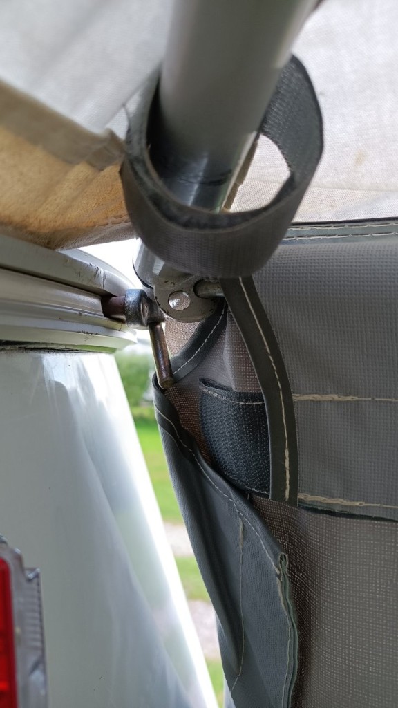

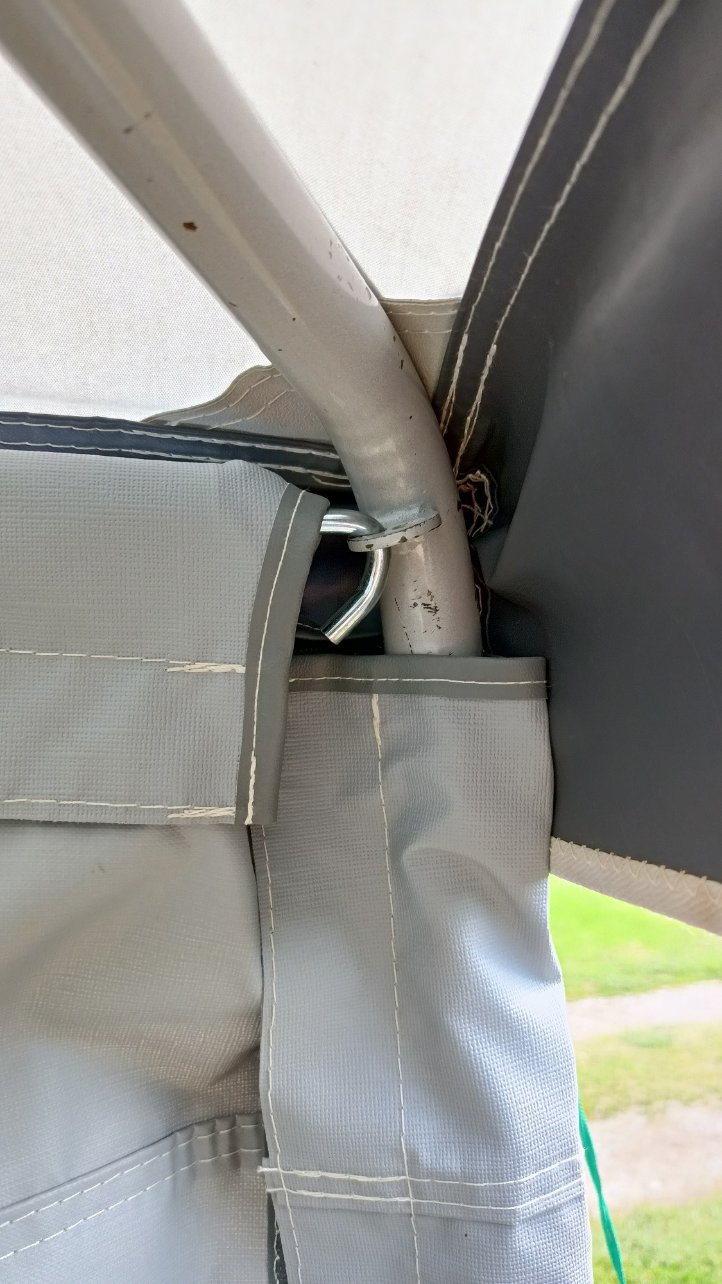

Bonjour, tout compte fait je me suis dit que le mieux était d'essayer moi même. J'ai donc commandé un coté de solette KWIK. La livraison comprend le coté et une barre horizontale qui permet de le suspendre. J'ai du remplacer les embouts de la barre qui ne correspondaient pas à ceux prévus pour le coté d'une solette Soplair (embout crochet). Ensuite la mise en place est simple, le coté est équipé de Velcro très puissant qui permet de bien le fixer sur la barre horizontale fournie et sur la barre verticale de la solette. J'ai pu tester l'ensemble lors d'un séjour dans le Lubéron avec un Mistral assez fort et il a été très efficace et aussi très utile.

Voici les photos.
Sur les photos 3 et 4 on voit les crochets que j'ai changé (la barre originale avait deux pinces).
