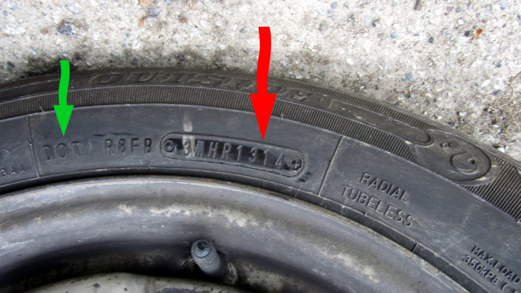

Le pneus très anciens ne comportent pas de date.
La date (flèche rouge) est dans le cartouche après le DOT (flèche verte).
Ici un pneu ancien daté de la 13ème semaine de 2014.

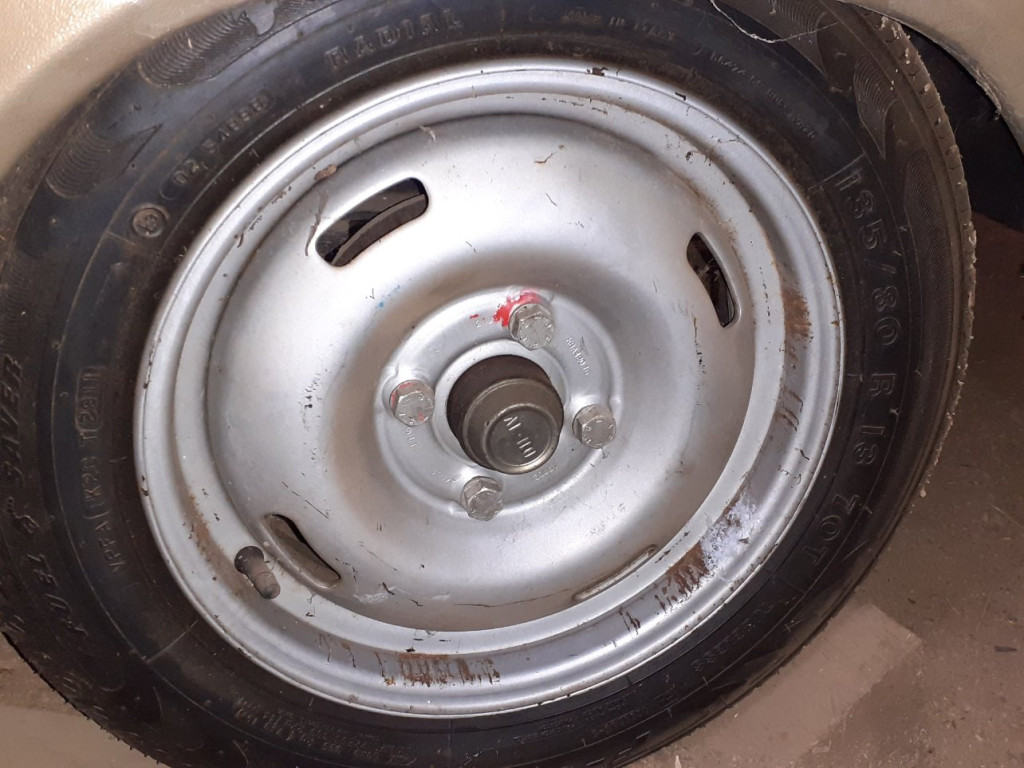

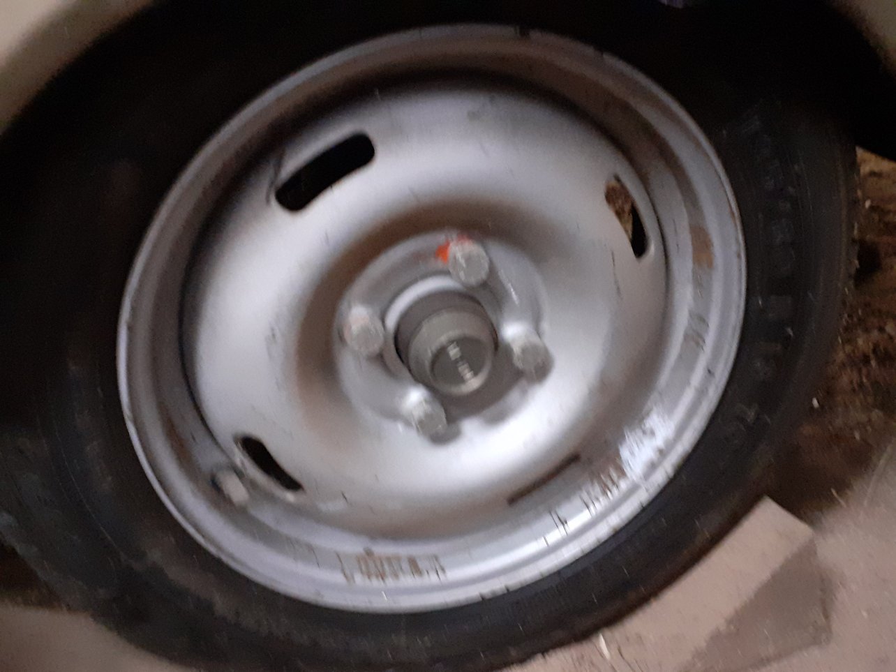

Merci à vous ; je vais encore regarder demain si je trouve une date. ça fait 3 ans qu'on a la caravane; elle n'est jamais sortie ; on voulait partir ; mais je vais bien m'assurer que mes pneus soient bons ; de plus, je me suis apercue que je n'avais pas de roue de secours. quand au mover, je ne savais pas qu'il y a en avait d'occasion sur le bon coin, je vais regarder cà

Rebonsoir,
la photo était trop floue ; je m'excuse en voici une autre

Certains pneus ont d'un seul coté le DOT, mais là il me semble avoir lu la date....
A priori 29ème semaine de 2011 !!!! : poub :
Messages : 6105
Re: Roues et pneumatiques
+1 avec Jean Pierre (2911) :nonon: : sos :
