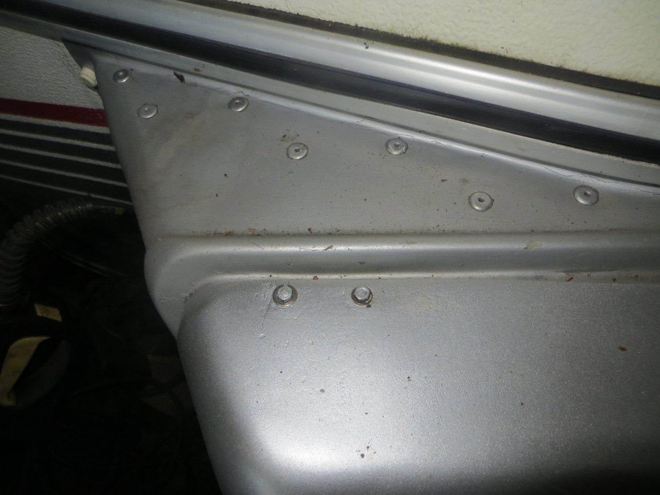

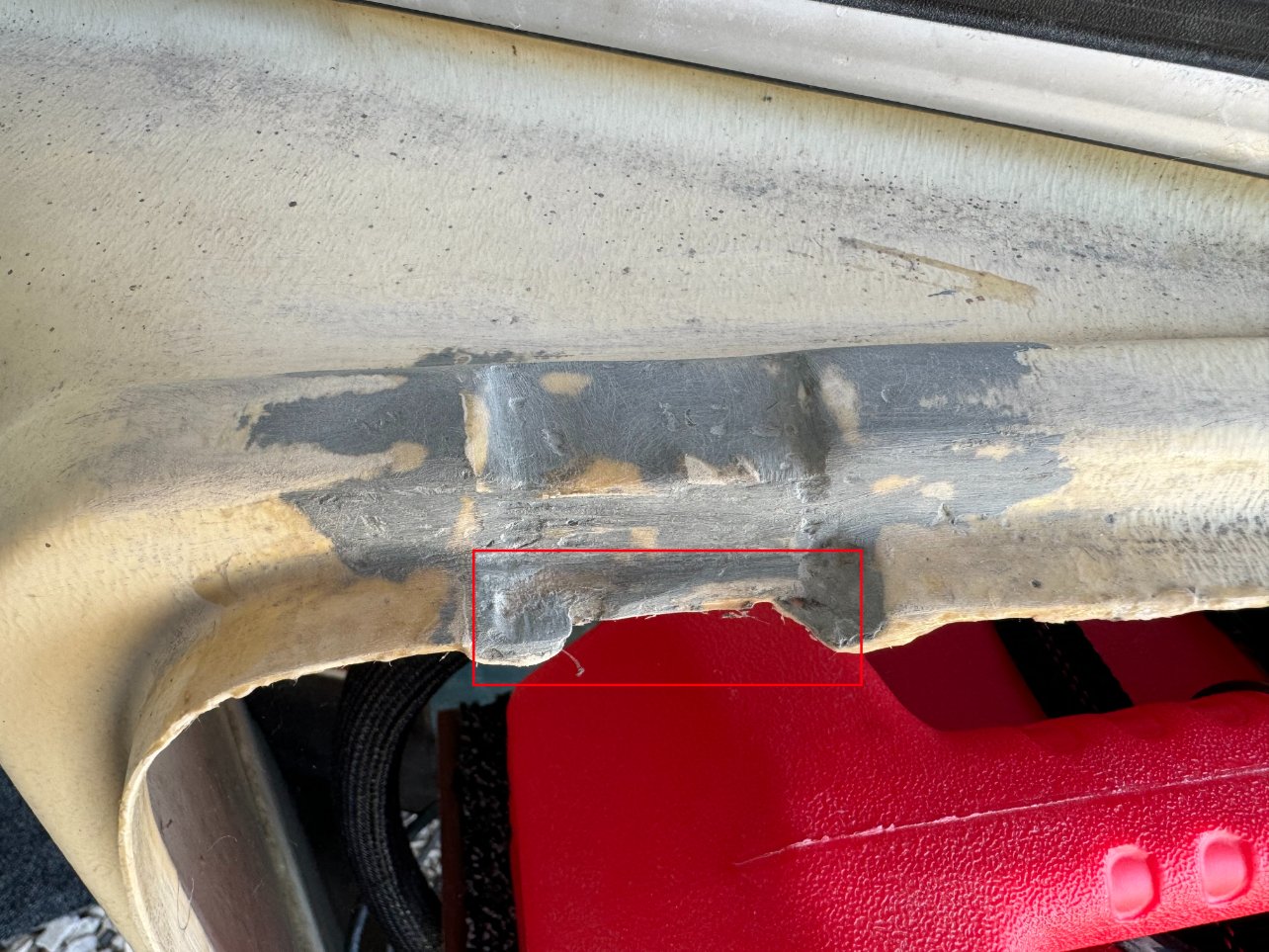

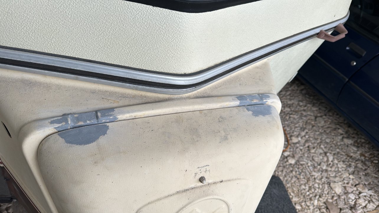

J'ai commencé à réparer mon coffre à gaz qui avait était modifié par un précédent propriétaire. Il avait ajouté des charnières qui ont rouillées avec le temps. Une photo de comment c'était en 2018, c'était maintenant encore plus rouillé :
J'ai posé trois couches de fibre de verre collées à la résine à l'intérieur des éléments avant de boucher les trous au mastic:
Le résultat est pas trop mal même s'il reste encore un peu de travail pour avoir un bon rendu, notamment un bon nettoyage.

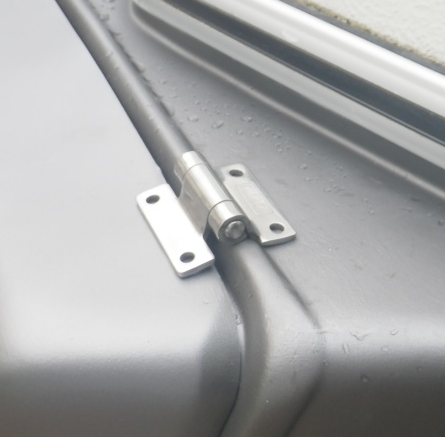

Le problème que j'ai maintenant c'est que je ne sais pas du tout quoi mettre comme charnière.

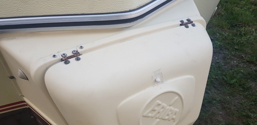

J'ai regardé un peu partout sur Internet ce que les gens ont fait et j'ai trouvé ça:
Je trouve ces charnières parfaites mais je n'ai aucune idée d’où les trouver.
Avez vous une idée ou trouver des charnières comme celle-là ?
Peut être auriez vous une autre idée ?
Comment sont les charnières d'origine ?
Merci d'avance pour vos réponses.

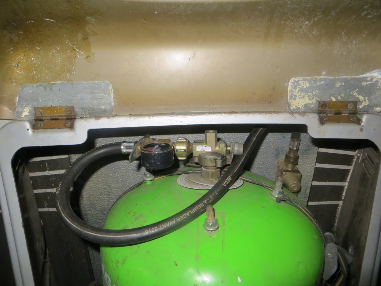

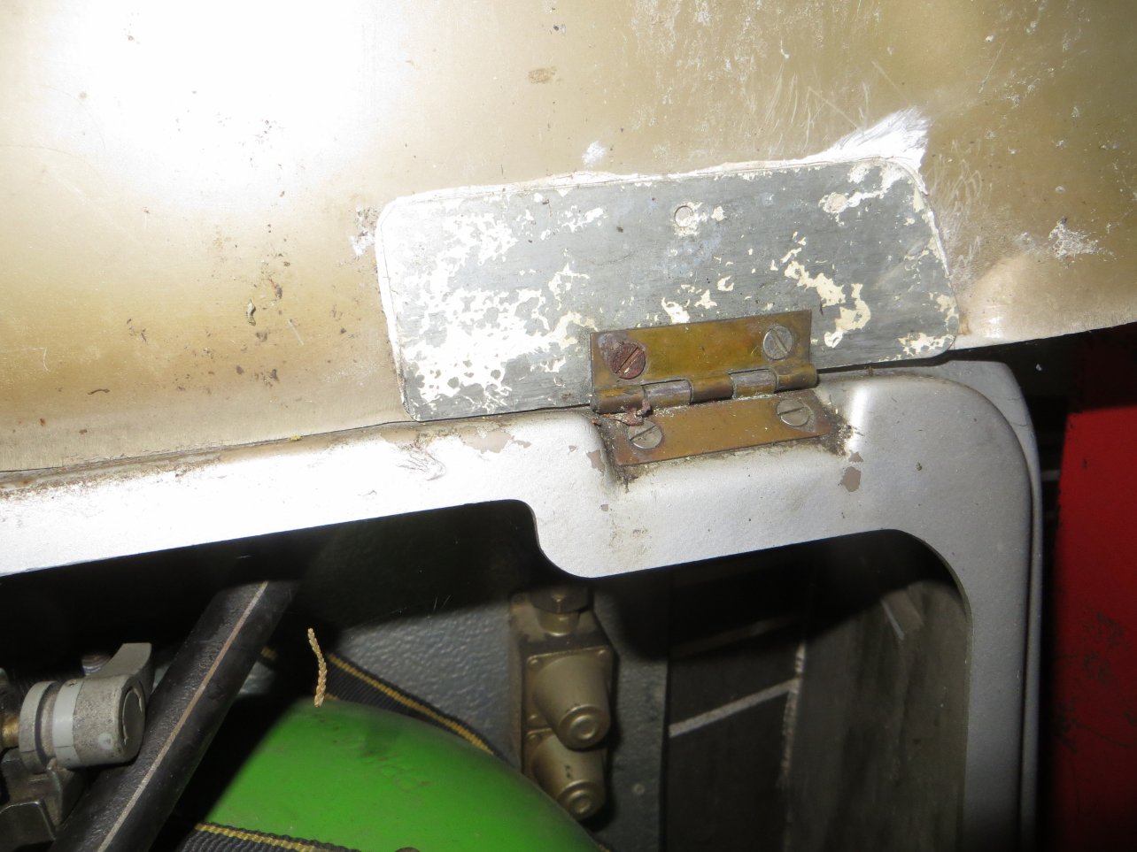

Il me semble qu'en origine les charnières sont à l'intérieur du coffre...
A moins qu'il y ait plusieurs modèles de coffres... le mien aussi a été bricolé car cassé plusieurs fois, sainte résine PPN.

Par contre je ne comprend pas comment elles sont fixées, peut être à l'emplacement que j'ai entouré en rouge sur ma photo ? Si c'est bien ça il me manque un morceau.

Ah d'origine les charnières sont à l'intérieur du coffre, intéressant ça, en plus elles sont totalement invisible.LANDERIBA a écrit : jeu. 4 avr. 2024 19:56 Il me semble qu'en origine les charnières sont à l'intérieur du coffre...

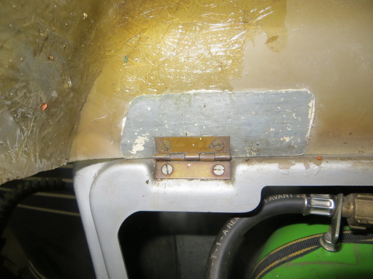

Excuse la réponse tardive, mais comme il ne pleuvait pas..... j'ai profité du temps clément pour broyer des branches, et tondre.... car ça pousse à une allure folle !!
Donc voici comment c'est monté sur mon coffre, bien sûr il a été renforcé, mais je pense que c'est le montage d'origine. JP

Merci beaucoup pour ta réponse qui n'est pas tardive du tout, moi aussi il va me falloir tondre car chez moi aussi ça a poussé ultra vite, je ferais ça mardi quand je serais en week-end si bien sur il ne pleut pas, s'il pleut j'ai plein d'autre truc à faire comme finir ce fameux coffre et quelques autres bricoles sur mon
. D'ailleurs il va me falloir m'activer si je veux partir le 22 pour les premières vacances de cette année.
Je constate déjà que l'on a pas vraiment le même coffre. J'ai deux espèce de renfoncement au niveau du bourrelet la ou était visé les vielles charnières et j'ai moins de largeur de plastique dans la zone que j'avais entouré en rouge sans compter le replis du plastique sur quelques centimètres que tu as vers le bas.
En tous cas tes photos m'aident beaucoup, je pense que je vais essayer de copier ce montage
Je vais continuer à réfléchir mais pour le moment je pense qu'il me faudra renforcer et agrandir le futur emplacement des nouvelles charnière probablement avec un morceau d'alu plat (pièce en vert) fibré et mastiqué pour rattraper l’épaisseur du plastique manquant. Ensuite la charnière pourra prendre place (pièce en rouge).

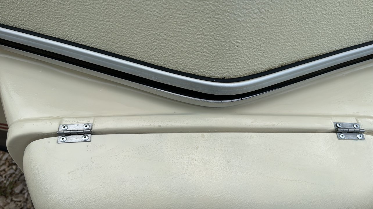

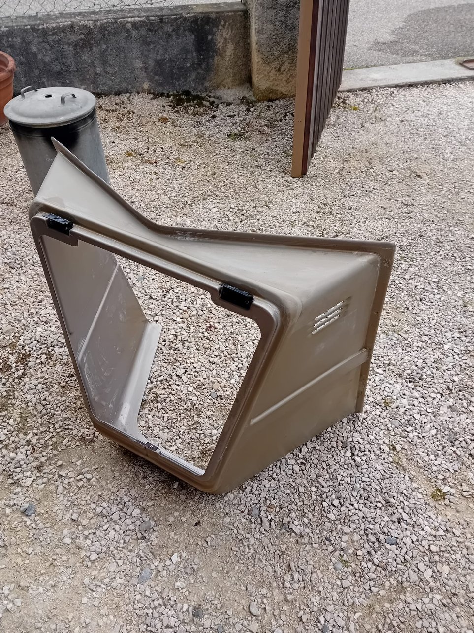

Merci LANDERIBA pour cette dernière photo. Je vois maintenant exactement comment cela est monté mais je n'ai pas du tout le même genre de coffre.
J'ai continué à réfléchir sur comment je pouvais faire et c'était vraiment trop trop compliqué pour moi de faire une adaptation des charnières à l'intérieur. Mon modèle de coffre ne m'aurait pas permis de placer les charnières comme sur la photo et il m'aurait fallu les placer pliées en deux lorsque la porte est fermée ce qui complique grandement la fixation. Finalement comme je voulais partir le 22 avril j'ai opter pour la solution la plus simple mais pas la plus esthétique:
Les charnières sont donc complétement à l'extérieur et donc visibles. Elles sont en inox et fixées avec des rivets. De l'autre coté il y a un morceau d'aluminium ce qui fait que le plastique est pris en sandwich entre la charnière et cette contre plaque en aluminium. Malheureusement je ne pense pas que ce montage soit viable sur le long terme car les rivets sont trop proches du bord de la porte et une fissure est déjà apparue.
