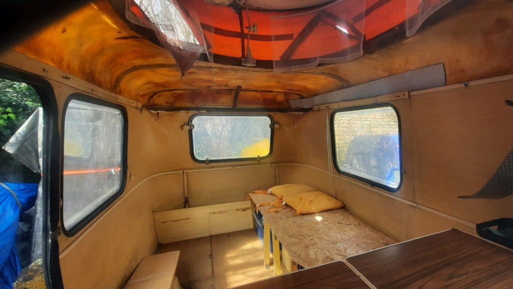

Bonjour à tous !
Alors j'ai enlevé le garnissage (l'isolant), l'espèce de mousse qui est partie en poussière derrière la toile tendue .
Pas question de m'embarquer dans un "re-capitonnage" !!
Je pense soit : coller des bandes de tapis "décathlon" directement sur la fibre en résine (un peu comme un plancher)
Bonne idée , ou pas ?
Quelle colle utiliser ?
Ou alors vous pensez ; que ca ne sert à rien !
Mettre un "gel coat" intérieur (comme dans les bateaux) et laisser comme ça ?
Je prends absolument toutes les remarques !!

Oui pourquoi pas pour le revêtement de Decathlon. Tu peux aussi mettre du liège en rouleau ou autre... Le seul soucis est que la pose de tout revêtement est compliquée sur des surfaces aussi arrondies.
Pour la colle, j'utiliserai de la néoprène.
Sauf pour le Liège où il faut utiliser une colle spéciale.

Ok, j ai pensé au néoprène, je vais faire un essai sur une petite surface (certaines colles font "fondre" le revêtement)
Et pour les arrondis c'est pour ca que des petites "lattes" de tapis, façon pose de plancher, ca me semblait une idée !! (reste à voir au niveau des raccords ....)
Et du liège peut être sous le toit du champignon pour faire un contraste de couleur !?

Il existe aussi la solution du liège projeté...!!

Oh la la
Ca me semble bien compliqué !
Je ne cherche pas forcément une grosse isolation, simplement que ca fasse "propre"

Tu as aussi le DEPRON qui se colle bien et qui épouse les arrondis et que tu peux habiller comme tuyaux après papier, tissus, Skaï.
Il est isolant et se pose avec une colle spéciale, tu le trouves dans les magasins de bricolage.

Ok une sorte de plaque de polystyrène comme les dalles de plafond ?
Et la colle va adhérer sur la fibre ?
L inconvénient c'est qui faut le recouvrir ensuite ca doit etre un peu "fragile" si on donne des petits coup dedans !?

Oui c'est une sorte de polystyrène expansé mais assez dur avec un film aluminium pour une isolation plus poussée la colle qui est à base d’eau est assez forte pour un plafond après tu peux coller du vinyle.
Regarde dans le forum il y a un gars qui a refait tout son champignon ainsi que la caravane.
Il me semble que c’était un autre matériau genre feutre que l’on trouve dans les automobiles.
