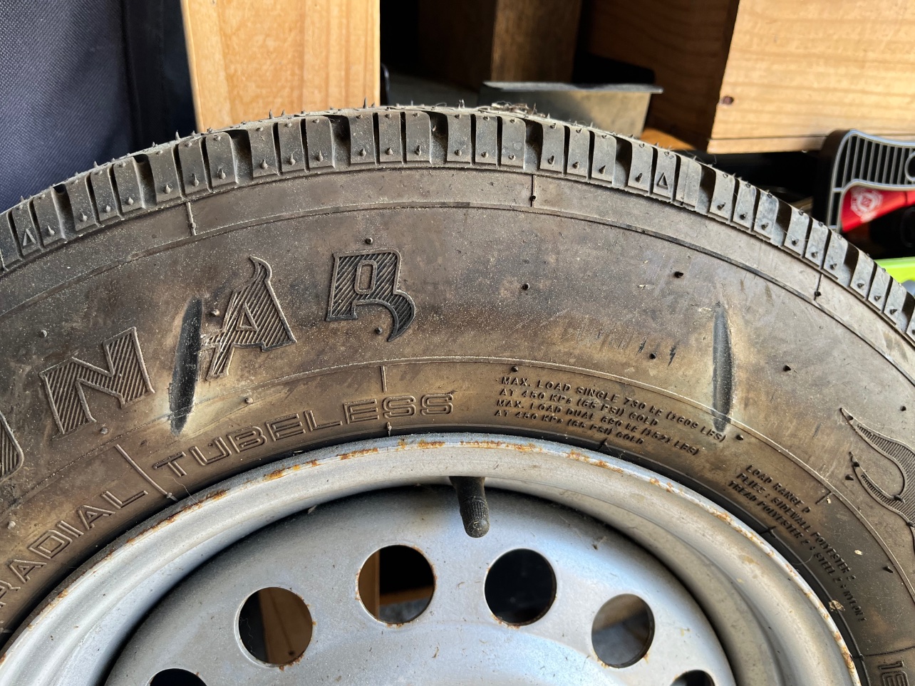

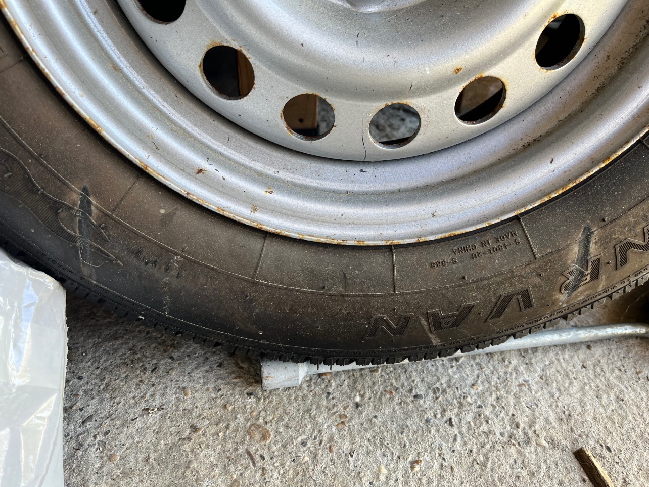

Après avoir installé un mover, je regardais si je pouvais remettre mon panier de roue de secours à son emplacement d’origine.

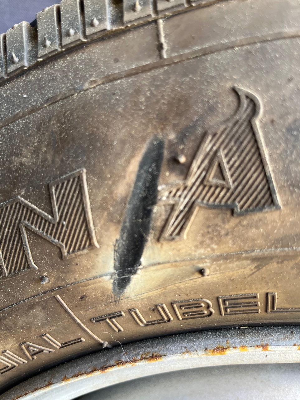

En prenant la roue de secours, j’ai remarqué de belles entailles sur le flanc du pneu.
La roue était pourtant fixée en son centre par une vis papillon.
Les entailles correspondent aux tiges métalliques du panier, elles font bien 5 mm de profondeur.
Je ne sais pas depuis combien de temps la roue était en place (caravane achetée d’occasion)
Pour la prochaine roue, après changement du pneu, je pensais insérer une plaque de tôle fine entre panier et pneu …?
Sans vouloir vous alarmer, je ne saurais que vous conseiller d’y jeter un œil sur votre titine ;-)

Elle a dû y faire son temps !
Pour ma part, comme elle rentre en forçant trop, je la dégonfle pas mal et j'ai toujours le con presseur 12V dans le coffre.
Et je rajoute un cadenas, plus par sécu contre la perte que contre le vol.

Oui , ce pneu etait de toute façon à changer , ce sera fait demain .
Ce qui me gêne, c’est son logement et l’usure que cela provoque .
Suis entrain de voir pour entourer les fer du panier de gaine electrique , ça limitera le frottement….
Re: Attention à la roue de secours !
Vachement marqué ! Pas moyen d'allonger la fermeture ?
