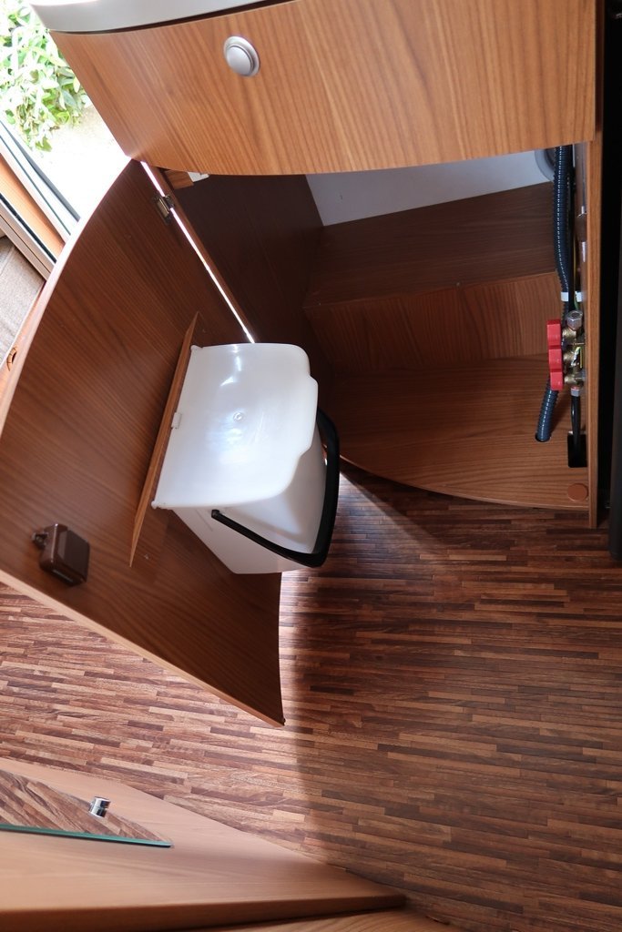

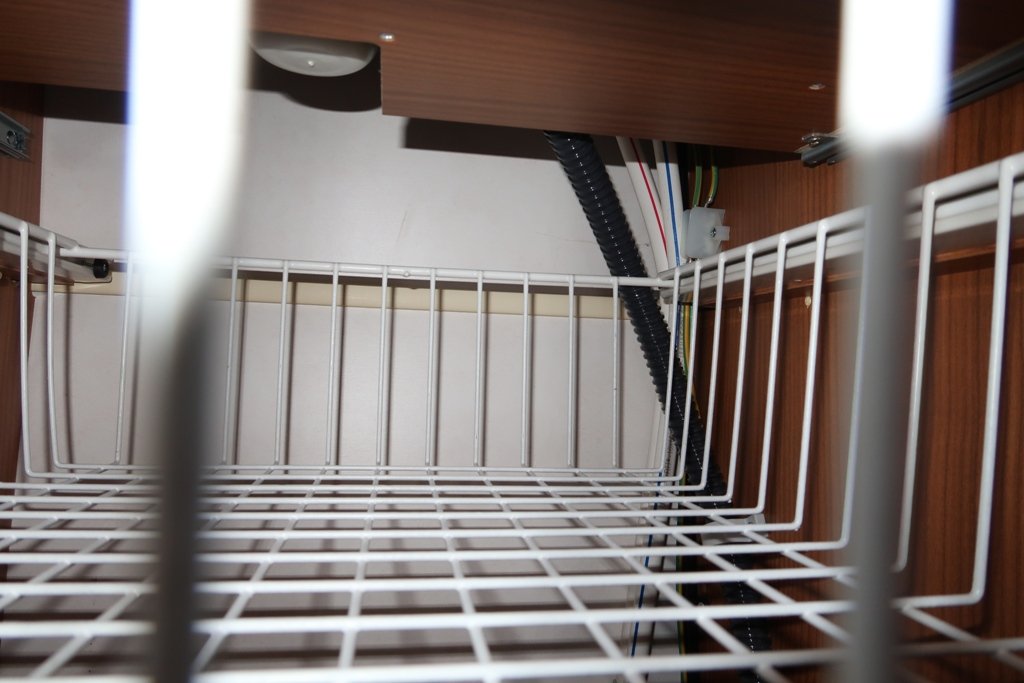

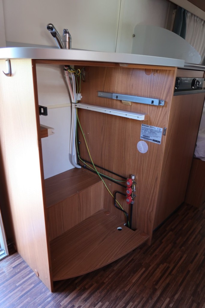

Le flexible d'évacuation de l'évier est trop court d'origine et le tiroir force dessus. Ce qui fait que la porte du meuble sous évier est difficile à fermer à tel point qu'elle s'est ouverte en roulant, entrainant le panier et le tiroir à couvert !!! J'ai trouvé chez Ludospace.com un flexible avec un embout (FLEXIBLE SOG DIAMÈTRE 19/24 MM (Code: E997)) Est-il possible de rallonger le flexible existant avec celui-ci ? https://www.ludospace.com/PBSCProduct.a ... d_source=1

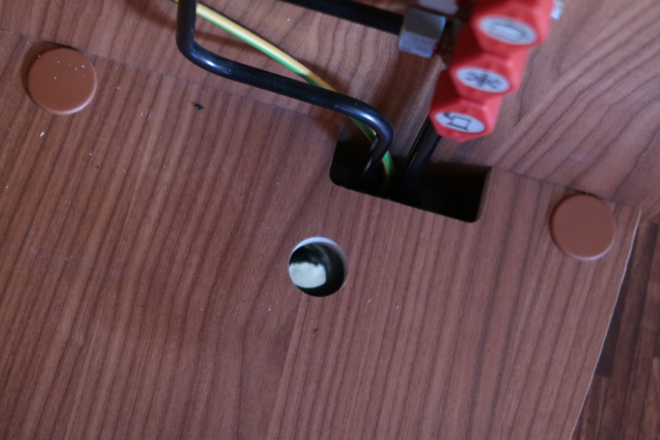

Je pense que je vais remplacer le tuyaux existant par un plus long. Par contre, que dois-je acheter pour refaire l'étanchéité du passage de plancher ? Actuellement il y a une sorte de pate noire mais je ne sais pas ce que c'est ! D'avance merci de vos réponses.
jy
jy
- Messages : 20725
Re: FLEXIBLE EVIER TROP COURT
Patte noire souple et collant au doigt (légèrement) ?? Ne durci pas. C'est ce qu'il y a sous les profilés alu du tour de la caravane et qui coule à la chaleur du soleil !!

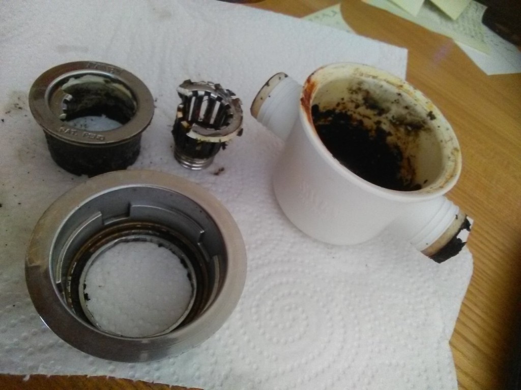

J'ai démonté le tuyau sans problème. Par contre, lors de ce démontage j'ai eu la mauvaise surprise de voir la bonde venir avec, elle est cassée.
Le trou de l'évier fait 60mm de Ø et je ne trouve que des bondes avec des orifices plus petits !!! Quelqu'un sait il où je pourrais trouver une bonde double sortie de Ø 60mm ??? D'avance merci.

Sur la bonde il est noté "SMEV PAT. PEND
J'ai cherché une bonne partie de l'après-midi et il n'y a que les bondes de douches qui fond 60mm de Ø
J'ai démonté l'évier, me disant qu'en le remplaçant je trouverais peut-être une bonde adéquate ! Mais non.

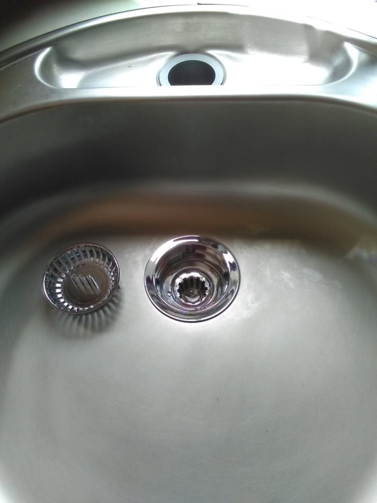

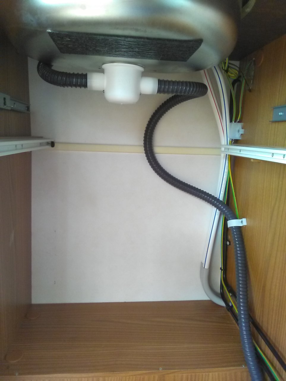

J'ai remplacé la bonde et posé le nouveau tuyau d'évacuation en refaisant l'étanchéité de plancher.
Mais quand même, ce très très fragile ces petites bêtes là.
Avant
Avant
A*60*

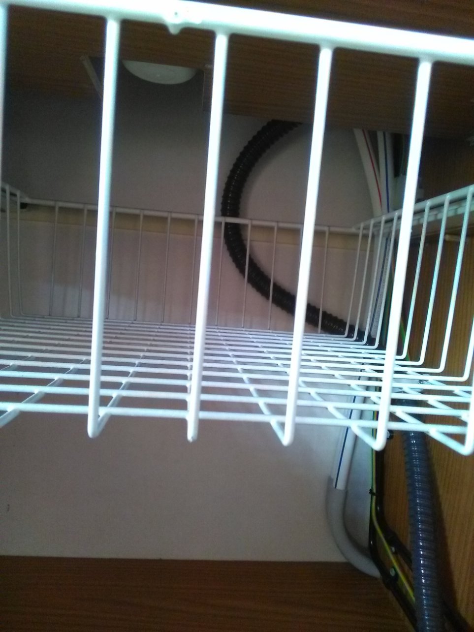

Le panier ne touche plus le tuyau donc rien ne force sur la porte qui ne devrait plus s'ouvrir en roulant !!!

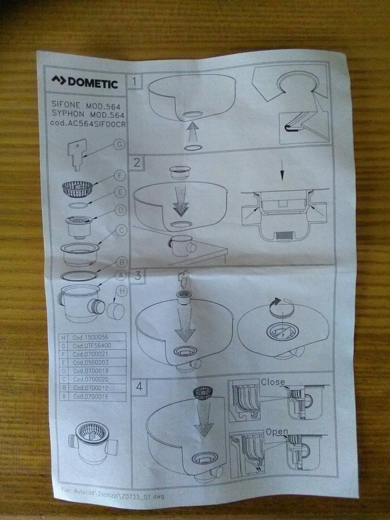

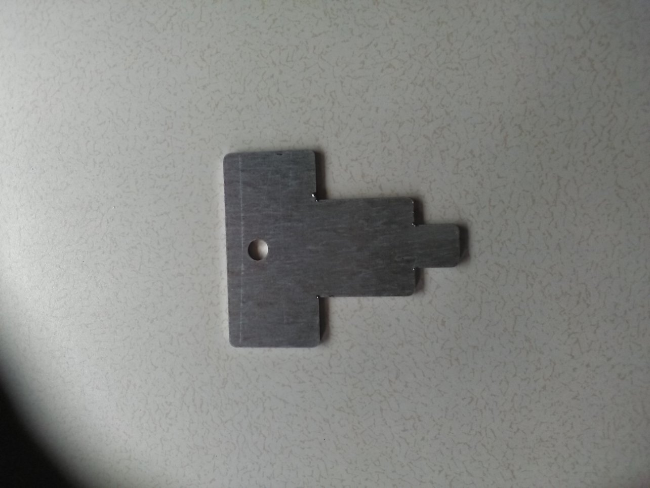

Le plan et cette petite pièce fournie avec la bonde !
Voilà, caravane de retour à l'hivernage en attendant le beau temps si un jour il arrive ..... Bonnes vacances à tous.
jy
