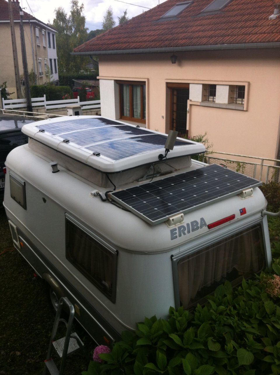

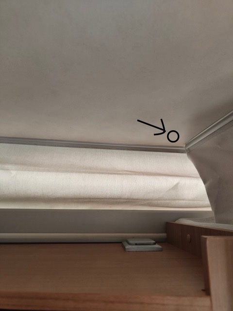

Concernant la pose d'un panneau solaire sur la rehausse ne serait il pas plus facile de percer celle si directement pour le passage des câbles avec un passe toit collé cela éviterai d'avoir des câbles à l'extérieur. Je pose la question car je recherche une solution pour poser le mien.

Pas de soucis pour percer le toit à cet endroit.
Juste faire attention. à la qualité de ton étanchéité mais c'est une évidence

Suffit de percer dans la partie qui déborde de l'ouverture du toit, et mettre 2 passe fils étanche, un sur le champignon, ou rien si ton panneau est suffisamment dimensionné pour partir dessous, et un sur le toit, se dernier sera caché lorsque le champignon sera abaissé,
avec arrivée dans un placard haut. Et AUCUN risque de fuite.
J'ai fait un système similaire, bien que je n'ai pas de panneau sur le champignon,
Voir" Landeriba dans ses œuvres".
https://www.forumeribatouring.com/viewt ... 757#p82757

Je me suis posé la meme question ce week-end, rien de tel que de dormir dans sa cagouille pour y reflechir.
Un seul trou et directement comme toi, au dessus du placard.
Je vais paufiner ca...

Sur une photo j'ai vu qu'il y avait plusieurs panneaux sur le champignon de ta caravane quelle est la puissance totale de l'ensemble ?.

Je n'ai aucun panneau sur le champignon.
Les deux qui sont à l'AR du toit font 10 W chacun, donc 20 W au total pour une batterie AGM de moto 28 Ah, suffisant pour l'éclairage LED, la pompe de l'évier et l'ampli TV.
Si tu dois percer le champignon et le toit pour la descente du fil, ne perce pas face à face pour laisser de la souplesse au fil lors de la fermeture du champignon.
Le passe fils est simplement monté avec son joint et son écrou, et en plus par sécurité un peu de LOCTITE SI 5366, de plus est caché lors de la route, champignon baissé.
Attention lors du perçage du toit, l'isolant intérieur au niveau des placards est un genre de non tissé épais qui s'enroue facilement sur le foret, percer la toile de garniture et l'isolant par l'intérieur avec un emporte pièce.....
Un panneau souple collé sur des plots, ou seulement à quelques endroits pour laisser passer de l'air dessous est quasi garanti de quitter le navire en roulant. J'en ai connu un ici qui avait été mal installé/collé par un pro... j'ai récupéré le boitier de connexion avec les diodes au bout du fil, c'est tout ce qui restait du panneau. Mettre un rigide dans ce cas si tu veux absolument de l'air dessous, mais ça augmente la hauteur, dans ce cas le mettre à l'AR du champignon sur le toit il ne dépasse pas, même champignon baissé !! JP

Ok...je pensais que c'était ta caravane sur la photo

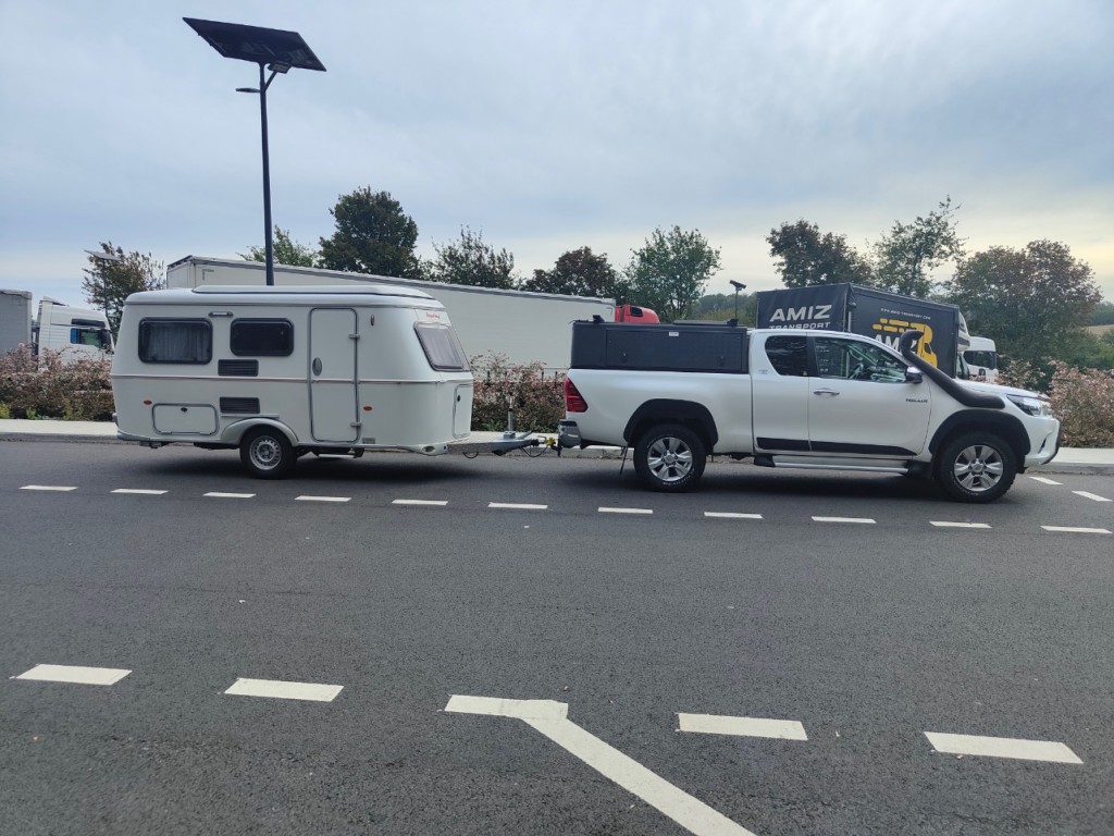

Par contre, j'ai peut être une autre possibilité sans toucher la caravane...donnez moi votre avis.
Voila mon ensemble:
J'ai déjà un panneau de 100 W sur le hard top qui me sert pour mon véhicule (glacière, éclairage et pompe a eau) que je peux éventuellement déplacer sur un support que j'ai fait au dessus de la partie cabine, je me retrouve donc avec une grande place sur le hard top pour mettre un second panneau relié à un MPPT dans la caravane par l'intermédiaire d'une prise a l'arrière du pickup pour quand je décroche la caravane, quand je suis stationné, je branche un panneau solaire amovible à la place. Je trouve cette installation pas trop mal car cela permet de recharger en roulant et quand je stationne au camping ou en sauvage de mettre éventuellement la caravane à l'ombre et le panneau au soleil. A votre avis ... c'est jouable ?
