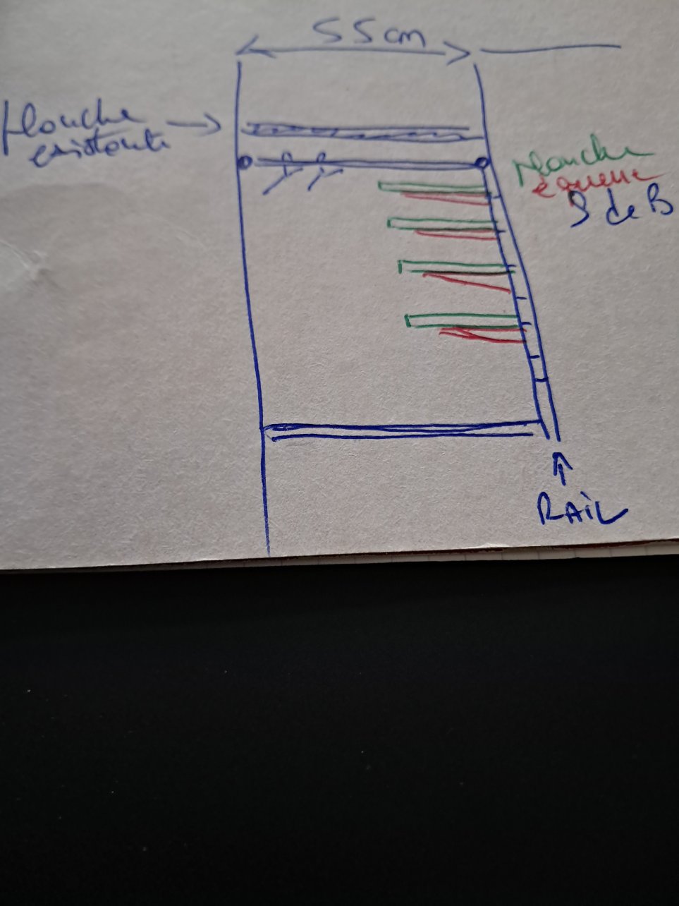

LANDERIBA a écrit : jeu. 16 mai 2024 20:06
Levi's a écrit : jeu. 16 mai 2024 19:20 Ah! C'est facile de se moquer!
1. Je garde la planche du haut.
2. Les rails iraient dans le fond + des équerres + planche de 30 .cm de large
C'est possible ou pas de percer dans l'isorel?
Merci les gars
Comme je te dis plus haut la paroi du fond n'est pas verticale, donc des équerres, la tablette va pencher vers l'avant....
L'isorel est un matériau mou.... et en perçant gaffe de pas aller trop loin, car la tôle alu extérieure n'est loin et ça ferait désordre un trou !!
OK.
J'ai pigé.
Donc pas de rails dans le fond.
Et sur le côté ( côté salle de bain ) ?
2 rails
2 équerres de 25/30 de profondeur
1 petite planche.
marie -hélène

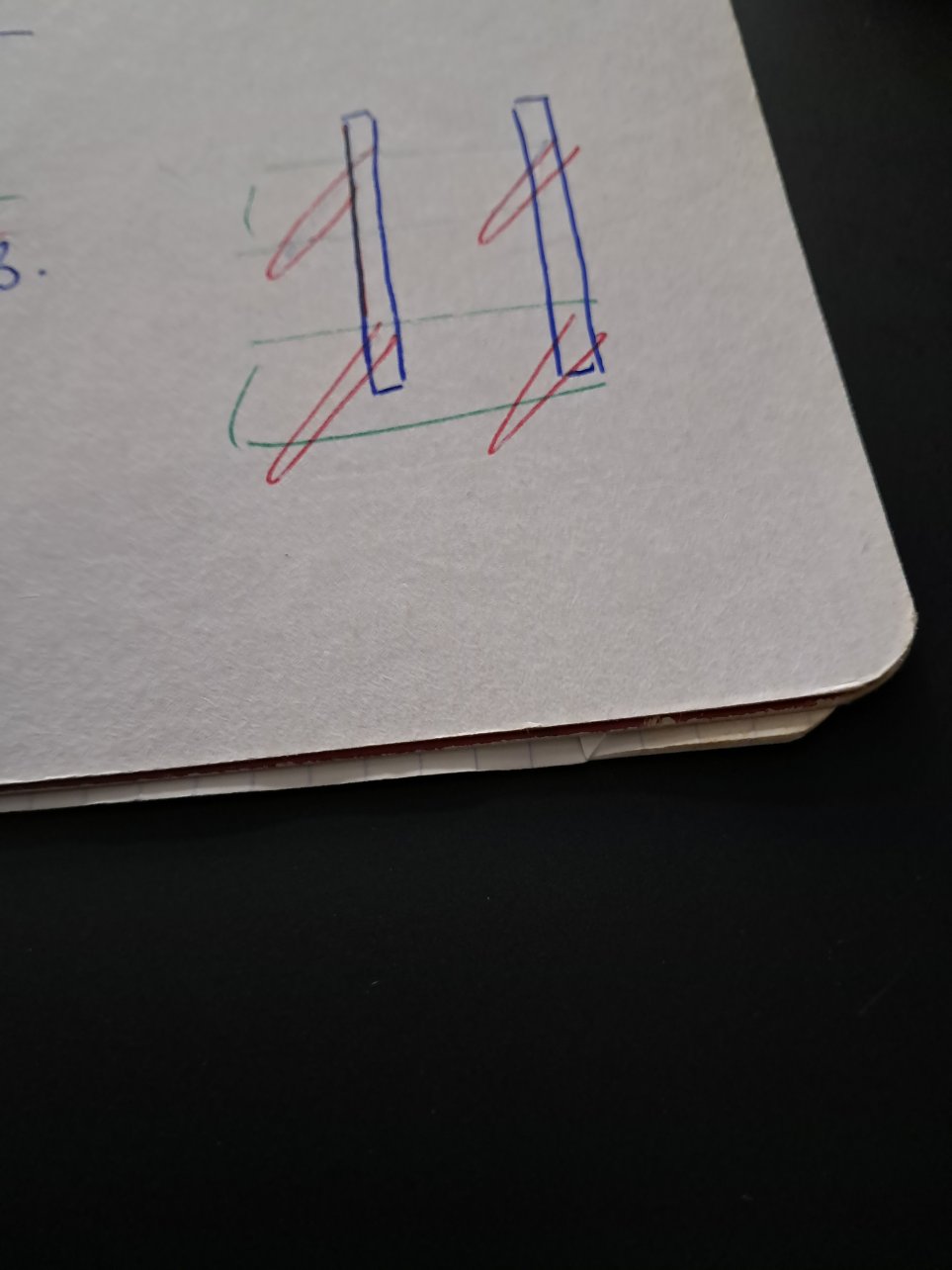

eribabinbin a écrit : jeu. 16 mai 2024 20:22 Slt Marie.
J'y pige nada, fais nous un croquis à main levée et une photo de ton croquis, ainsi qu'une photo de ta penderie c'est plus parlant ;-). épaisseur des cotés ( PAS AU FOND) :(
Coucou Benjamin
Impossible de mesurer l'épaisseur de la cloison, belotte est au cabinet.
Mais je suppose que si on peut y visser des tasseaux, ça doit être possible avec des rails !?
marie -hélène

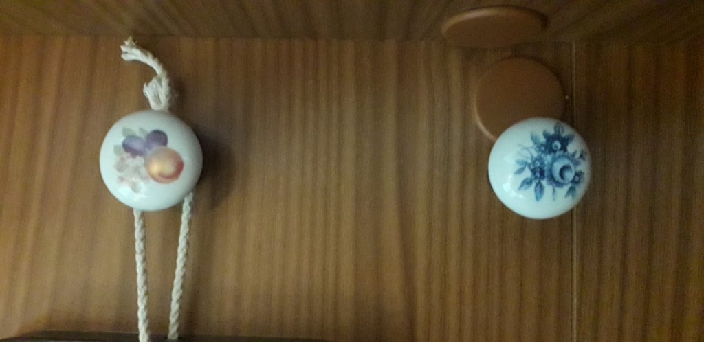

Petite précision Marie il te faut vis genre "queue de rat" pas méttalique d'un coté et vis bois de l'autre.
J'en ai mais je ne peux te faire une photo ;-)
le genre de vis https://www.amazon.fr/Double-Filetage-G ... rce=1&th=1
En dehors de ta penderie petit bouton décoré (comme j'aime ;-) ) tu pourras pendre ce que tu veux et à porter de la main (voir photo à venir :mdr1: ), intérieur vis bois pour maintenir crémaillère.
Ps, pour les photos je joint avec mon portable ;-)

Tu penses bien que je ne connais QUE les vis queue de rat..

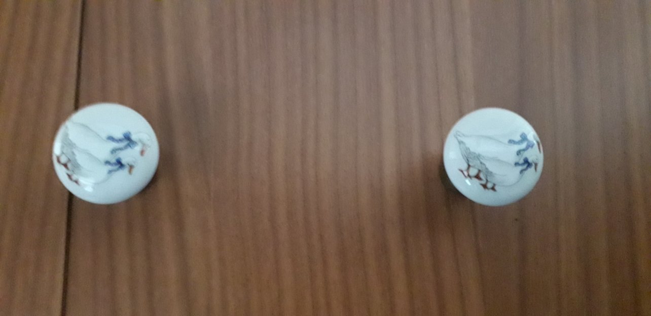

Bon, j'avoue , c'est pas mal l'idée des petits boutons pour accrocher le sac à main dans la penderie.

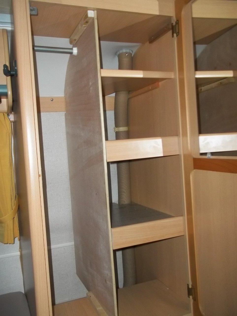

Côté droit et extérieur de ton rayonnage, je crois que tu n'as pas compris.
Re: Penderie/étagères
Chambord45 a écrit : sam. 18 mai 2024 09:36 :hello:
A bin ouaip, si tu ajoutes une paroi, z'avais pas tout compris, vu mon âge :ange:
Comme ça, tu mets la paroi à l'emplacement que tu veux pour avoir une partie penderie. A noter que la paroi n'est pas fixée, un tasseau en haut et en bas pour buter, elle tient grâce aux étagères, étagères qui sont renforcées à l'avant par un tasseau rainuré pour la rigidité.

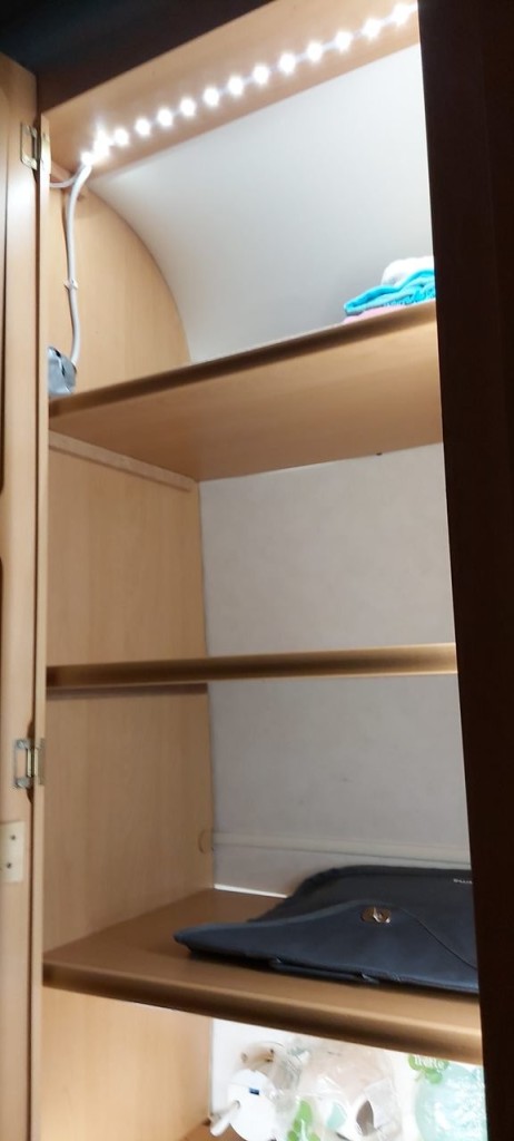

Alors, bien sûr, si tu mets de l'éclairage dans la penderie :-/
( vous noterez au passage que j'étudie très attentivement toutes vos propositions),
Je pense que je vais copier cette version.
Quant à la crémaillère au fond ,à droite, ça me paraît mal engagé..
Ah! Pourquoi faire simple si on peut faire compliqué !

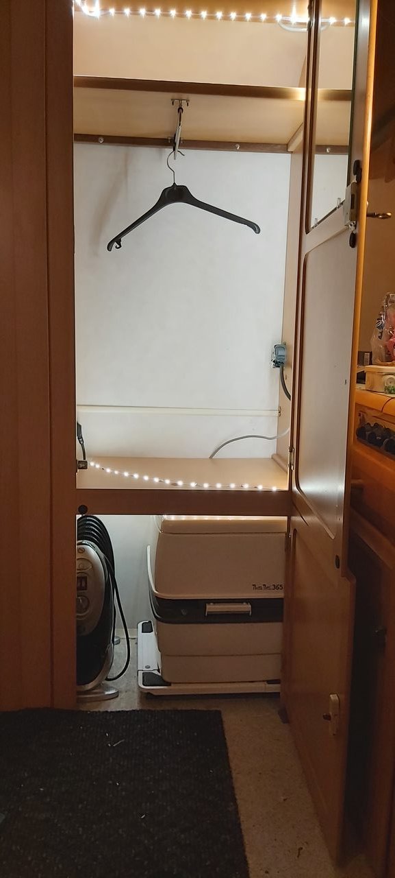

prénom : CABOUILLE
Localisation : SAVOIE

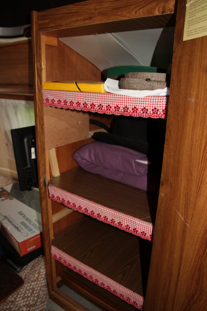

viewtopic.php?t=5120

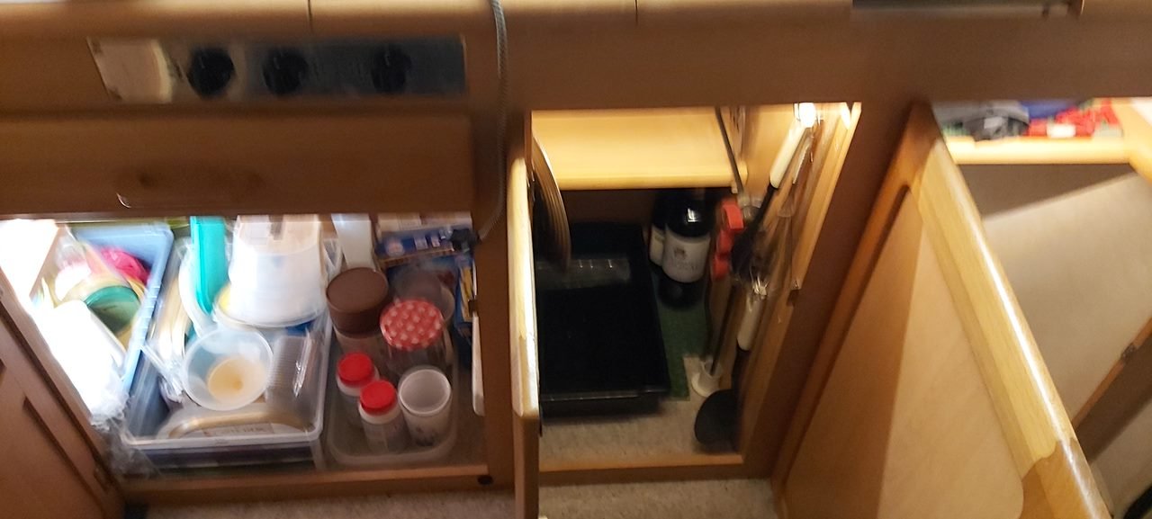

Je trouve pratique d'avoir une étagère amovible pour au moins deux raisons:
Quand je rentre de vacances, je déscratche, je sors l'étagère, je vais directement dans notre chambre et je remets tout en place.
J'ai aussi dans cette configuration l'accès à l'arrière et au dessous de la penderie sans trop de manip.
L'arrière est pris par le ventilateur ainsi que la cafetière à café électrique. Le dessous en été est utilisé pour des serviettes de bains.
J'ai gardé un petite partie penderie.
Cette lingère est équipée d'une lumière à leds fixée sur la porte, sinon c'est un peu sombre.
Les Comtois a écrit : sam. 18 mai 2024 20:06 Jean-François, on sent bien que tu n'était pas électricien :mdr2:
Prends soin de toi ;-)
:hello: Jean Paul
De quoi de quoi :idea: , notre : eriba : est une pure 2 places, son mode d emploi : "usage exclusif Elisa et moi".
Elisa est ravie plus besoin de prendre une lampe électrique pour rechercher un vêtement ou un ustensile de cuisine .
Ma motivation principale : si possible je ne perce aucune cloison et utilise tous les traversants d'origine.
Ce qui m’amène à prendre des libertés avec les lignes droites, les angles droits les alignements parfaits :idea: pas grave personne ne visite.
Dans mon ex -triton .
Levi's
Messages : 295
prénom : Marie-Hélène
Message non lu par Levi's »
PAR ICI LA VISITE !!
pour être tout à fait honnête, je n'y suis pas pour grand chose dans cette réalisation...
J'ai juste de la chance d'avoir une bonne copine mariée à un bricoleur retraité !
marie -hélène
