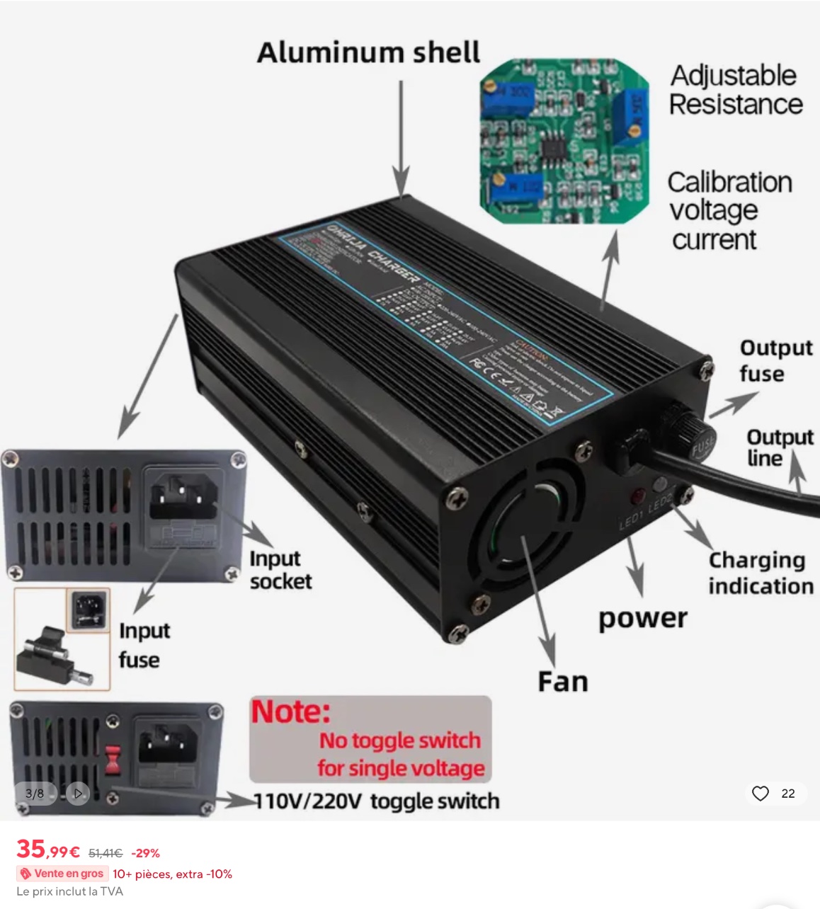

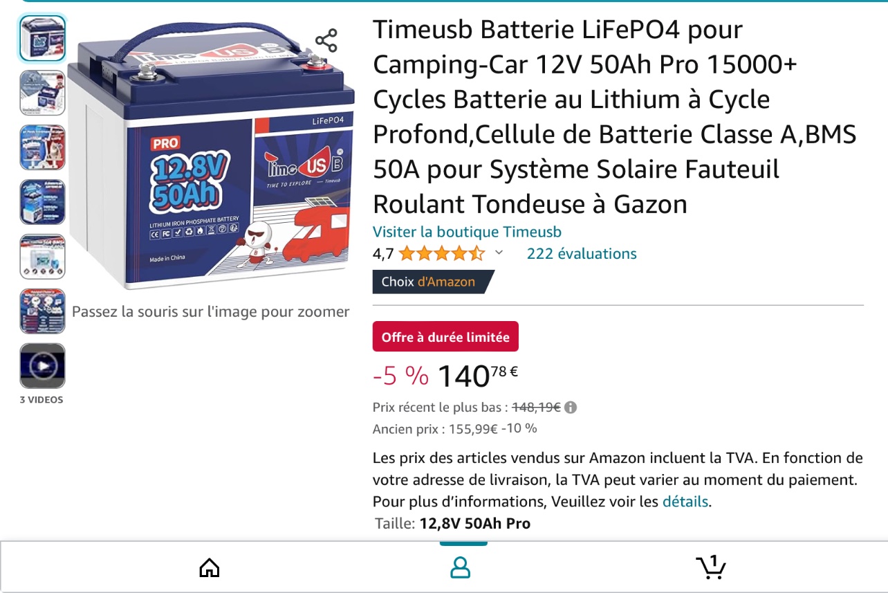

Les batteries lithium ( lifepo4) sont plus accessibles qu’il y a 10 ans .
Gain de poids énorme, decharge totale …
J’ai mis celle ci avec panneau solaire et cela suffit largement pour le mover ,
les éclairages et la pompe .
Le chargeur specifique se trouve aussi sur amazon , mais bien moins cher direct de chine .

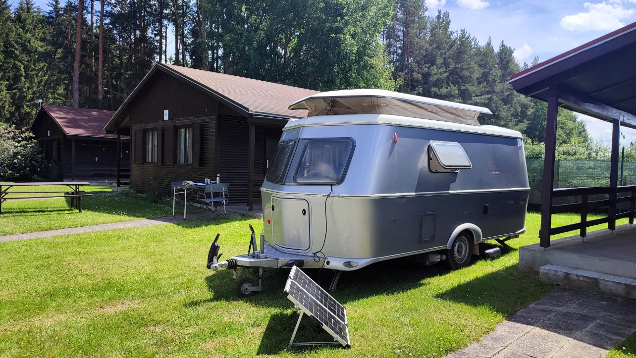

Bonjour à tous ! nous avons finalement acheté la batterie que nous recommandait Nîmes Caravanes, nous avons testé le panneau solaire dans un camping de Tchéquie (6€ électricité) et nous en sommes contents ! même notre glacière Vevor peut être dessus, donc nous utilisons que très rarement le chauffage au gaz et le frigo gaz. Lorsque nous sommes dans un camping ACSI bien sûr nous avons dans le prix l'électricité sinon nous utilisons le panneau solaire très vite mis en place. Notre voyage se poursuit en Tchéquie du nord actuellement, amicalement,
Joëlle et Jean-Marie

Bonjour, le panneau solaire de marque CARBEST
PANNEAU SOLAIRE PLIABLE PORTABLE 120W MONOCRISTALLIN CARBEST
Référence : 825030
Un peu lourd 12 kg, chez Nîmes caravanes 260€
amicalement,
Référence : 825030
amicalement,

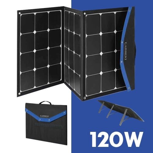

Re: Panneau solaire nomade
Voilà à quoi ça ressemble:
Panneau solaire Valise 120W Carbest
Idéal pour vos bivouacs en camping-car, en van ou en fourgon, ce panneau solaire 120W CARBEST pliable saura trouver sa place dans votre coffre ou dans votre soute. Ce panneau solaire 120W pliable vous permettra, grâce à ses 36 cellules SUNPOWER à haut rendement, de recharger les batteries auxiliaires et ainsi de profiter de votre séjour en toute autonomie. Astucieux, repliez-le et transportez-le facilement grâce à sa anse de transport et son poids plume. Installez-vous en quelques minutes et profitez de vos vacances. Les câbles peuvent être rangés dans la poche de rangement et ...
- 10893_panneau-solaire-120w-portable-pliable-+-regulateur-integre_1685437962.jpg (29.95 Kio) Vu 3765 fois
Bonjour Eribalin, ce n'est pas notre modèle, on ne m'a pas proposé celui-ci, le notre est + lourd et moins cher mais nous n'avions pas le choix et c'était pressé...en tout cas nous en sommes très contents,
amicalement,
Clairiane 30 Merci pour les photos et la référence, super l’endroit
