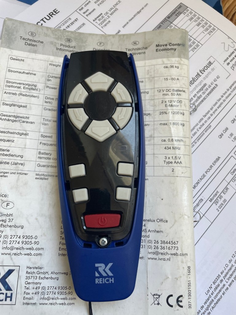

J'ai fait installé un mover Reich type "move control economy light" sur mon Eriba Triton en 2018 et ma télécommande ne marche plus.
Je n'arrive pas à trouver sur le net une télécommande de ce modèle et je voudrais savoir si quelqu'un a eu ce problème et si il a trouvé une alternative. (les piles sont neuves) Merci d'avance.

Il m'est arrivé le même problème il y a un mois. J'ai changé de piles (marques) et tout est rentré dans l'ordre alors quelles étaient neuves. Va comprendre Charles.

Tu peux la commander directement chez Reich en Holland. ( le modèle blanc est compatible)
Petit précision qui peut sembler idiote : Il faut appuyer DEUX fois de suite sur le bouton pour allumer la télé commande.

Elle n'est pas idiote, d'une année sur l'autre on oublie, ça m'est arrivé l'année dernière.
Aussi et c'est peut-être idiot, pensez au coupe batterie .....

Après recherche sur internet et contact avec la société Reich j'ai la référence de la nouvelle télécommande REICH.
L'ancienne était la REICH 227-2300 la nouvelle compatible est la REICH 227-2235, je l'ai commandé en Belgique chez CaravanMoverShop des gens compétents qui me l'ont confirmé ,elle est sur la route je l'attends avec impatience je vous confirmerai si elle marche.

Mais ça fonctionne.

Ne jette pas ton ancienne télécommande car j’avais le même problème avec la mienne qui fonctionnait d’une manière aléatoire et en définitive en regardant de très près.... c’était le moulage de l’épaulement plastique qui empêchait le contact des piles quand celles ci avait le téton du + limite en dimension de hauteur.
Un petit peut de ponçage et le tour est joué .
