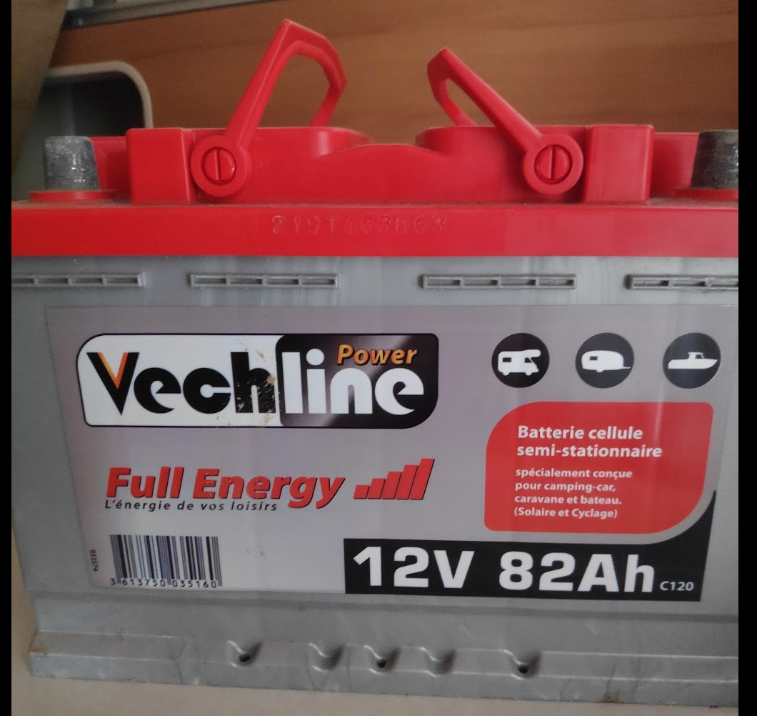

voila la batterie qui est en place actuellement
Je pense effectivement qu'il est temps de la changer.
Mon concessionnaire m'a dit également que ça venait de la batterie mais je voulais avoir votre avis avant de passer à l'achat qui est proche de 170 à 200€.
Somme rondelette pour s'éviter un tour de rein :frime1: .
