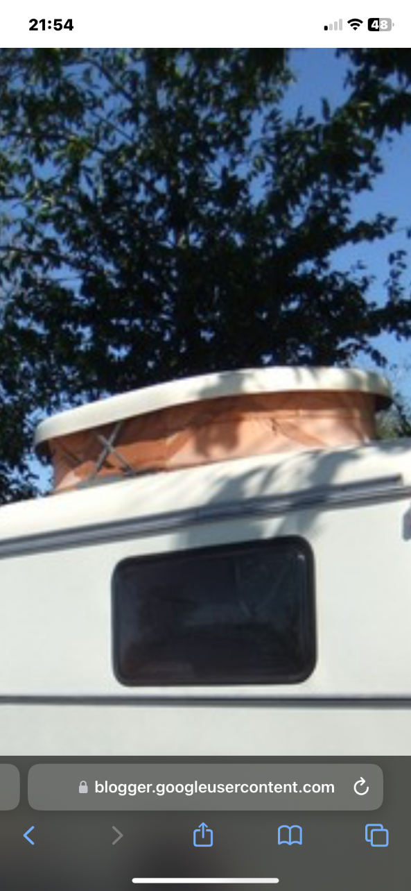

Le champignon est comme celui ci sur la photo avec le même système de relevage. Pensez vous que le montage est identiques au autres ? Merci . Avant de démonter la mienne je ne voudrais pas faire d’erreur .. bonne soirée à vous , encore merci

Que veux tu faire comme erreur ? tu démontes le bas comme dans le post puis tu fais tourner le haut en sortant le jonc au niveau de l'élargissement. Et pour le remontage, tu fais tout l'inverse.
et si tu n'as pas le temps de finir, tu fermes le toit et tu reviens plus tard :)

Oui ça sera le cas de prendre mon temps , le but étant de ne pas se dépêcher je vais essayer ça dès que je reçois la toile ! Je encore merci des réponses rapide et de l’aide !
