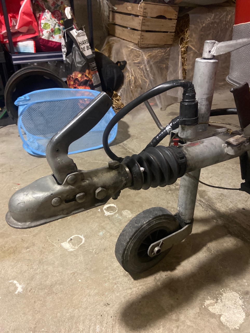

Bonjour à vous ! J’ai ceci sur ma puck :
Et la question est .. es ce possible de prendre l’anti lacet alko 3004 ? Sera-t-il adaptable ? Sur une notice il est noté : dont le tube ne tourne pas à 360* . Je vois aussi que contrairement au vidéo ou je vois les personnes monter un alko ils possèdent deux fixation verticale et sur celle ci je vois une verticale et une sur le dessus .
Vos avis me seront utile ! Merci

Je ne pense pas qu'un 3004 soit adaptable.

Je reviens vers vous concernant ALKO 3004 sur eriba Puck .
Contact sur 3 plater forme ( 2 magasins caravanes et un site je ne sais pas si je peux le citer .. sinon faut supprimer ( just4camper) .
Sans prétendre acheter leurs Alko je demande simplement un renseignement . Alko 3004 adaptable sur tube de 35mm à 50mm . 3 système de vissage donc quasiment standard pour tous.
Poid minimum pour en avoir l’utilité 200kg ! Maximum je ne sais plus exactement mais vous devez avoir une idée ..
chaque vendeur a sa propre experience et aucun d’entre eux ne dit que c’est inutile pour la PUCK. Et vu qu’il sera placé certainement sur Eriba familia par la suite tout est OK .
Merci de vos réponses rapide et surtout vos avis.

Tu mettrais un ALKO 1300, pourquoi pas, mais avec un 3004 tu vas te faire secouer l'arrière train !!!

Pour résumer à Ginoa, un AKS 1300 a 2 "pastilles" montées sur roulements à aiguilles qui viennent serrer la boule. Il freine le roulis (oscillation latérale de droite à gauche) et le lacet (zigzag) Pour le tangage (oscillation d'avant en arrière) il laisse une totale liberté puisque les pastilles sont sur roulements.
L'AKS 3004 ajoute une paire de pastilles supplémentaire pour contrer le tangage, ce qui rigidifie l'attelage au niveau de la boule, c'est p'tet ce que tu cherches au détriment du confort....

Le 1300 est remplacé par le 3004 ( indiqué sur le site ). Au vu du prix que je vais me toucher au prix neuf .. je me suis dis pourquoi essayer surtout que je vais récupérer une Familia qui vaut un peu plus le coup je pense ! Le prix sur LeBonCoin s’envole pour le 1300 .. et pas forcément en bon état ! Le 3004 petit prix d’un ancien de mon village servit deux fois donc je pense que c’est pas perdu.. Mais j’écoute bien vos avis c’est aussi pour ça que je fais le post afin de savoir un peu plus en détail, je ferais le test tout de même pour me donner une idée/différence .

Vérifie bien qu'il te vende avec l'AKS l'axe de montage, sans cet accessoire, mission impossible.

Plus je réfléchi à ton soucis de "pompage", plus je me dis qu'il y a un soucis quelque part, car dans tous les eribistes que je connaisse, je n'en ai jamais entendu un se plaindre de ce phénomène...
Donc deux possibilités :
-soit le chargement et l'appui sur la boule n'est pas correct, ce qui m'étonnerait !!
-soit la suspension AR de ton véhicule est fautive et principalement les amortisseurs qui ne doivent plus être performants !!
Je regarderai de ce coté avant toute chose....

J’ai préciser avoir une Puck, et j’ai bien compris qu’un AL-KO n’est pas nécessaire pour celle ci mais j’ai aussi demandé pour une Eriba Familia « que je récupère prochainement » en plus de la Puck et qu’il serait peut-être nécessaire pour celle ci.
La voiture est à toujours je suis assez minutieux sur l’entretien donc aucun soucis la dessus.

Pour info, j'ai une Pan Familia de 87.
Je me suis renseignée pour l'entretien du timon (amortisseur, graissage etc). Une concession me dit qu'il faudrait mettre un stabilisateur Alko et juste graisser!! Alors que je n'ai jamais eu besoin. Alors non un stabilisateur, si caravane bien chargée (répartition etc), n'est pas nécessaire sur une Familia. Là clairement il voulait me vendre son stabilisateur à 600€, que je ne vais bien sûr par prendre.

J’ai essayé avec le AlKO 3004 le résultat et plutôt bon pour ma part .
