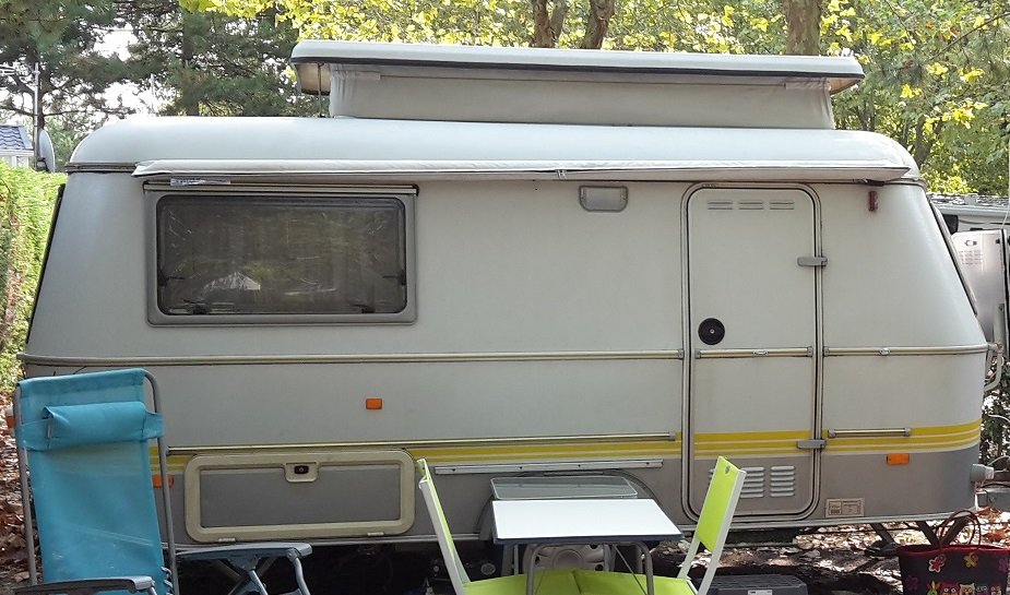

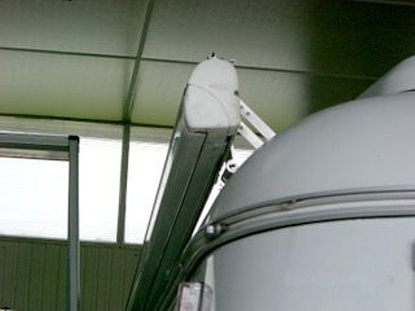

L'idéal serait de mettre un rail sur le toit ou des supports avec un store classique à manivelle, car celui ci va te gêner fortement à l'ouverture de la porte. De plus si tu le retires à chaque utilisation reste l'emplacement du stockage et de sa pose dans le rail !!!
Celui fixé sur le toit ne touchera pas la porte, et pas besoin de le stocker .... et laisse libre le rail pour une éventuelle solette

Oui je sais, mais je ne souhaite pas toucher au toit et je cherchais une solution simple à fixer.
Je n'ai pas de soucis de stockage.
Actuellement j'utilise une toile avec un jonc et trois piquets.
J'ai bien conscience que la toile touche la porte.
Je souhaite surtout un retour sur ce produit.

Mon mari avait installé une pièce métallique coudée à angle droit qui s’insérait dans le pontet de glissière le plus près de la porte. Une tige filetée qu’il bloquait avec un écrou et qui soulevait légèrement le sac du store. Comme ça, aucune transformation de la caravane, pas de glissière supplémentaire, rien ...
Je mets une photo pour illustrer , on voit que le sac est remonté et qu’ainsi on peut ouvrir la porte . La pièce se trouve au-dessus du feu de gabarit.
Désolée je n’ai pas de photo de près de la pièce en question.

Je suis allée faire 2 photos de la pièce en place.
Re: Conseil sur store dans un sac : Thule Omnistor 1200
Posté : sam. 29 juin 2024 16:24
par Krys
Ok merci, effectivement c'est astucieux et simple
