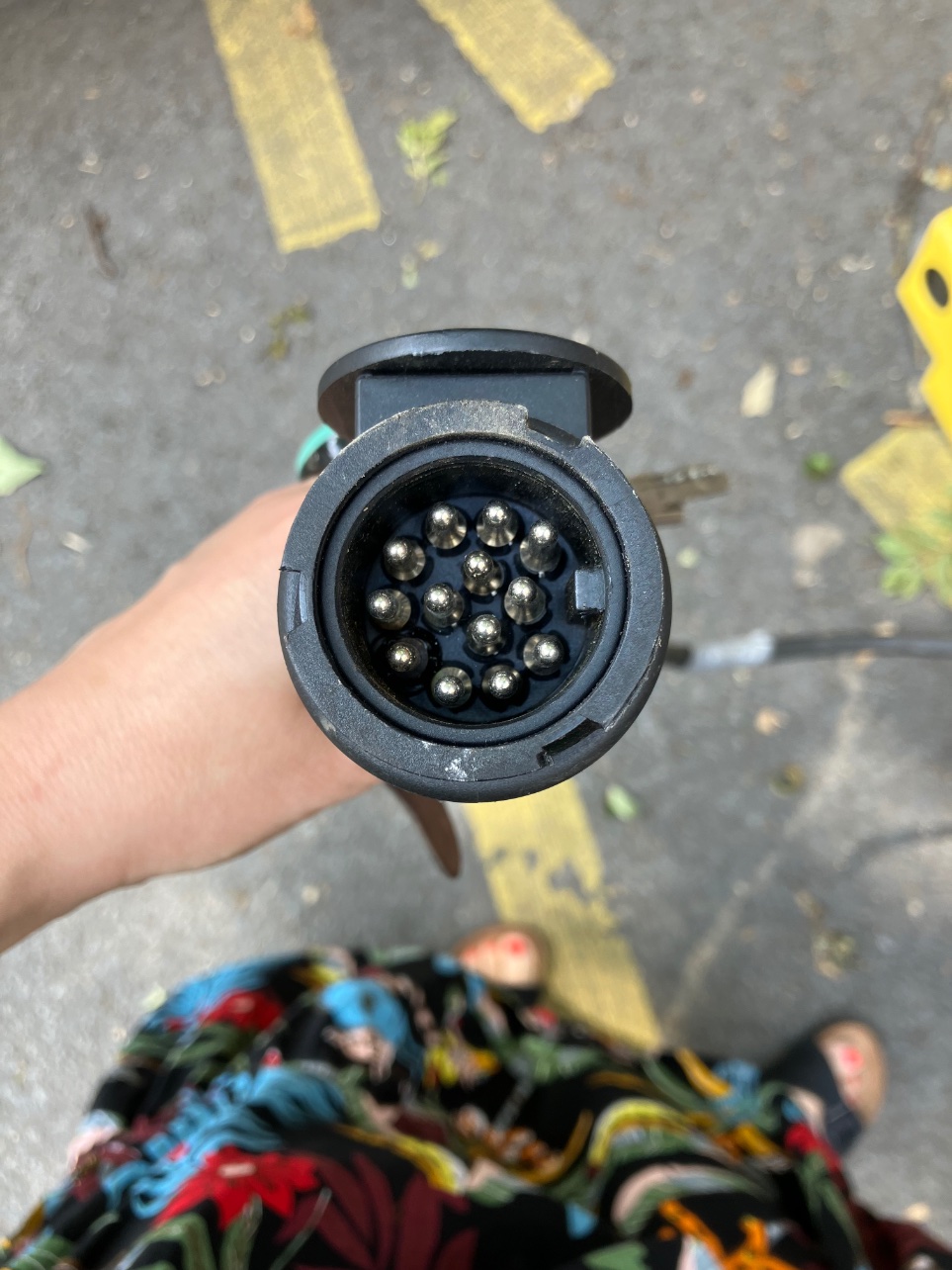

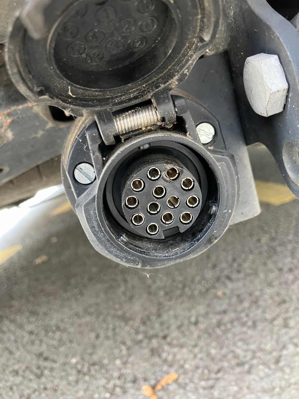

Quel type de prises.
: Photo : des prises ancienne voiture et nouvelle, ainsi que de la : eriba :

J’envoie les photos

Déjà une bonne chose ce sont les mêmes prises en 13 broches !!
La plaque par contre.... c'est celle à droite de la porte !!
Donc à priori ton nouveau véhicule n'est pas câblé comme l'ancien, voir avec celui qui fait le branchement.
Il existe pour quelques roros des contrôleurs.... comme ce genre :
https://fr.aliexpress.com/item/10050068 ... Redirect=n
Ça te permet de savoir ce qu'il en est du câblage et de trouver le bug !!
