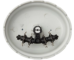

Pour l'instant je suis bloqué sur la première étape : enlever le vinyle sans arracher cette petite couche de papier de protection de l'isorel.
J'ai découvert un outil qui permet de faire plein de petits trous dans le vinyle afin que je puisse appliquer un produit pour décoller les papiers peints.
Je vais peut etre tenter ça en espérant ne pas trop marquer l'isorel ?
Et après couche de primaire ...
