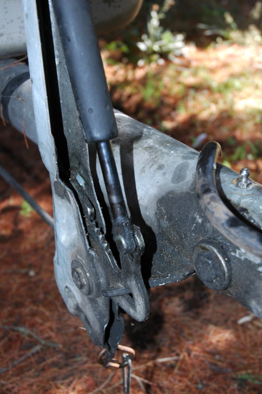

Une : Photo : du levier de frein à main quand le frein est mis...

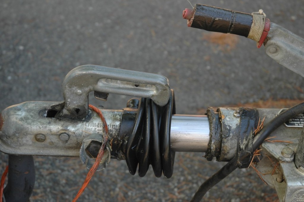

Voici des photos
1- du frein à main
frein à main serré
frein à main serré
2- du timon après démarrage en 1ère frein de la caravane serré
Voici ce que j'ai fait aujourd'hui:

3-essai sur route avec plusieurs fois des démarrages frein serré conseillés par JP: le timon s'allongeait, les freins de la caravane se débloquaient; mais au freinage suivant, le timon se recompressait et les freins de la caravane se rebloquaient et restaient bloqués; le timon ne se décompressait (très légèrement ) qu'au redémarrage de la voiture , les freins couinant légèrement (sauf à accélérer vivement)
4-à la main, je ne peux ni allonger le timon, ni le compresser;
J'espère que les photos demandées par JP et le résultat de l'essai qu'il m'a préconisé permettront d'y voir plus clair (si les photos n'apparaissent pas correctement dans le message, me le dire, je les renverrai):
-Confirmation d'un problème de coulisseau? coulisseau HS? Que faire ?
-grippage dans le timon, ou pièce détériorée à l'intérieur?
-je rappelle que mon problème est survenu subitement (sans signe avant coureur), au retour, à 10 km de chez moi.
Merci encore pour votre aide, et plus particulièrement à JP
Cordialement, Jean
frein à main serré_bis

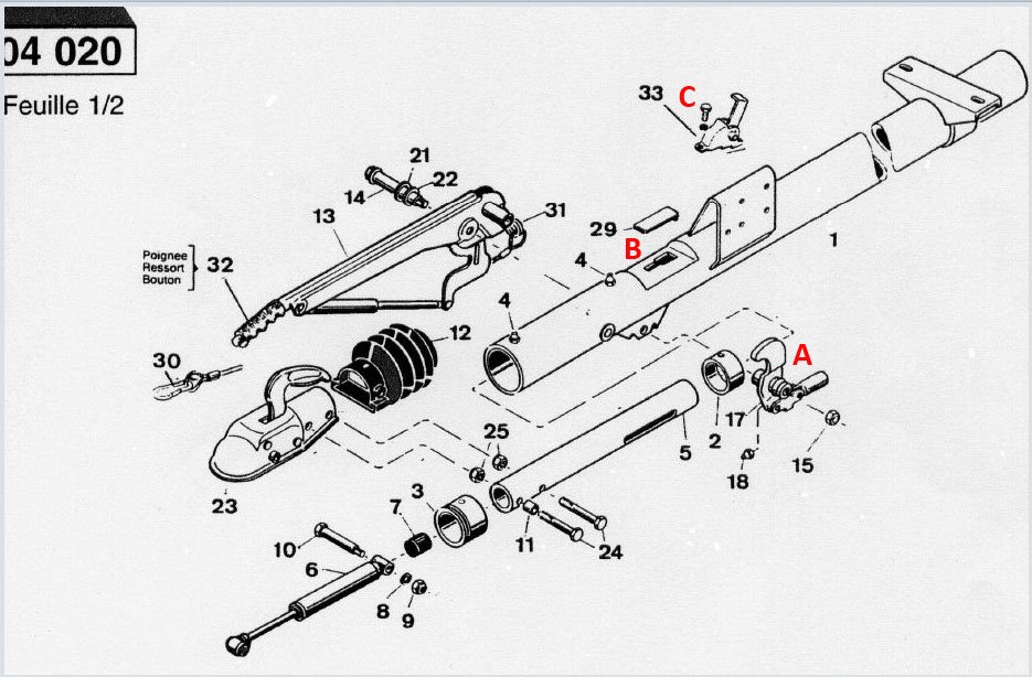

Cl.jean a écrit : lun. 5 août 2024 10:44 Où puis-je trouver de la doc ( plan de l'intérieur du timon, tuto, vidéo)?
Sur le forum, exemple !! :mrgreen:
Timon 131R.jpg (134.94 Kio) Vu 5871 fois

J'ai bien visualisé sur le schéma le "levier de renvoi=biellette de commande" qui tire sur la tringle lors d'un ralentissement, actionnant les freins de la caravane....
Je contrôlerai les freins et les règlerai , tout au moins j'essaierai.
Je crains toutefois une anomalie dans le timon. En effet, dans la position où le timon n'est pas compressé (comme sur la photo), la tringle de freinage n'est pas en contrainte, la caravane se manoeuvre à la main sans aucun effort (en avançant, en reculant), CEPENDANT ... il est impossible de compresser le timon à la main (qui reste bloqué).
Bonne soirée à tous, Jean.

Ce vérin à gaz n'est qu'un limiteur de vitesse de déplacement du coulisseau.
Il évite les chocs au freinage comme au démarrage, d'ailleurs c'est à ça que l'on reconnait qu'il est HS !!
Si chez certains il arrive à repousser la tête, ce n'est pas le cas obligatoirement..... le mien changé au Portugal, choc au freinage et au démarrage, bien que neuf et OEM ne repousse pas la tête, celle ci étant graissée plus que plus....
Je viens de regarder dans la caravane mon vérin d'avance, neuf, au cas z'où, il est très difficile à enfoncer, et ne revient quasiment pas !!!! Mais dur à sortir en tirant dessus.

2-Démontage du frein à inertie (voir le schéma que m'a envoyé JP):
Il s'agit du timon ALKO 131R;
J'enlève la vis 10 et les 2 vis 24. Problème : pour extraire le fût coulissant 5, je suis obligé d'introduire une tige dans un des trous 24 et de tourner/tirer pour réussir à l'extraire.
L'amortisseur est à remplacer, mais suffit-il de le remplacer à l'identique par un neuf comme le suggère Bertrand (je le remercie pour son message)? Je ne le crois pas en raison de la trop grande force de friction...
