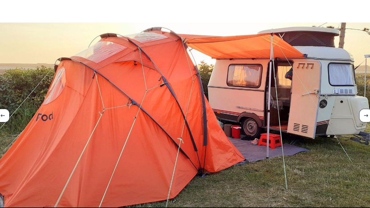

Il y a ça aussi :
https://www.leboncoin.fr/ad/equipement_ ... 2795328580
C'est à Puckinella et elle sera à Saint Sauveur, avec nous, au mois de septembre, pas loin de chez toi.

Merci Claude, mais je recherche quelque chose de beaucoup plus simple à monter lorsque nous sommes en transit, d'où l'Oberlink que j'ai repéré.
