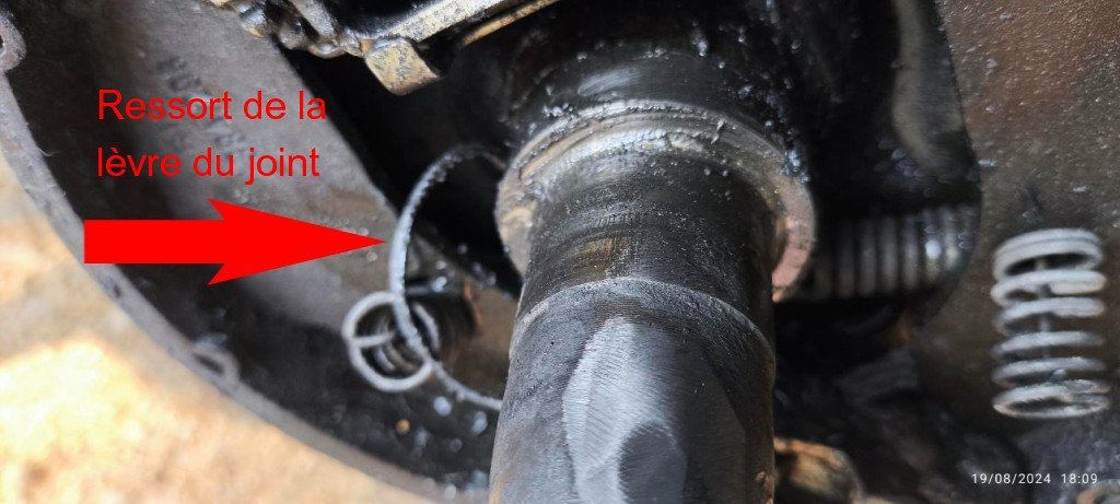

Le dépanneur a réussi à dégager le roulement de la fusée, voici son état maintenant :
fusée après extraction roulement2.jpg (88.29 Kio) Vu 6715 fois
Lucien79, suite à votre message et votre expérience similaire, nous pensons acheter une mini meuleuse style Dremel avec tout un tas d'accessoires pour couper/poncer/limer le métal + de la toile émeris.
Votre fusée était elle aussi endommagée que la notre ? Pensez vous que c'est rattrapable ?
Ronan et Emilie.
Mod : Commentaire sur photo 2

RonanLeBreton a écrit : mar. 20 août 2024 11:28 Merci pour vos réponses :love:
Ronan et Emilie.
Votre chantier est loin d'être terminé.
Je suis passé par une phase assez similaire.
Oui il vous faut affiner le dégagement de l'ancien roulement.
Vous aurez alors une idée bien plus claire de l'étendue des dégâts.
Si le pro vous laisse l'accès sur suffisamment de temps vous pouvez espérer sauver le tout, c'est de temps dont avez le plus besoin, la besogne est ardue car il faut préserver la fusée au maximum proche de son état d origine.
Vous serez certainement surpris de la retrouver dans un état correct sauf si le pro a entaillé la surface en donnant des coups d outils trop violents, au point d'entailler la fusée.
Ce n'est pas encore diagnosticable sur les photos.
Bon courage à vous
Le pro n'est pas dans le même registre il facture à l'heure.
Tout dépend de son état d'esprit. S'il vous laisse un espace libre pour effectuer le travail de patience vous même c'est jouable en théorie. Il semble avoir fait le plus gros, maintenant c'est à vous de la jouer finement.
Bon courage.
Jfl

Jean François, regarde bien, m'est avis qu'il a découpé la bague au chalumeau oxycoupeur, à voir les traces sur la fusée et le bleuissement dans les trous de goupille !!
fusée après extraction roulement.jpg (67.99 Kio) Vu 6685 fois

Effectivement, le dépanneur m'a dit qu'il avait chauffé pour extraire le roulement.
Pour lui, trop de matière est perdue sur la fusée à l'emplacement du roulement.
Donc soit il faudrait mettre une entretoise rentrée en force dans la fusée puis remettre un roulement neuf autour (solution provisoire pour pouvoir rentrer= 650 km) soit mettre un essieu compatible sans frein (disponible rapidement).
Le dépanneur me dit que les freins étaient utiles à l'époque si la caravane était tirée par une voiture trop légère comme une 2cv.
(Il me montre sa grosse remorque sans frein d'origine...)

Ca c'est de la réparation ! :super:
Et c'est digne d'en parler car on ne doit plus beaucoup trouver des ateliers comme celui là ! :merci:
