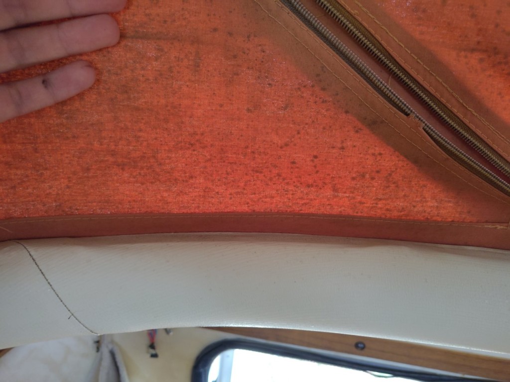

Dans ma puck de 1983 la toile de rehausse est assez sale, il y à des tâches grises de moisissure :-/ .
Je pense qu'elle avait eu un peu d'humidité avant que je ne l’achète, (surement ce pourquoi l'ancien propriétaire avait jeté tous les tissus inférieurs, banquettes rideaux etc.).
Je voulais donc démonter la toile, la laver avec un agent blanchissant (polycarbonate de soude qui à l'avantage de ne pas décolorer les tissus :super: ) puis de la réimperméabiliser avec un produit utilisé pour les parasols (je dois encore chercher quel produit utiliser :mrgreen: ).

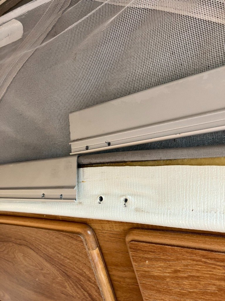

-en bas de la toile, il faut que tu démontes le profilé comme sur cette photo du fofo
-en haut, tu cherches l'encoche pour sortir le jonc.

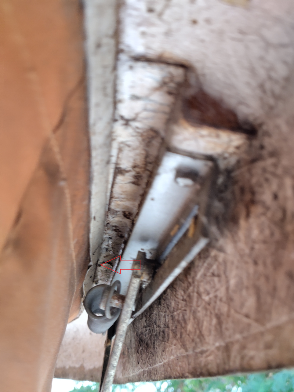

Si j'ai bien compris, c'est ça l'encoche ?
Part-conre je n'ai pas de rail en bas :-/
Je ne comprend omment ça se démonte...
(vue de dedans)
(et de dehors)

Ce que tu montres en haut ne ressemble pas à une encoche mais à une déformation. il doit y avoir autre chose ailleurs, plutôt sur un coté.
Si tu ne vois rien, fait le tour en glissant tes doigts tout du long en haut et en bas.

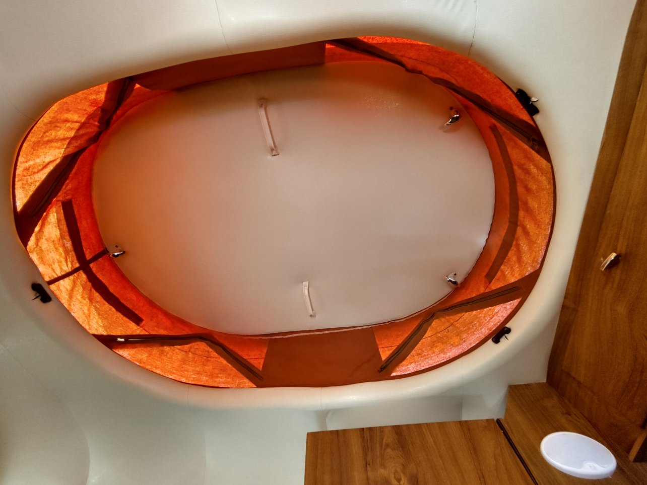

LANDERIBA a écrit : jeu. 29 août 2024 21:37 : Photo : où sont les crochets qui tiennent le toit fermé ??
Voici une photo qui montre bien tout, l'avant est à droite.
J'ai essayé, je n'ai pas l'impression que la toile puisse tourner sur la haut :-/
Mais pour vraiment essayer il faudra que je défasse le bas de toute façon.
