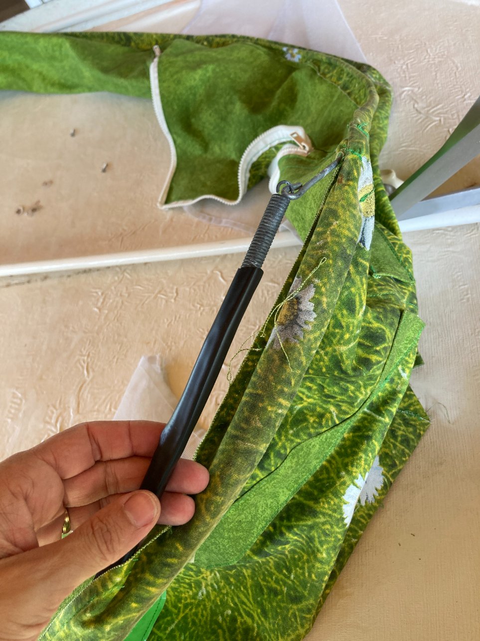

Bonjour!
J’ai suivi de multiples sujets pour la toile du champignon mais j’ai un petit problème .. qui m’a fait plier le tout et retour dans le garage en attendant une journée meilleure ..
Tout est remis sur le toit, il me manque simplement à faire passer le bas de la toile dans le bourrelet du bas .. mais le problème commence .. je suis les indications où j’ai acheté la toile : MATT SOFT TOP .. elle est bien faite pour ce système mais quand je passe chaque extrémité, elle ressort de l’autre côté .. même en faisant levier ça a une force terrible ..
J’ai placé le ressort dans la partie arrondie là où je l’ai trouvé (toile d’origine) faut-il que je la place ailleurs ?
Merci à vous de m’éclairer, tout est bien venu ..

Hello,
J'ai deux vidéos du démontage de la mienne si tu veux, un grand câble métallique avec un ressort qui joint les deux bouts du câble, le ressort se trouve dans un tube en caoutchouc.
Tu avais ça aussi?

Oui tout est identique.Sunnypuckette a écrit : jeu. 29 août 2024 21:37 Hello,
Tu avais ça aussi?
Mais sur le site où j’ai achetée il est marqué que le plastique noir n’est pas obligatoire vu que la nouvelle toile a un tissus très résistant .. Le problème c’est qu’une fois placé sous le bourrelet.. l’autre partie saute directement même à deux, j’ai l’impression que c’est pas possible.. J’ai retiré la prise du ressort pour voir si la toile rentre tout de même .. Donc c’est ce fichu ressort? qui fait son travail bien sûr .. Mais impossible pour moi de le faire passer derrière.

Même en faisant levier pour le faire passer derrière c’est tendu comme je ne sais pas quoi .. Et même avec les photos de tout mon démontage, il me manque un seul truc à savoir, c’est le placement du ressort .. est-ce dans l’arrondi à l’arrière .. ou sur les parties droites pour facilité la tension..

Je ne suis pas encore à cette étape donc j'ai pas assez de recul mais certains l'ont fait il y a peu et t'aideront surement.
Sur les photos mon ressort est presque à l'avant décalé un peu côté entrée, le bout du ressort arrive au milieu avant de la caravane.
Juste pour être sûr, la toile (sans le ressort) rentre bien?

Oui elle rentre bien avec une légère pression, mais dans le ressort les bords droit ne touche pas totalement . Pour ça que le ressort est quasi obligatoire si on veut éviter que l’eau rentre . Étonnant ..Sunnypuckette a écrit : ven. 30 août 2024 07:14 Je ne suis pas encore à cette étape donc j'ai pas assez de recul mais certains l'ont fait il y a peu et t'aideront surement.
